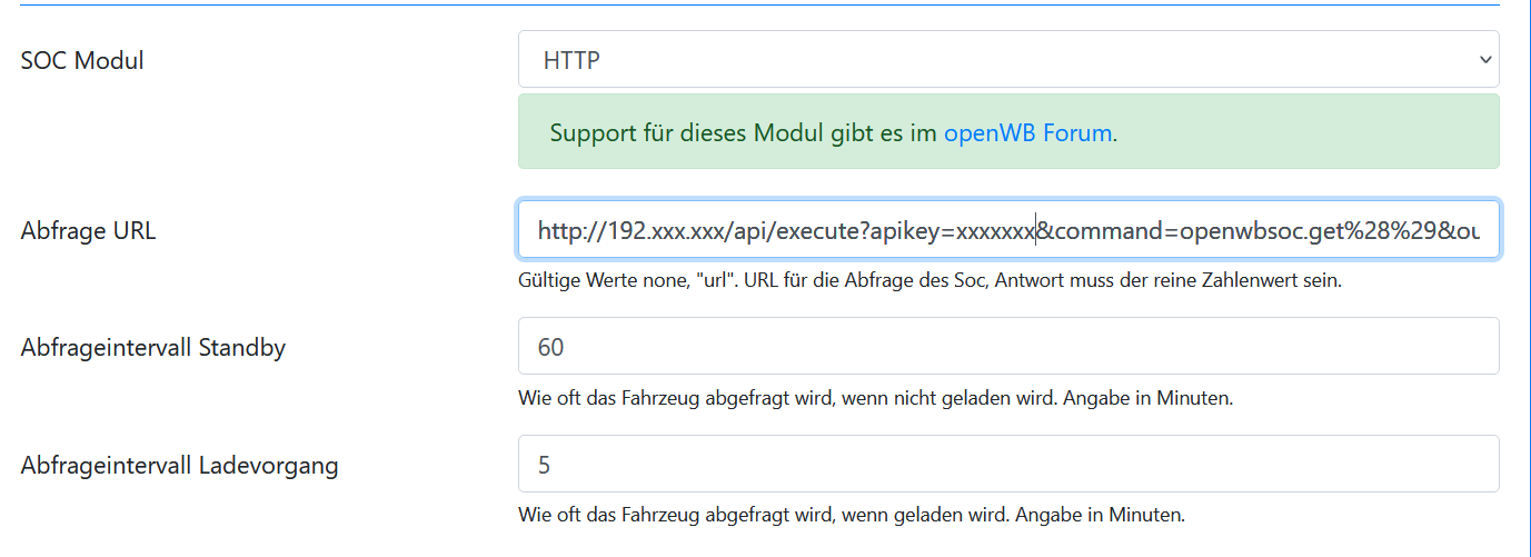

Nein, die SOC-Abfrage aus dem OVMS geht über das HTTP-SOC-Modul:
http://192.168.xxx.xxx/api/execute?apik ... xt&type=js
Den Rest musst Du im OVMS selbst hinterlegen.
Siehe hier: https://openwb.de/forum/viewtopic.php?f=5&t=861
