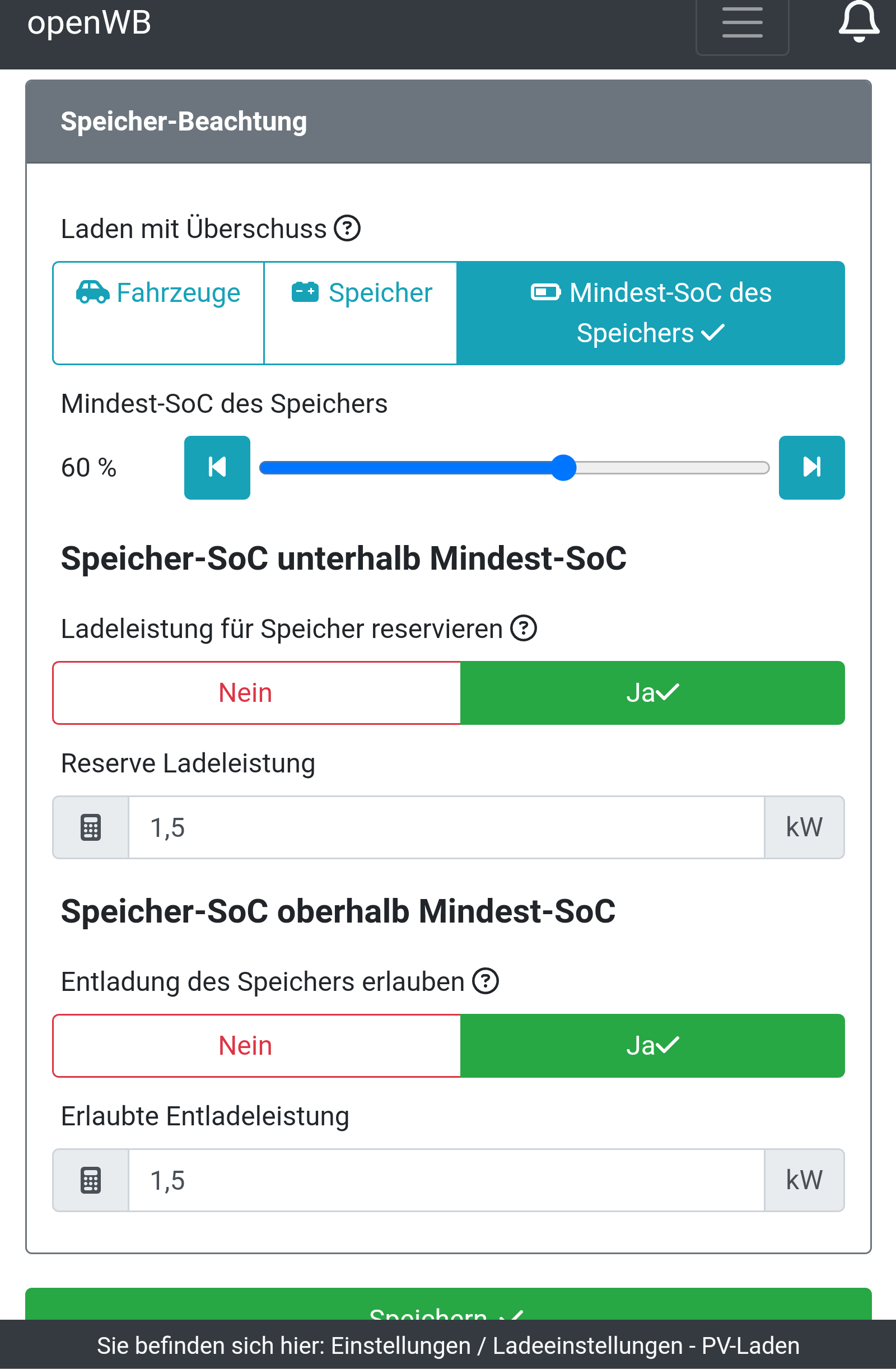

Re: Entnahme aus dem Speicher beim PV-Laden
nicht Fahrzeug, nicht Speicher, sondern rechts die 3. Option

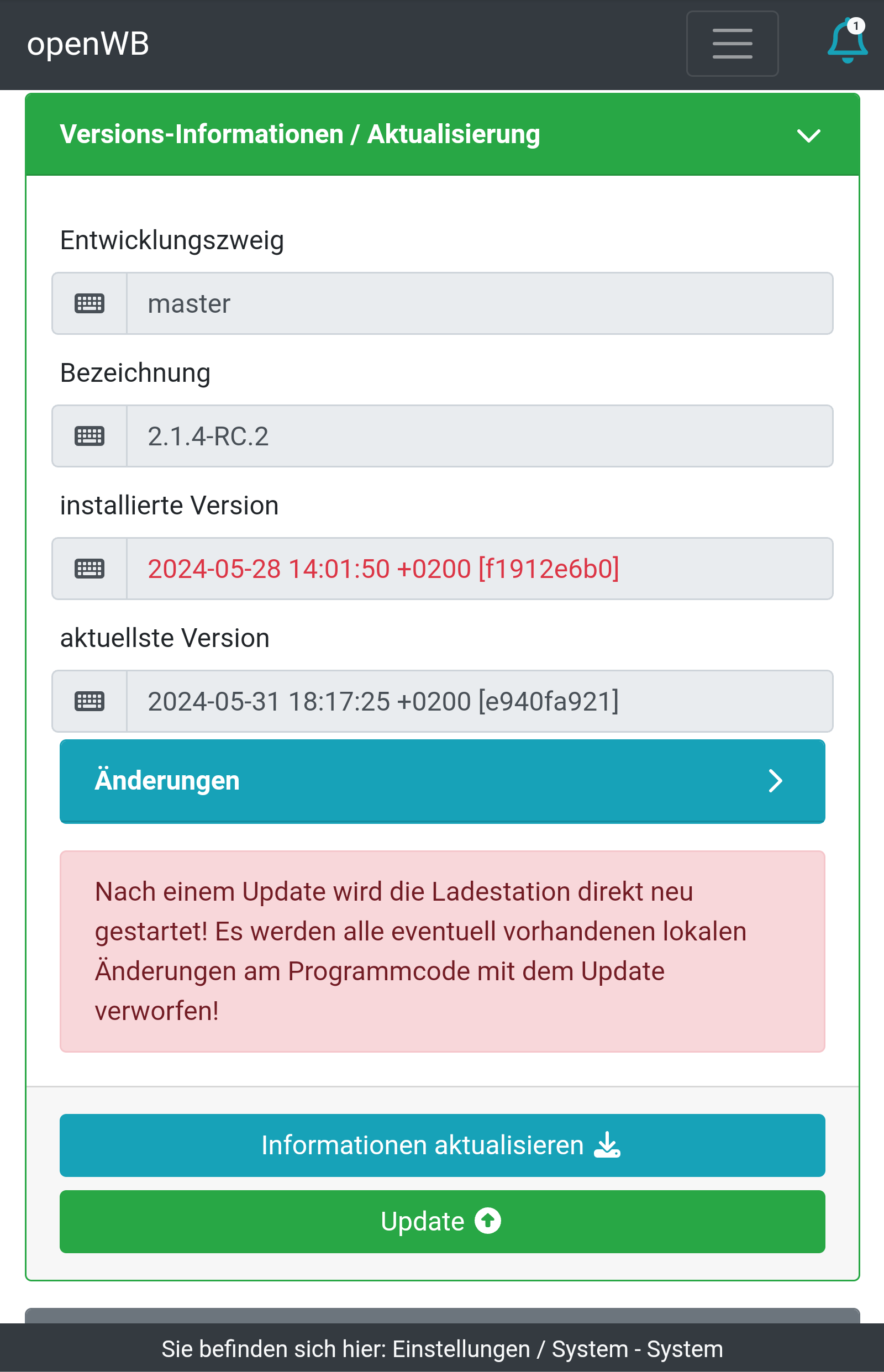

Ich bin auf der Version vom 27.05. Hier kann man schön sehen, was das Umschalten der Prio von Speicher auf Fahrzeug macht:
Seit der Umstellung auf die drei Modi funktioniert das alles viel besser als vorher. Auch mit dem abendlichen Abschalten wird bei mir nichts mehr aus dem Speicher genommen.

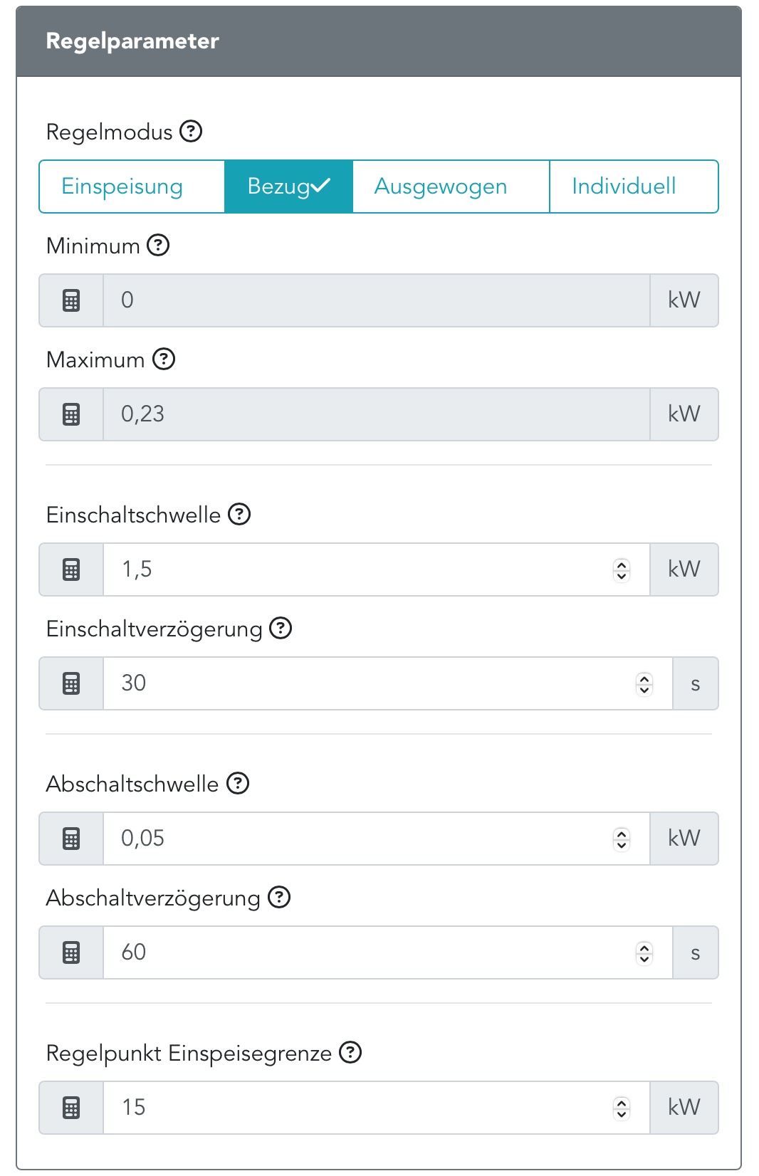

Hier noch meine Einstellungen beim PV-Laden:

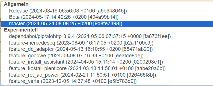

Meinst Du wirklich den 27.5.? Bei mir ist die neueste Version vom 24.5.
Beiträge: 8989
Has thanked: 243 times
Been thanked: 259 times

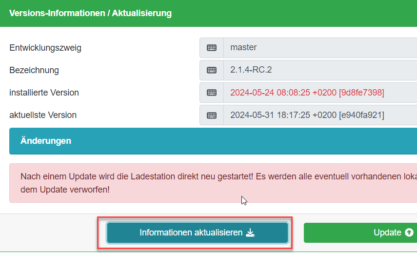

aktueller master ist 31.5.24
(227.84 KiB) Noch nie heruntergeladen
Bernd_M
Beiträge: 70
Registriert: Di Sep 27, 2022 12:34 pm
Beitrag von Bernd_M »
Ah danke. Jetzt hab ich's auch. Ich hatte nicht auf "Informationen aktualisieren" gedrückt.
Dann werde ich heute Abend mal updaten ... :)

Konfiguriere und verwende testweise mal den rechten Individual-Modus.
