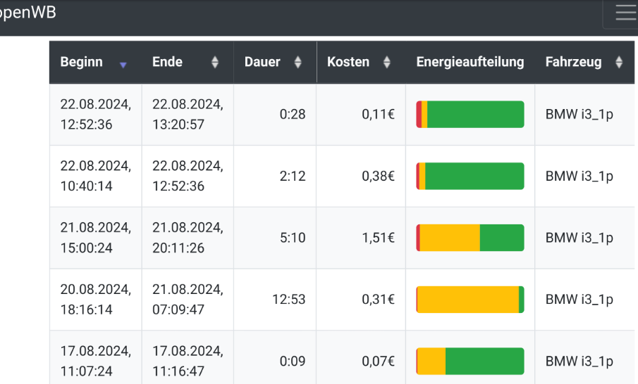

Wo findet man "die Anteile in PV, Speicher und Netz" eines Ladevorgangs? (Heimspeicher habe ich übrigens keinen.)

krebs8 hat geschrieben: Sa Aug 24, 2024 8:09 am Wo findet man "die Anteile in PV, Speicher und Netz" eines Ladevorgangs? (Heimspeicher habe ich übrigens keinen.)
Die sind im Tages- oder Monatslog. Deiner Frage entnehme ich, dass sie im Ladelog noch fehlen. Ist mir bislang noch nicht aufgefallen, da mich nicht interessiert, welcher Strom so verbraucht wird.
Vielleicht kann Lutz einen Ausblick geben, ob das noch nachgereicht wird. Oder ob es einen Grund gibt, warum es im Ladelog fehlt.
Beiträge: 4317
Has thanked: 23 times
Been thanked: 170 times
Re: Rückmeldungen 2.1.5 Release Candidate 1
Die Anteile sind im RC bereits enthalten. Die Anzeige muss nur in den Einstellungen aktiviert werden.

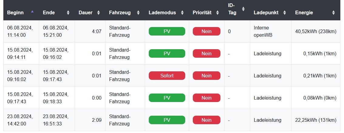

Habe auf RC umgestellt und nun sind im Ladelog die Anteile enthalten. In Prozent.
Im Ladeprotokoll der Webanzeige ist es aber nicht.
"Die Anzeige muss nur in den Einstellungen aktiviert werden." Ich finde keine Einstellungen dazu.

So war es bisher.
Jetzt sehe ich die Ladelog-Einstellungen unter Einstellungen-Allgemein. Das gab es in meiner vorherigen Master-Version noch nicht.
Aber durchschnittliche Leistung fände ich dennoch sehr wünschenswert. Meine ganzen Excelberechnungen sind u.a. darauf basierend.
