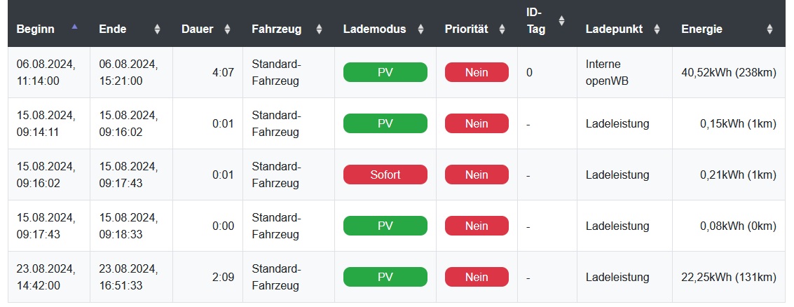

Wo findet man "die Anteile in PV, Speicher und Netz" eines Ladevorgangs? (Heimspeicher habe ich übrigens keinen.)

krebs8 hat geschrieben: Sa Aug 24, 2024 8:09 am Wo findet man "die Anteile in PV, Speicher und Netz" eines Ladevorgangs? (Heimspeicher habe ich übrigens keinen.)
Die sind im Tages- oder Monatslog. Deiner Frage entnehme ich, dass sie im Ladelog noch fehlen. Ist mir bislang noch nicht aufgefallen, da mich nicht interessiert, welcher Strom so verbraucht wird.
Vielleicht kann Lutz einen Ausblick geben, ob das noch nachgereicht wird. Oder ob es einen Grund gibt, warum es im Ladelog fehlt.
Re: Rückmeldungen 2.1.5 Release Candidate 1
Verfasst: Sa Aug 24, 2024 8:32 am
von LutzB
Die Anteile sind im RC bereits enthalten. Die Anzeige muss nur in den Einstellungen aktiviert werden.

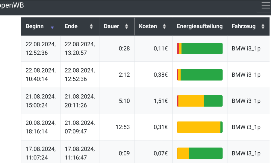

Habe auf RC umgestellt und nun sind im Ladelog die Anteile enthalten. In Prozent.
Im Ladeprotokoll der Webanzeige ist es aber nicht.
"Die Anzeige muss nur in den Einstellungen aktiviert werden." Ich finde keine Einstellungen dazu.
Verfasst: Sa Aug 24, 2024 11:14 am
von krebs8
So war es bisher.
Jetzt sehe ich die Ladelog-Einstellungen unter Einstellungen-Allgemein. Das gab es in meiner vorherigen Master-Version noch nicht.
