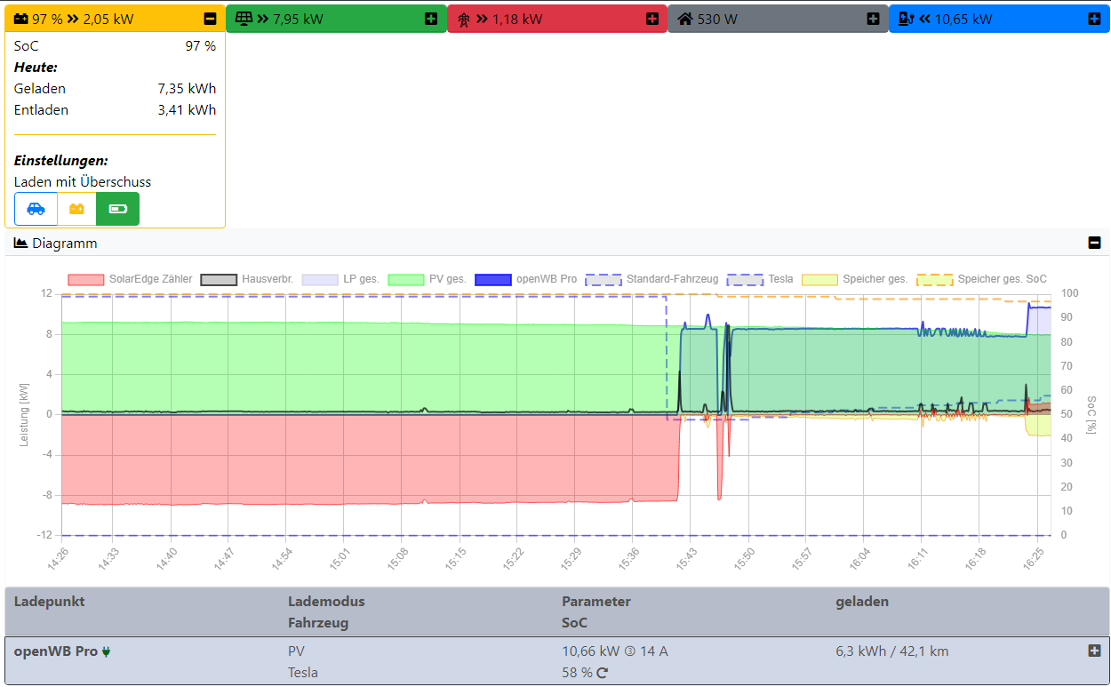

Ich bin auf dem aktuellen Release 2.1.5 und konnte nun Logs ziehen von dem Problem, dass die Software im Speicher-Modus „Mindest-SoC des Speichers“ und einer eingestellten „Erlaubten Entladeleistung“ nicht das Limit bezüglich der „Maximalen Ausgangsleistung des Wechselrichters“ beachtet, sondern im Zweifel aus dem Netz zieht, wenn der Wechselrichter durch die Erzeugungsleistung und Entnahme aus der Batterie (DC) an die konfigurierte Grenze kommt:
Siehe hier ab 16:24 Uhr, dort habe ich den Modus von Fahrzeug-Prio auf Mindest-Soc umgestellt und er zieht konstant 1kW aus dem Netz:
Screenshot 2024-08-28 162658.png (93.97 KiB) 932 mal betrachtet
Hier die Log-Datei dazu:
https://paste.openwb.de/m0dEYaWIlxpX9Iq
Ergänzung:
Die erlaubte Entladeleistung im Mindest-SoC-Modus ist mit 3kW konfiguriert
Die maximale Ausgangsleistung des WR ist mit 9,5kW konfiguriert und sollte demnach Berücksichtigung finden
Wechselrichter ist ein SolarEdge Hybrid-Wechselrichter SE10K-RWS mit einer angeschlossen BYD LVS 12kWh Batterie.

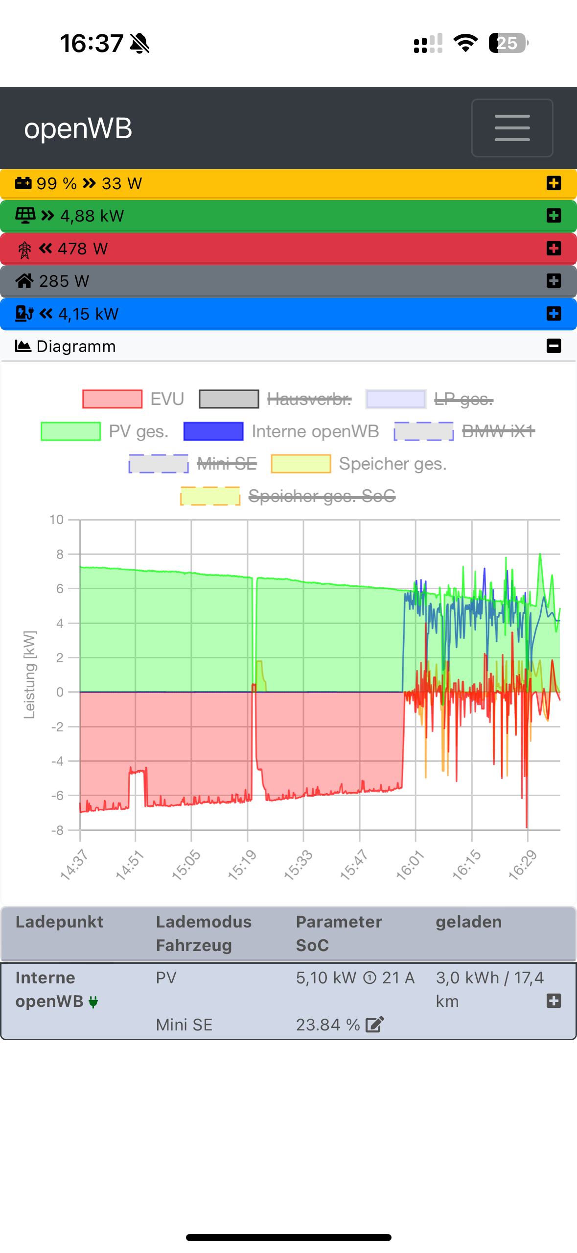

Ich habe immer noch das Problem, dass die OpenWB zu starke Schwankungen beim Laden aufweist. Dies ist seit 2.1.3 so.
Es wäre schön, wenn das mal auf die Liste an Themen kommt an denen gearbeitet wird.
Die Schwankungen der PV Leistung sind auch so nur in der OpenWB sichtbar, nicht in der SolarEdge App.
Das Regelinterval langsamer zu machen bringt auch keinen direkten Mehrwert, da dann zwar weniger Schwankungen auftauchen, diese aber immer noch so stark sind.
Mögliche Lösungen wären das Begrenzen der Stromänderung (aktuell 5A) oder, dass die Änderung gesetzt wird aus (Min, Max oder Mittelwert von 2 oder 3 regelzyklen)
Würde mich auch Bereiterklären das selbst zu implementieren, falls jemand mit den UI Änderungen hilft

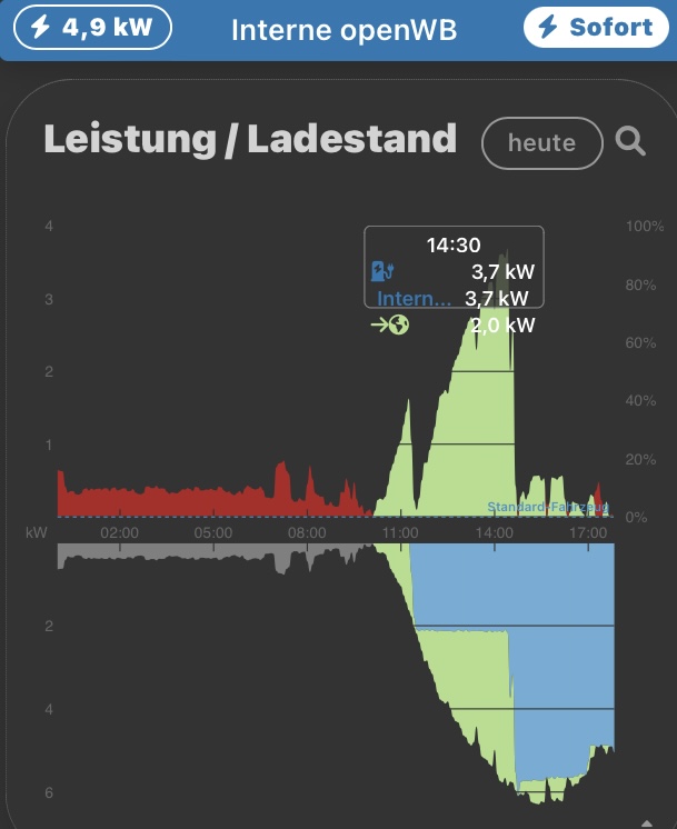

Ich habe auch Problem mit dem PV laden meines Tesla‘s.
Mit 1.9x hat das gut funktioniert, die Ladeleistung passte sich automatisch der PV Leistung an.
Mit 2.14 und leider auch jetzt der 2.15 leider nicht.
Die Ladeleistung bleibt deutlich (30-50%) unter der PV-Leistung.
So leider nicht mehr wirklich nutzbar, musste heute auf Sofortladen umstellen.
Schade, so etwas ist ein Basisfeature der openWB, wenn das nicht mehr funktioniert …
Hier im Screenshot zu sehen, gegen 14:30 habe ich sofortladen aktiviert
openWB-2.15-PV-Laden

NeuenrothC hat geschrieben: Mi Aug 28, 2024 2:40 pm Ich habe immer noch das Problem, dass die OpenWB zu starke Schwankungen beim Laden aufweist. Dies ist seit 2.1.3 so.
Das Problem habe ich nicht mit solaredge / Tesla usw. Hier läuft alles wie es soll
