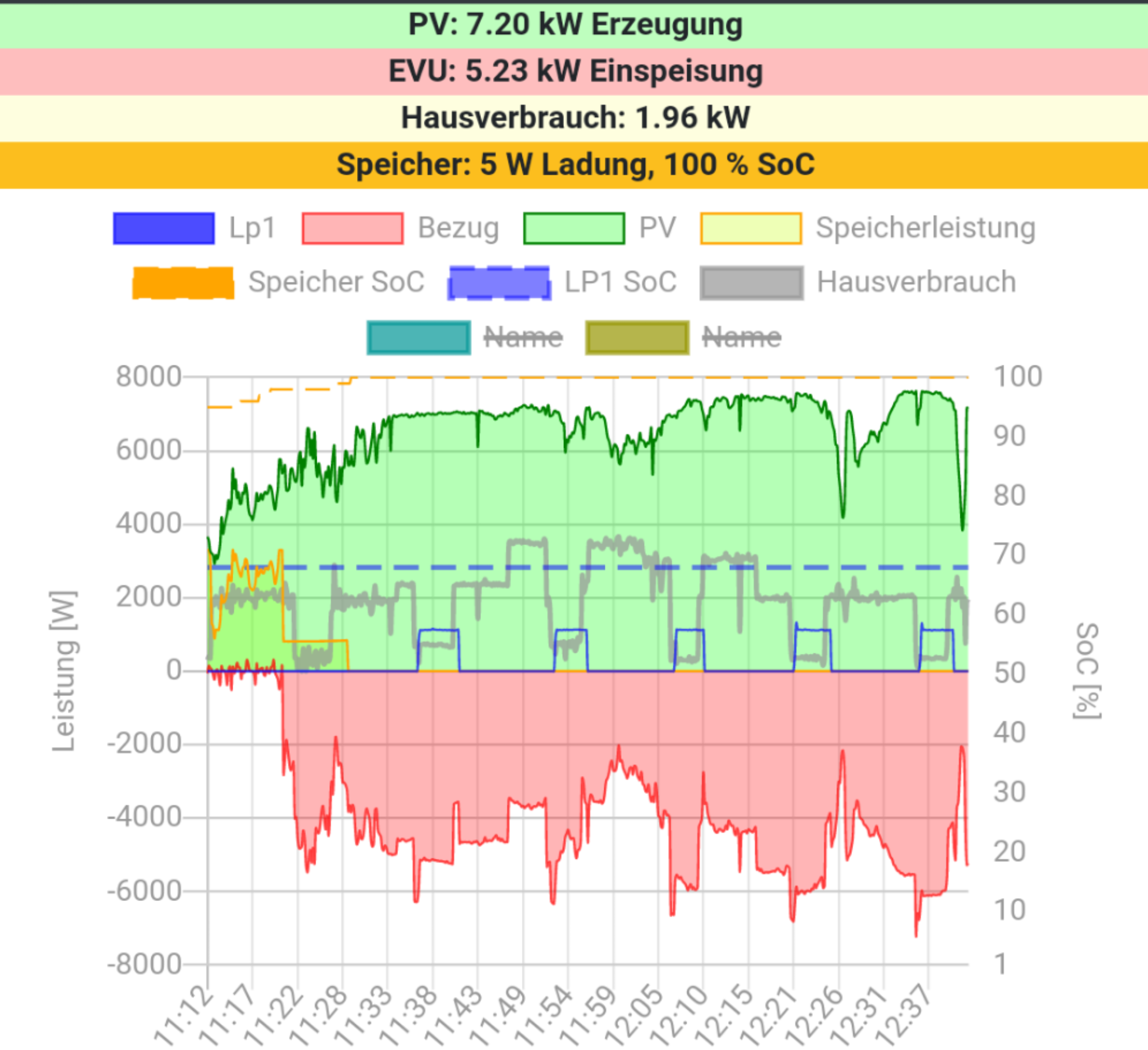

Re: [umgesetzt] Ladestart bei Einspeisebegrenzung (analog Peak shaving)
Auch wenn ich es heute nicht anschließend beurteilen kann, da wir derzeit wechselnden Eigenverbrauch haben, sieht es für mich besser aus. Morgen kann ich bei ausreichend Sonne mehr dazu sagen.

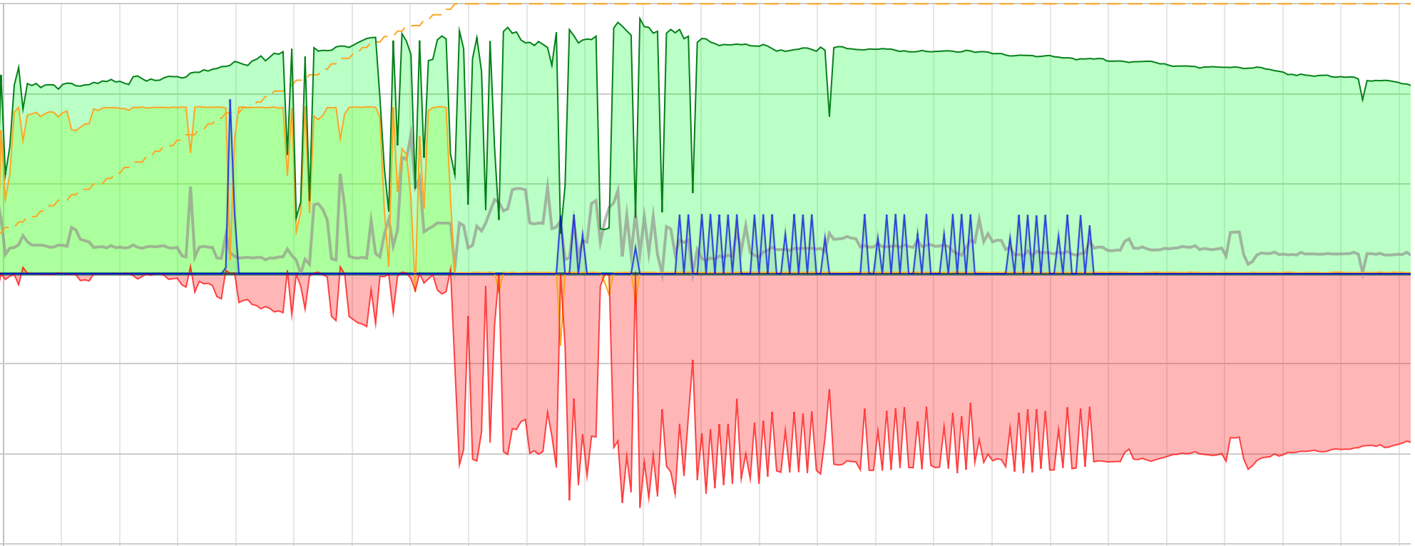

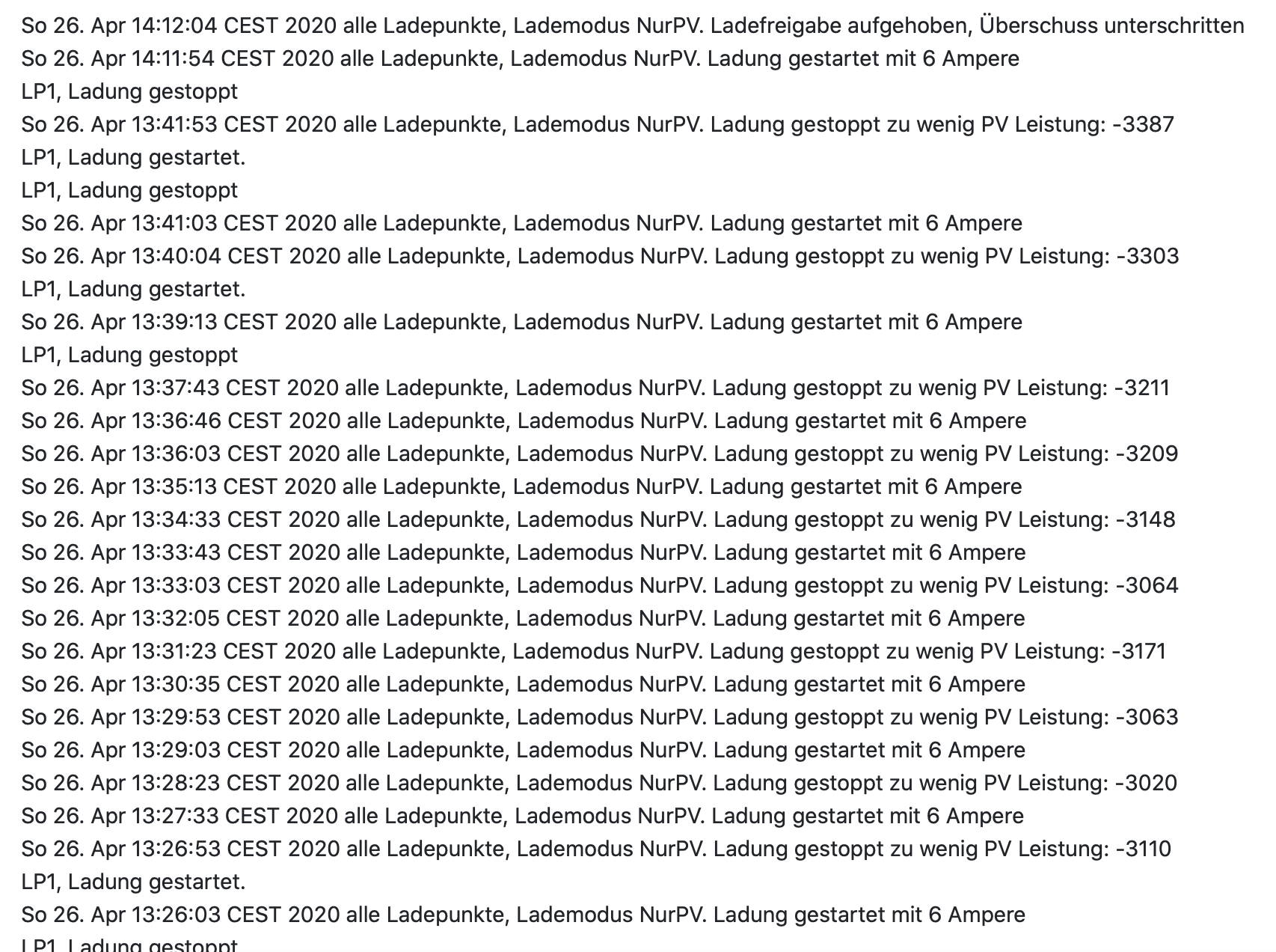

habe heute die 70% Funktion getestet. Finde die Idee großartig. Das Ergebnis im Anhang.
Liegt das jetzt an der Go-E dass das so komisch aussieht? Oder habe ich irgendwo Einstellungen falsch?
Fängt an zu laden wenn die Erzeugung über 70% der installierten kWp geht. Soweit richtig. Keine Minute später schaltet er wieder ab.
Standalone / Nightly 1.7.313 / Go-E Charger
