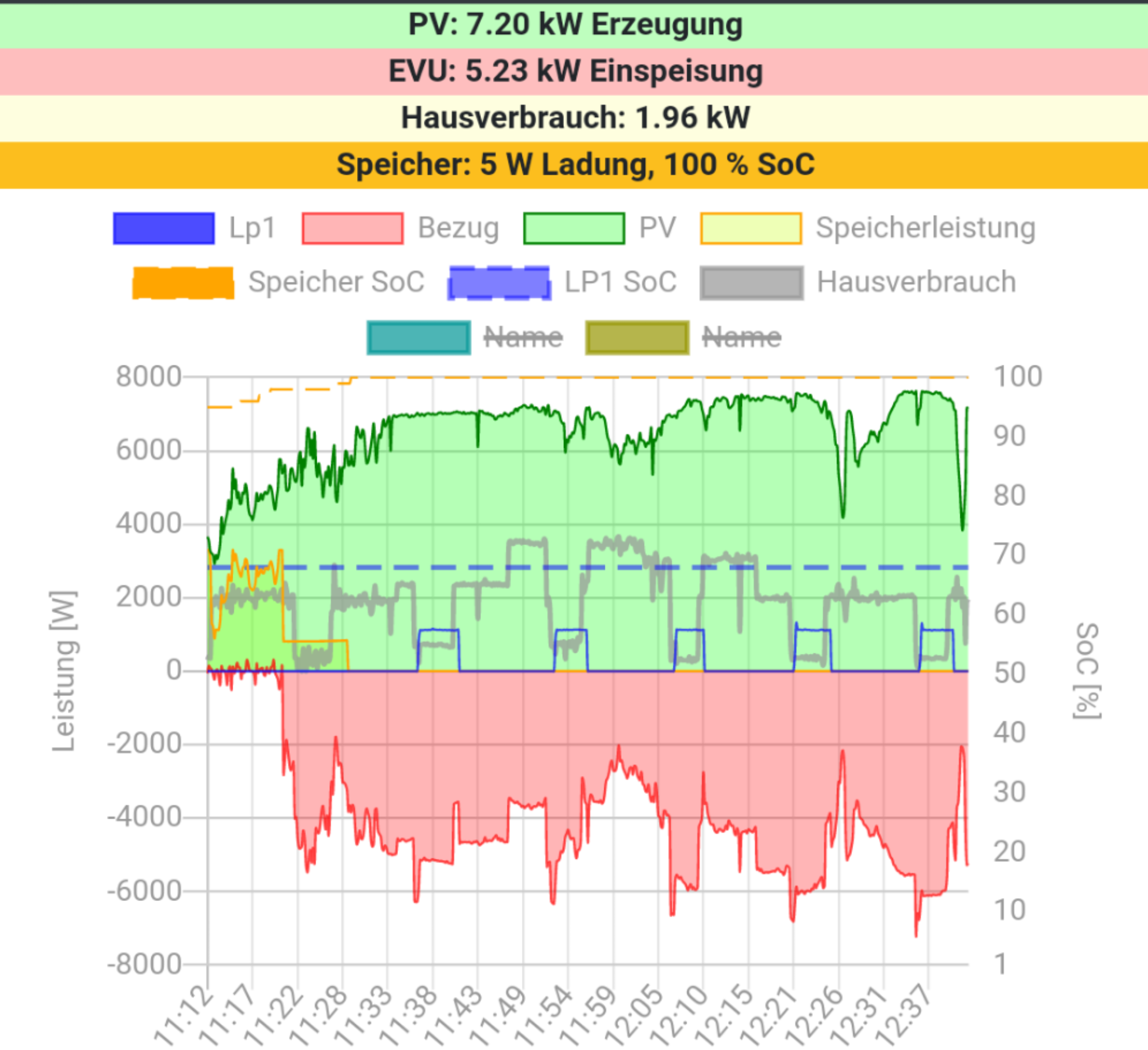

Auch wenn ich es heute nicht anschließend beurteilen kann, da wir derzeit wechselnden Eigenverbrauch haben, sieht es für mich besser aus. Morgen kann ich bei ausreichend Sonne mehr dazu sagen.
- Screenshot_20200424-124206.png (685.38 KiB) 1457 mal betrachtet

habe heute die 70% Funktion getestet. Finde die Idee großartig. Das Ergebnis im Anhang.
Liegt das jetzt an der Go-E dass das so komisch aussieht? Oder habe ich irgendwo Einstellungen falsch?
Fängt an zu laden wenn die Erzeugung über 70% der installierten kWp geht. Soweit richtig. Keine Minute später schaltet er wieder ab.
Standalone / Nightly 1.7.313 / Go-E Charger

hat jemand eine Idee wieso das so läuft?
