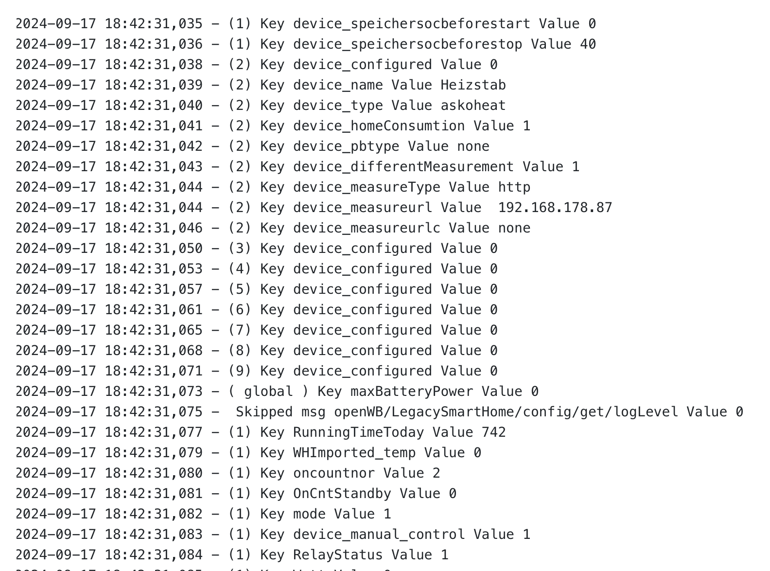

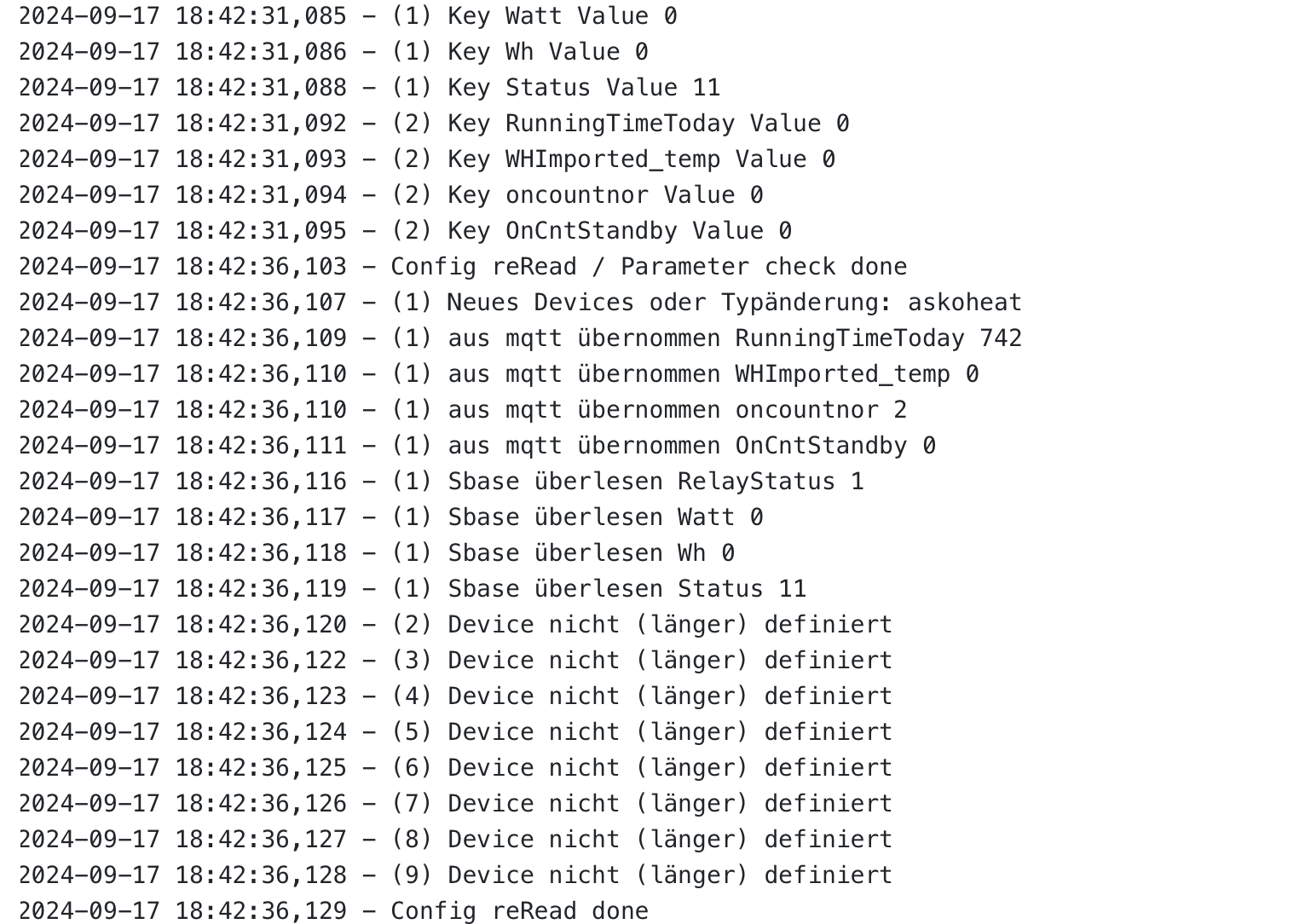

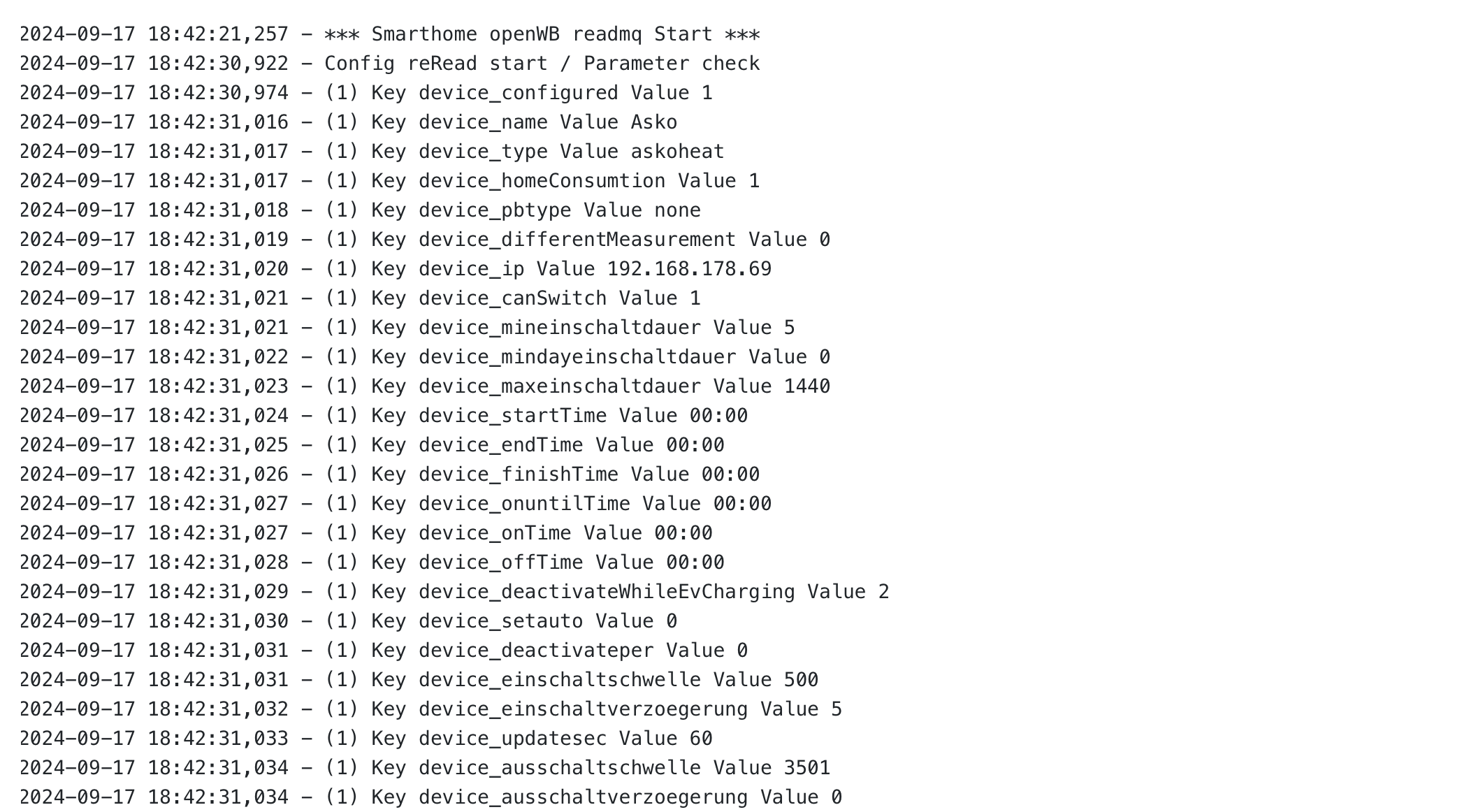

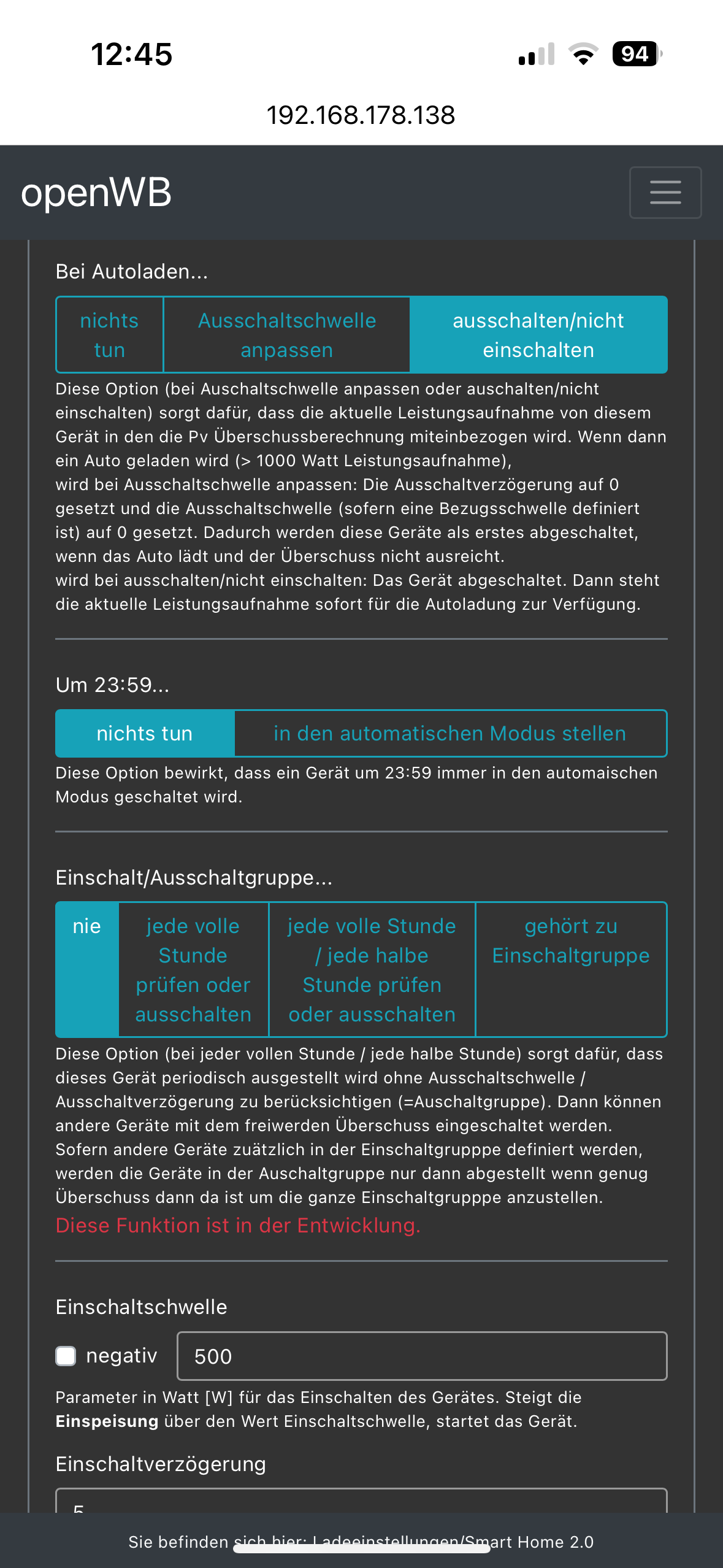

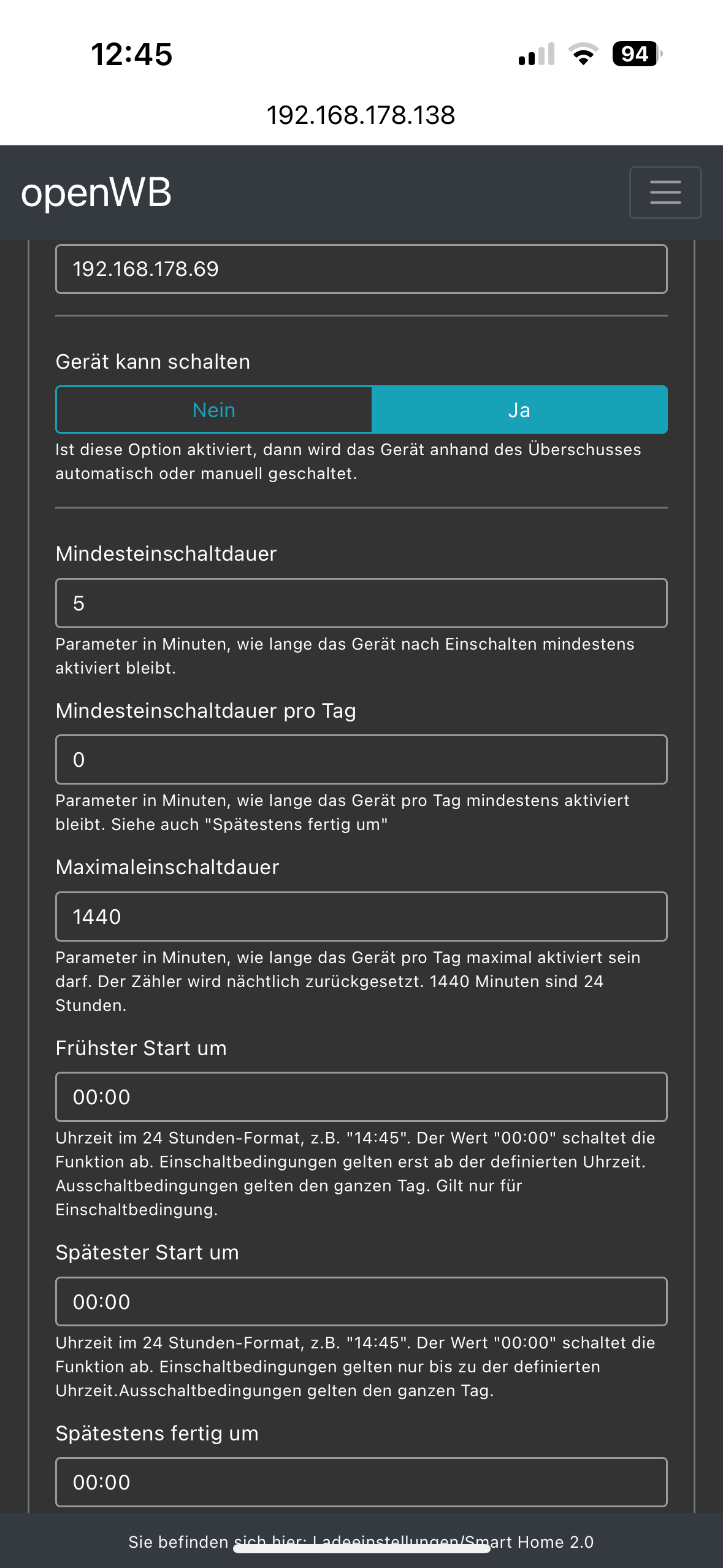

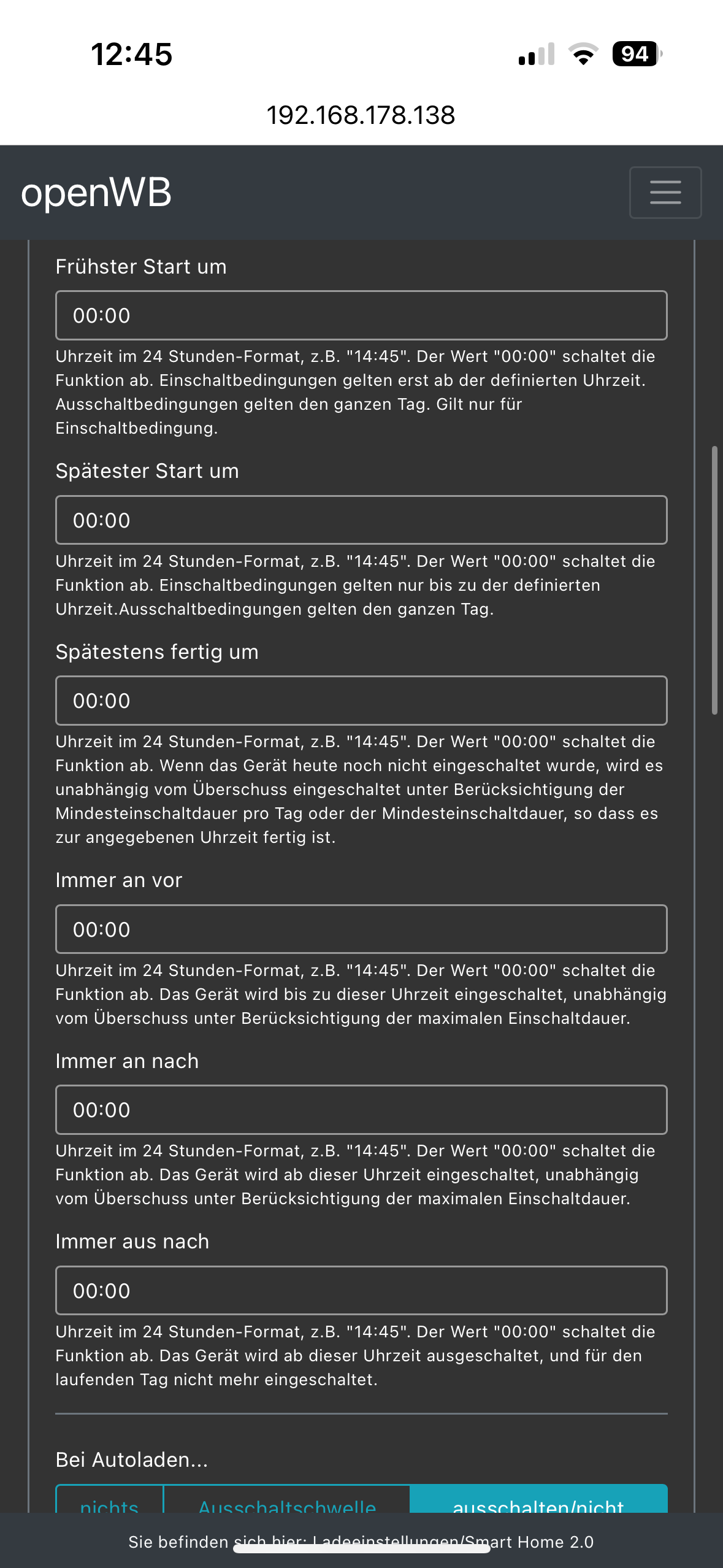

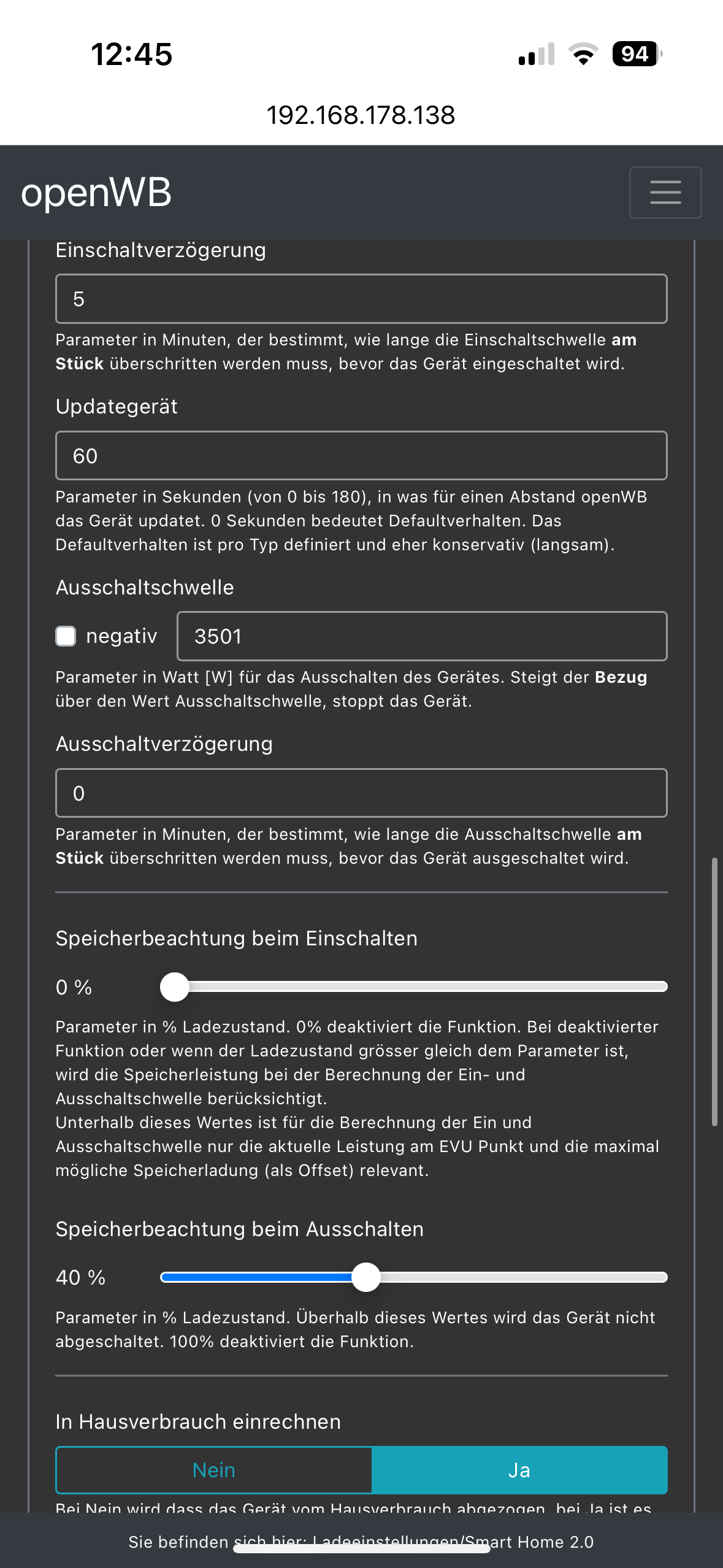

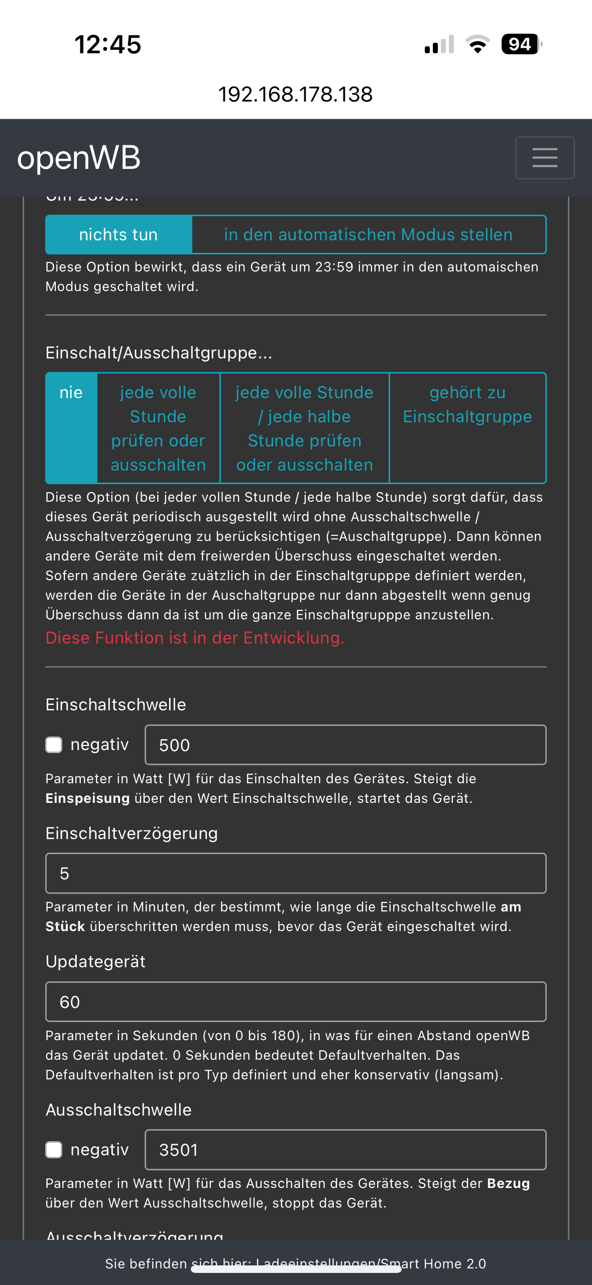

Hallo Oliver, ich habe heute das Update getestet. Ich konnte die Ip eingeben und auch das der Heizstab schaltfähig ist. Die Parameter habe ich alle von der 1.9 er Formware 1zu1 übernommen. Leider reagiert der Heizstab nicht. Er springt bei der manuellen Einstellung sowie auch bei der automatischen Steuerung nicht an. Hast du noch eine Idee woran das liegen könnte?
Liebe Grüße und entschuldige das ich so nervig bin
Christian
