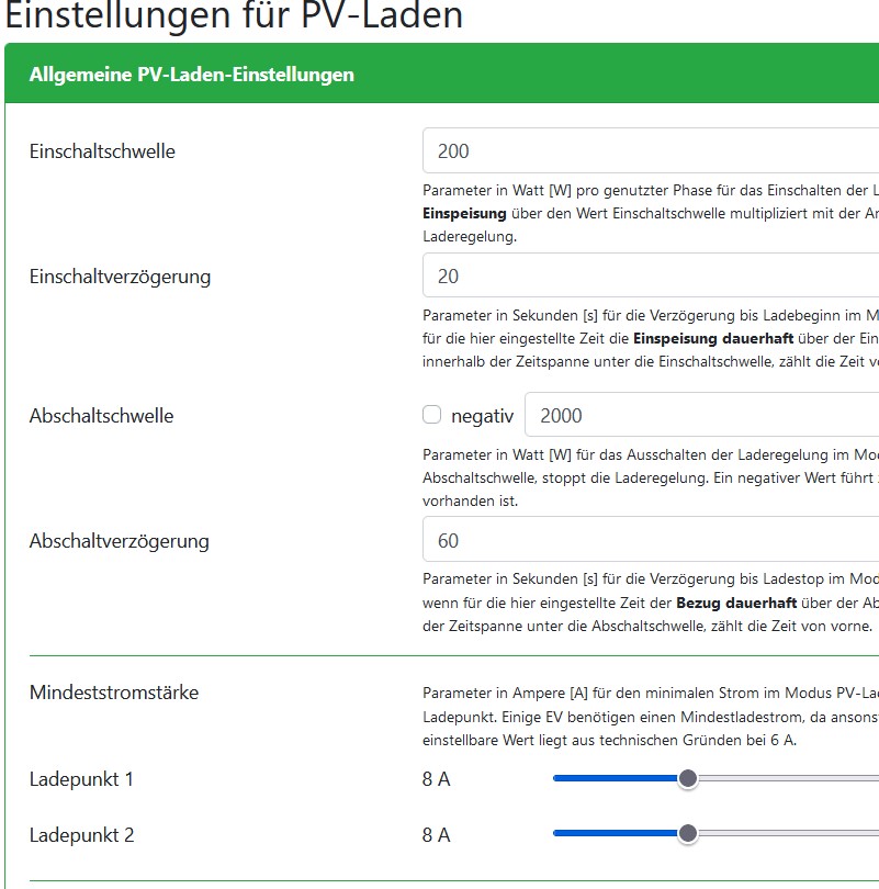

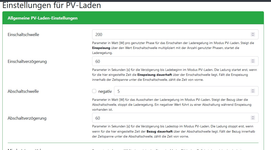

Ich sitze gerade am Test, meine Einstellungen sind hier:

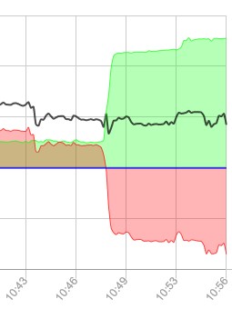

Allerdings startet nun der Ladevorgang eben nicht, siehe hier, pro Einheit sind es 400 W, d.h. aktuell sind es 600W Überschuss!!!

Welche Werte/Einstellungen soll ich dann konkret eintragen? Ausgehend von einer Mindestladeleistung von 8A/230V?openWB hat geschrieben: Sa Jan 15, 2022 9:57 am Das nurPV Laden mit entsprechenden Schwellen erfüllt das gewünschte Verhalten.
- Beiträge: 10377
- Has thanked: 196 times
- Been thanked: 461 times
Re: Nur PV vs. Min+PV vs Sofort Laden
Die 600 Watt müssen für 60 Sekunden am Stück anliegen.
Ich empfehle dann eher 100-200. Verzögerund auf 20.
Abschaltschwelle auf 2000 oder 2300 Watt.
Ggf mit einer längeren Verzögerung.
Dein aktuelles Setip wird stetig an/aus machen.

Die 600 Überschuss waren nur aktuell vorhanden, ich hatte die owb schon auf 200 gestellt, siehe mein Screenshot oben.openWB hat geschrieben: Sa Jan 15, 2022 10:02 am Die 600 Watt müssen für 60 Sekunden am Stück anliegen.
Nein, aktuell startet gar nix - das Auto läd erst gar nicht.openWB hat geschrieben: Sa Jan 15, 2022 10:02 am Abschaltschwelle auf 2000 oder 2300 Watt.
Habe jetzt folgende Settings, so sollte das ja passen - oder?
Ich habe das Auto gestern schon angesteckt. Ist das ein Problem, soll ich das Auto ab- und wieder anstecken, kann es daran liegen?
edit:
ab- und anstecken hat nun das Laden gestartet, erst auf 10A, ich hatte mich gewundert, jetzt auf 8A runter, das sieht soweit gut aus. Jetzt heißt es beobachten...
