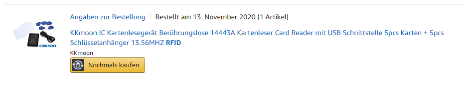

beli hat geschrieben: Di Nov 17, 2020 4:03 pm Problem gelöst!
https://smile.amazon.de/gp/product/B011XI2DE8/
Leser einfach über den gelieferten geklebt (Bestechende ähnlichkeit) . Kabel umgesteckt. Box neu gebootet.
Funktioniert sofort mit 13,56MHz
Jetzt habe ich nur noch einen Transponder für Wallbox, Haustür und jegliche öffentliche Ladestruktur :D

Ging sofort - nach reboot der Box. Vorher das von dir beschriebene Verhalten ;)
Hallo beli,
Leider funktioniert der Link nicht mehr. Kannst Du vielleicht sagen welches Model, vom welchen Hersteller Du nutzt?

*Modell* und *Hersteller* wird überbewertet.. Hier ist aber 13.56MHZ das Schlüsselwort.
