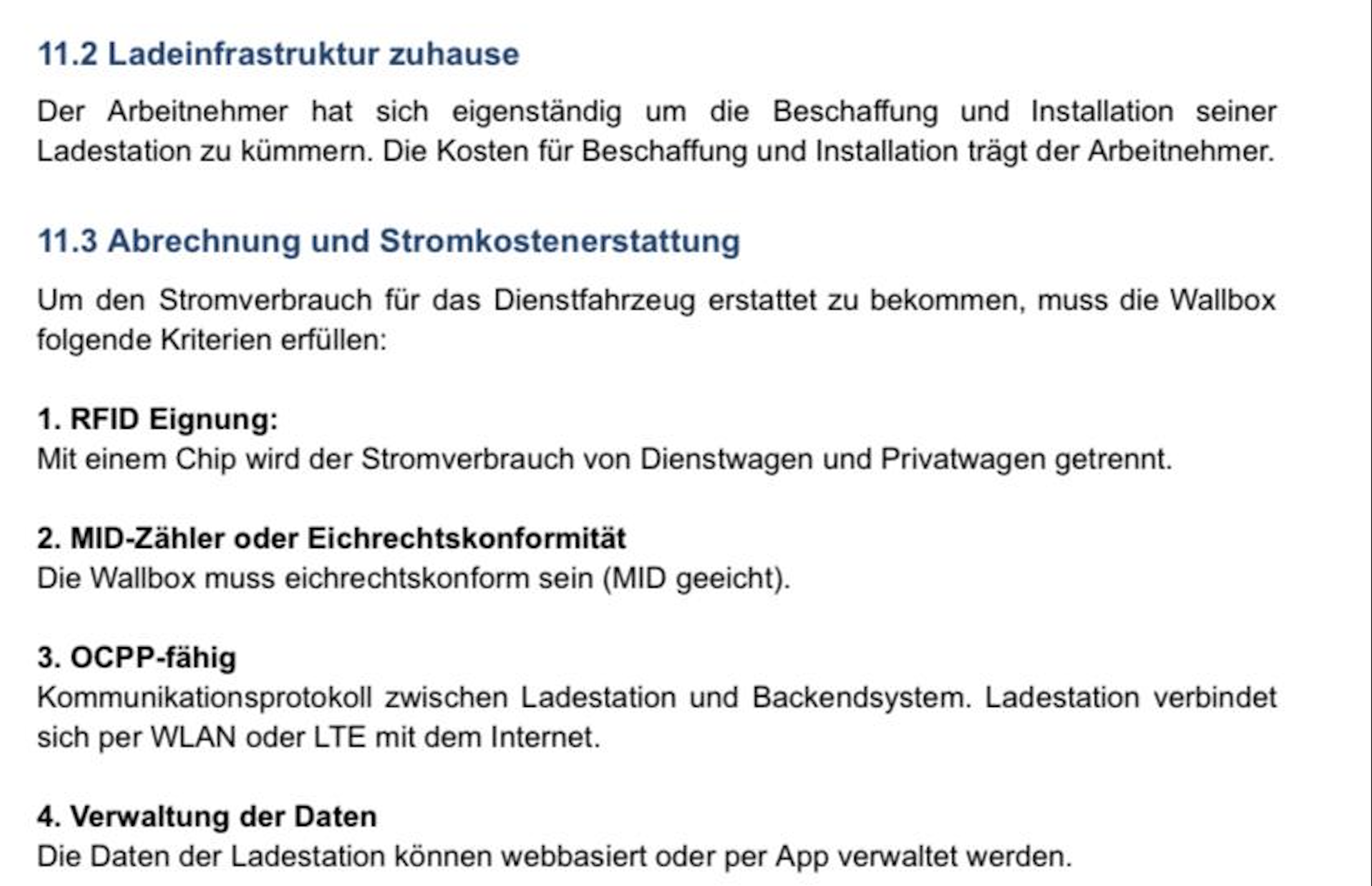

Wir wollen an der Wallbox (es wird jetzt doch eine openWB Pro + StA) einen Firmenwagen und perspektivisch auch einen Privatwagen laden.
Der Arbeitgeber gibt hier folgende Anforderungen an das Laden zu Hause. Eine gemeinsame Nutzung einer WB für Firmenwagen und Privatwagen scheint bei uns möglich sein, da der Arbeitgeber das über RFID trennen möchte - richtig? Und ich habe im Forum gelesen, dass OCPP teilweise zu Problemen führt. Allerdings ist der Thread schon zwei Jahre alt. Ist dies noch immer der Fall?

Alle Punkte werden erfüllt.
Mit der Pro kannst du dir je nach Fahrzeug dank PlugNCharge RFID auch sparen wenn die Erkennung automatisch abläuft.
