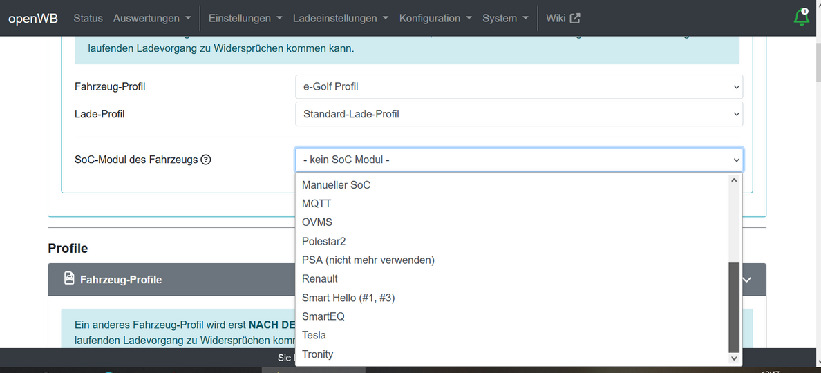

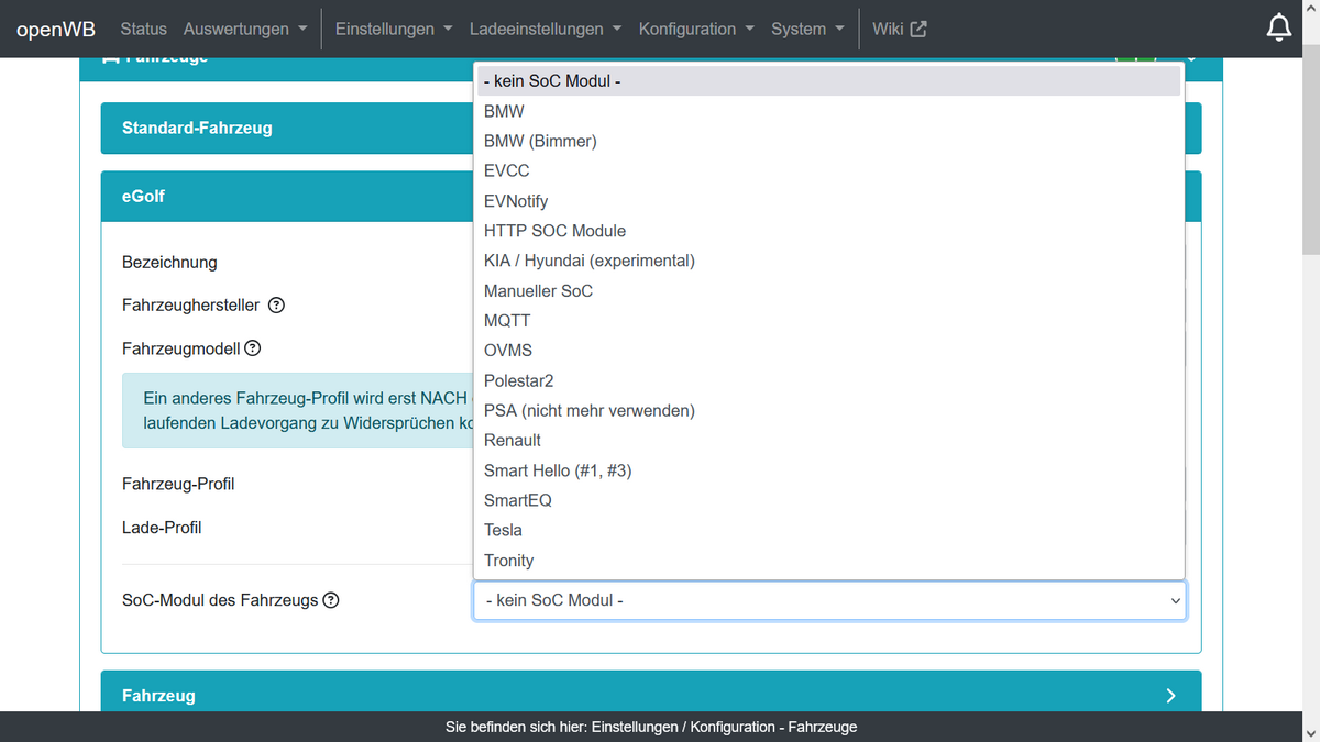

rleidner hat geschrieben: So Feb 23, 2025 10:17 am Das ist ein bekanntes Problem in UI des 2.1.6 image: viewtopic.php?p=121620#p121620
Mach ein Update auf die BETA/2.1.7 RC2, dann sollte der Scrollbar wieder sichtbar sein.
Alternativ einige Tage warten, bis 2.1.7 released ist bzw. als neues image verfügbar ist.
Der Vollständigkeit halber, der Scrollbar ist schon sichtbar, wenn man im Fenster etwas runterscrollt, der Eintrag "VWId" fehlt schlichtweg.
2025-02-23 SOC Pulldownmenü.png (135.64 KiB) 504 mal betrachtet

OK, sorry, dann hatte ich das falsch in meiner Erinnerung.
Wie gesagt, update sollte sollte das Problem lösen.
