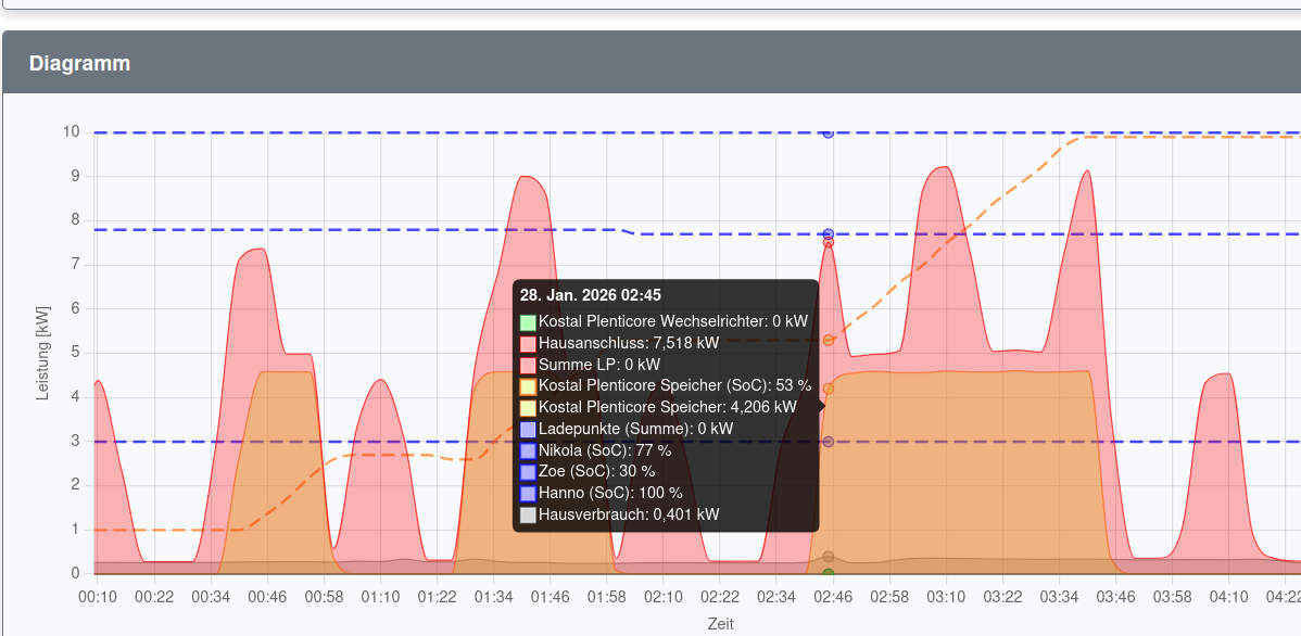

lisa.mueller1 hat geschrieben: Mi Feb 04, 2026 6:49 am Kann es aber nirgends in der openwb sehen.
Was genau meinst Du damit?
Im Tageslog sollte es in etwa so aussehen:
bye
TW
lisa.mueller1
Beiträge: 28
Registriert: Mi Okt 19, 2022 2:48 pm
Has thanked: 3 times
Re: [Fehler] Hausakku-Ladung aus dem Netz wird als PV Ertrag gerechnet
Beitrag von lisa.mueller1 »
Die Ladung sehe ich schon,
Aber ich würde gerne sehen was er AC geladen hat.
Weil ich das in meiner externen Statistik dann ja wieder rausrechnen will.
Dachte eigentlich ich würde das bei der Status Seite auf dem WR als Netz import sehen, aber da ist auch nix bei dem WR oder Akku
