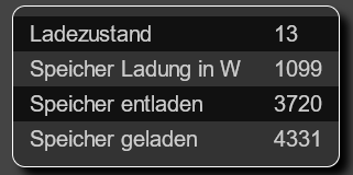

Kleiner Status. Es funktioniert alles, bis auf die Berechnung für den Speicher.
http://openwbip/openWB/ramdisk/speicherikwh -> 4331
http://openwbip/openWB/ramdisk/speicherikwh -> 3720

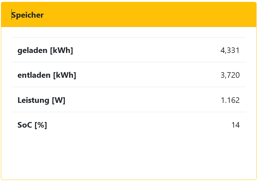

Im Status wird mir angezeigt:
geladen [kWh] 4,331
entladen [kWh] 3,720
Hier müsste ein Punkt sein und kein Komma.

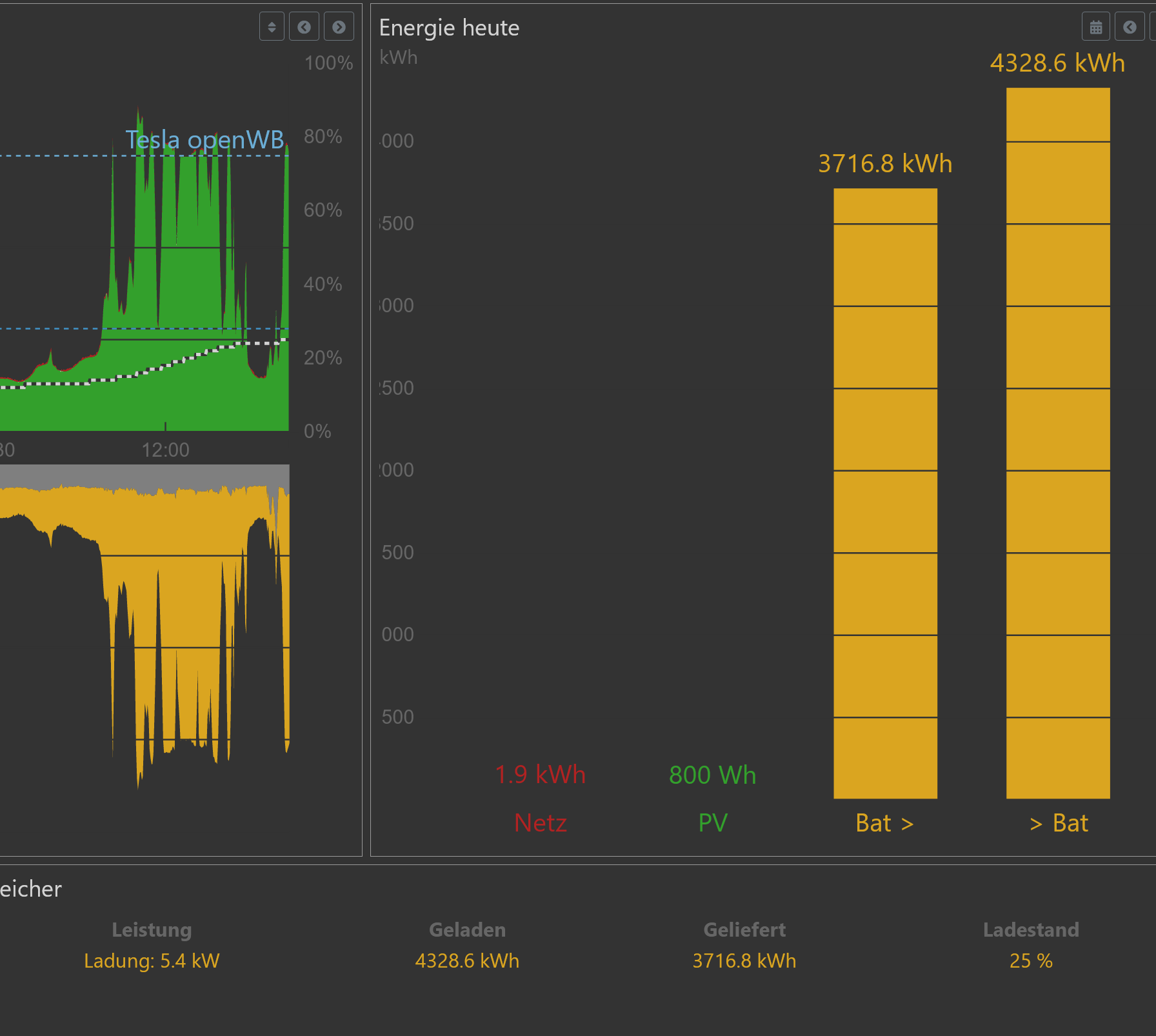

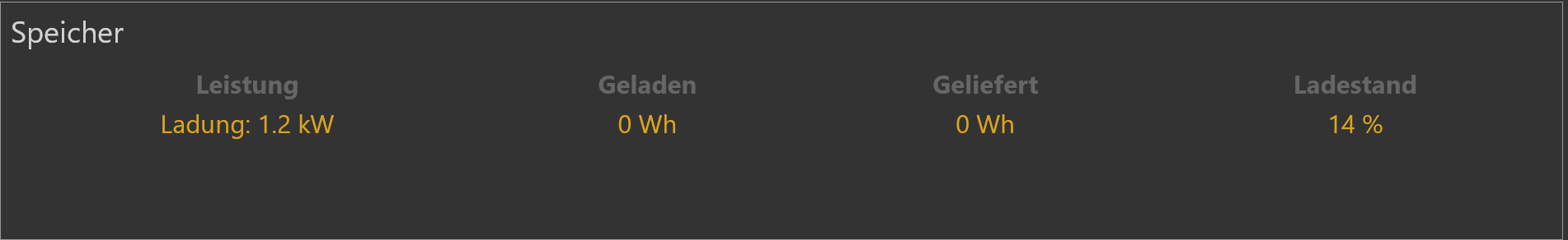

Die Zählerstände habe ich gestern Abend eingelesen. Das sollte also heute klappen. Es geht aber nicht
Aktuell hat er heute 9 % in den Speicher geladen. Das sind bei meinem Speicher 1,512 kWh.
Der Gesamtzähler ist von 4,330 (gestern Nacht) auf jetzt 4,332 geklettert.
Das kann also so nicht stimmen. Er hat laut Status also 0,002 kWh geladen, somit zeigt er auf der Startseite 0 Wh an.

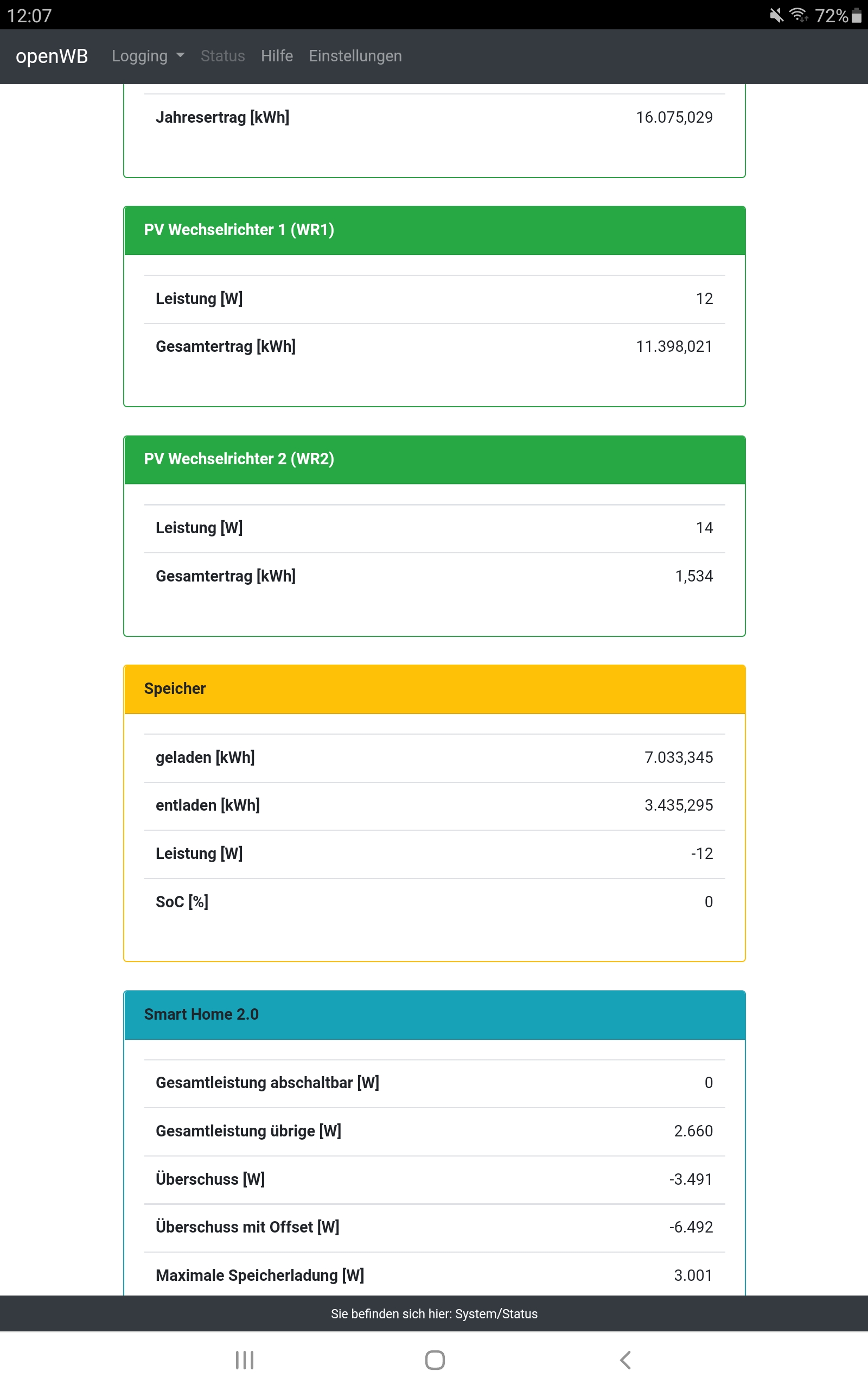

Bei mir sieht es so aus:
Und auf der Ramdisk
Speicherikwh
7033345
Speicherekwh
3435296
Ups das scheinen nicht kwh sonder wh zu sein.
Das Komma trennt nachkommastellen. Der Punkt trennt tausender.
Dann müsste deine Formel nicht
f.write(str((valuei33 + (valuei34 * 65536)) / 10 ) ) (Ausgabe kwh)
Sondern
f.write(str((valuei33 + (valuei34 * 65536)) * 100) ) (Ausgabe wh)

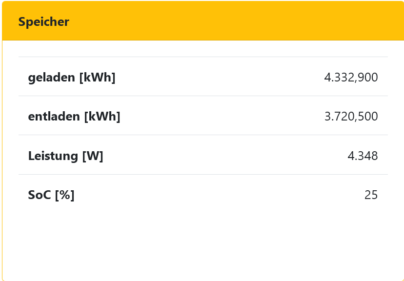

Richtig. So hatte ich es ursprünglich.
Jetzt wieder richtig:
Ich mache das jetzt. Sieht natürlich jetzt so aus:
Mal abwarten. Wird ja sicherlich erst Morgen richtig dargestellt.
Zuletzt geändert von Peete am Fr Dez 10, 2021 11:25 am, insgesamt 1-mal geändert.
openWB series2 standard+
Re: Einbindung vom SolaX Wechselrichter
Die Tagessumme passt glaube ich erst morgen. ;)
Aber sieht jetzt richtig aus!
