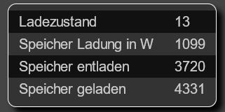

Kleiner Status. Es funktioniert alles, bis auf die Berechnung für den Speicher.
http://openwbip/openWB/ramdisk/speicherikwh -> 4331
http://openwbip/openWB/ramdisk/speicherikwh -> 3720
Im Status wird mir angezeigt:
geladen [kWh] 4,331
entladen [kWh] 3,720
Hier müsste ein Punkt sein und kein Komma.
Ich ziehe die Werte über mqtt in FHEM. Da zeigt er mir natürlich die kWh Werte richtig an:
Jemand eine Idee, was ich hier machen kann?

Die Zählerstände habe ich gestern Abend eingelesen. Das sollte also heute klappen. Es geht aber nicht
Aktuell hat er heute 9 % in den Speicher geladen. Das sind bei meinem Speicher 1,512 kWh.
Der Gesamtzähler ist von 4,330 (gestern Nacht) auf jetzt 4,332 geklettert.
Das kann also so nicht stimmen. Er hat laut Status also 0,002 kWh geladen, somit zeigt er auf der Startseite 0 Wh an.

Ups das scheinen nicht kwh sonder wh zu sein.
Das Komma trennt nachkommastellen. Der Punkt trennt tausender.
Dann müsste deine Formel nicht
f.write(str((valuei33 + (valuei34 * 65536)) / 10 ) ) (Ausgabe kwh)
Sondern
f.write(str((valuei33 + (valuei34 * 65536)) * 100) ) (Ausgabe wh)

Also nicht / 10 sondern * 100
Alt:
# Batterie entladen LSB 29 MSB 30
valuei29 = unsigned16(resp, 29)
valuei30 = unsigned16(resp, 30)
f = open('/var/www/html/openWB/ramdisk/speicherekwh', 'w')
f.write(str((valuei29 + (valuei30 * 65536)) / 10  ) )
f.close()
# Batterie geladen LSB 33 MSB 34
valuei33 = unsigned16(resp, 33)
valuei34 = unsigned16(resp, 34)
f = open('/var/www/html/openWB/ramdisk/speicherikwh', 'w')
f.close()
Du hattest ja hier geschrieben:
okaegi hat geschrieben: Do Dez 09, 2021 6:19 pm Einheit 0.1 kwh, das heist du müsstest durch 10 Teilen damit du auf kwh kommst.
Unter Umständen musst du auch den msb mit in die Berechnung nehmen.
msb haben wir mit einbezogen.
Ich ändere mal auf *100

okaegi hat geschrieben: Fr Dez 10, 2021 11:10 am Ups das scheinen nicht kwh sonder wh zu sein.
Sondern
Richtig. So hatte ich es ursprünglich.
Jetzt wieder richtig:
Ich mache das jetzt. Sieht natürlich jetzt so aus:
Mal abwarten. Wird ja sicherlich erst Morgen richtig dargestellt.
