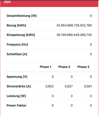

habe eben mal auf EVU Kit (MPM) umgeschaltet (und PV aus) auch hier kommen keine Daten mit der 250er :o
oder vielmehr unglaubliche Werte die nicht darstellbar sind
und hier das Debug Log

evchab hat geschrieben: Di Jan 04, 2022 8:56 am bei mir steht das eh auf langsam auch mit der 249er
Dafür bitte ein separater Thread.
