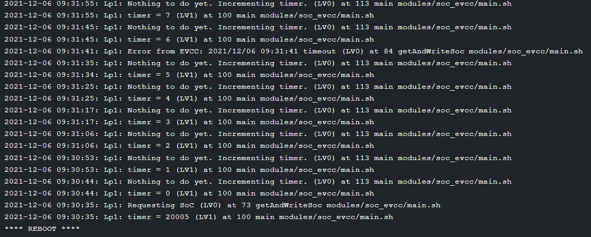

pfoerti
Beiträge: 46
Registriert: Sa Jan 09, 2021 3:16 am
Re: Support: EVCC
Beitrag von pfoerti »
bei mir funktioniert EVCC leider nicht,
Token bezahlt und eingetragen,
Fzg. Nissan Leaf, Bj 2021,
mit Hersteller-App sowie weiterer Dritt-App funktioniert die SoC-Abfrage ohne Probleme.
Nutzername, PW und VIN habe ich mehrmals gecheckt.
Hier noch der log:
OpenWB series 2 Custom
+ go-e-Charger als 2.LP
+ 9,75 kwP PV (Kostal Plenticore mit Speicher)
+ Nissan Leaf 2
andig
Beiträge: 309
Registriert: Fr Sep 13, 2019 9:24 am
Re: Support: EVCC
Beitrag von andig »
Da steht "timeout". Schick mir bitte mal die Zugangsdaten zum testen.
Viele Grüße, Andreas

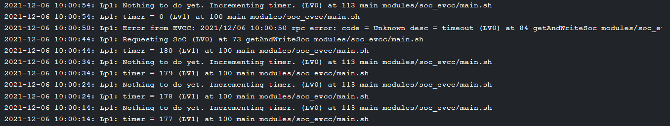

Bubbagump
Beiträge: 74
Registriert: Sa Jul 25, 2020 10:52 am
Re: Support: EVCC
Beitrag von Bubbagump »
Same here, auch ein Leaf von 2020. Da scheint Nissan irgendwo geschraubt zu haben.

Beiträge: 309
Re: Support: EVCC
Beitrag von andig »
Bubbagump hat geschrieben: Di Dez 07, 2021 8:49 am Same here, auch ein Leaf von 2020. Da scheint Nissan irgendwo geschraubt zu haben.
Ist repariert. Die Nissan API hatte da ein maximal merkwürdiges Verhalten dass ich beim ersten Test leider übersehen hatte :oops:
