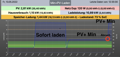

ich hoffe, dass mir hier jemand helfen kann.
Seit einigen Tagen ist das Laden (nur PV + Minimum) nicht mehr möglich.
Der Tesla bricht das Laden ab und startet dann neu mit der Einstellung (Laden Sofort) der Open WB.
Obwohl ich der Open WB vorgebe, lediglich mit dem PV-Überschuss und Akku + minimalem zusätzlichen Ladestrom zu laden, wird gewechselt auf dreiphasig (11 kWh).
Für mein Verständnis dürfte die Open WB normalerweise nicht eigenständig ihr Programm wechseln und vom einphasigen Überschussladen auf dreiphasig 11 kWh wechseln.
Derzeit ärgerlich, wenn ich trotz reichlich Überschuss, Strom zukaufen muss, da die 11 kWh, die Leistung der PV-Anlage übersteigen.

Die Grafik zeigt, dass ich zunächst im Modus "Sofort Laden" gestartet bin. Danach habe ich das Laden unterbrochen und umgestellt auf "PV + Min". Dann erneut den Ladevorgang gestartet. Dieser wurde dann kurzeitig unterbrochen und dann auf die 11 kWh "hochgefahren". Das Programm wurde jedoch nicht verändert.

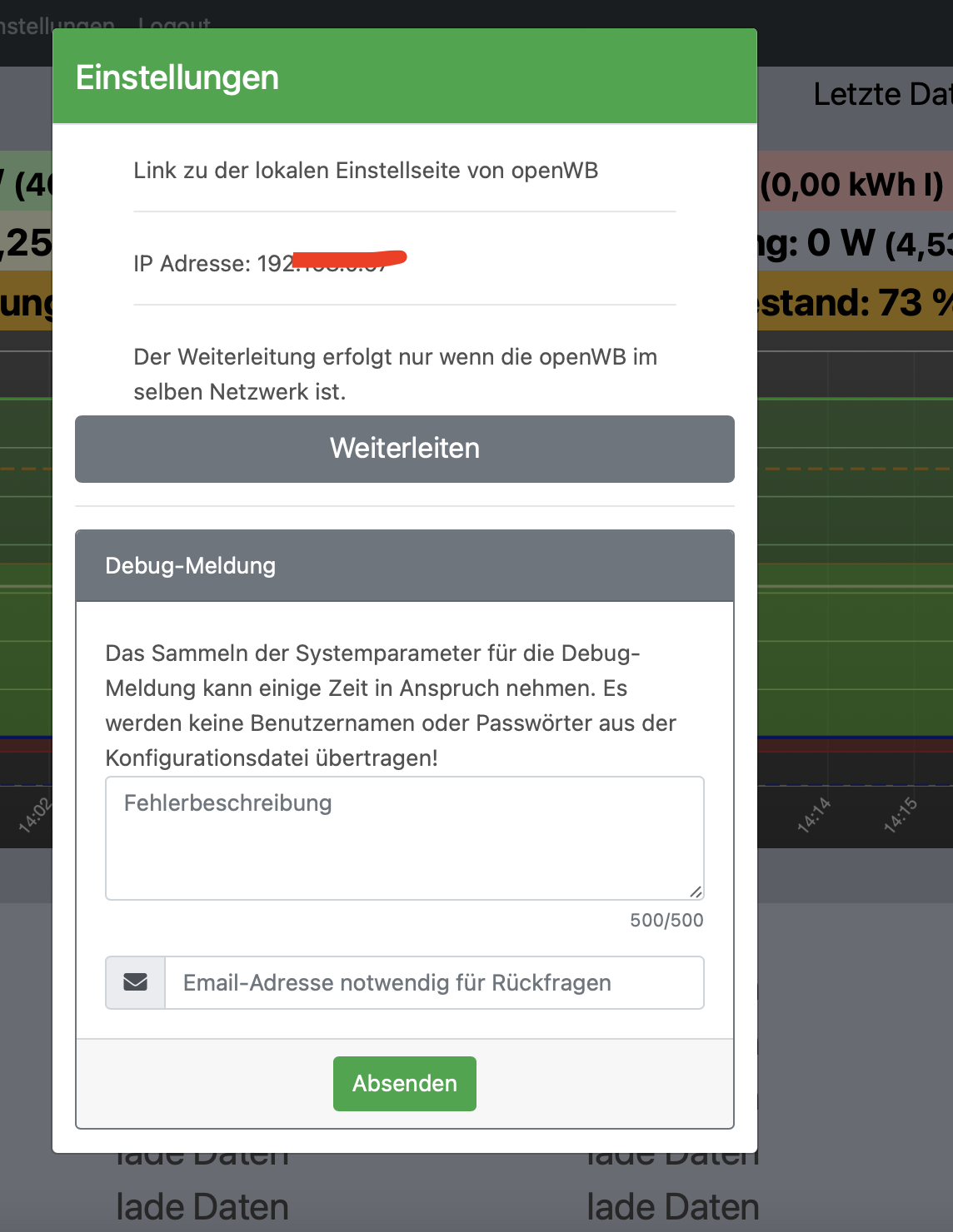

Wenn ich die Einstellungen aufrufen möchte gelange ich nur in ein Formular mit einer IP, dessen Aufruf jedoch nicht funktioniert. Die Version der Software würde ich gerne nennen, finde diese jedoch nicht?!

Du greifst via Cloud zu.
