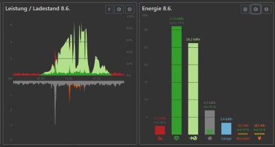

Eigentlich immer die (fast) neueste nightly. Einmal die Woche mach ich ein Update. Ich zieh nochmal das neuste Update und lösche den Cache!electron hat geschrieben: Sa Jun 03, 2023 5:00 pm Hm, das tritt teilweise nach einem Update auf, wenn der Browser-Cache nicht geleert wurde. Es war auch mal ein Bug in einer frühen Version. Welche Version hast Du denn installiert?

Gerade mal Update gemacht und Cache gelöscht. Die Prozente sind immer noch über 100. Ich schau mal morgen nach dem Daily reset

Interessanterweise habe ich heute morgen bei mir jetzt auch ganz seltsame Werte für die Prozentzahlen gehabt.
Es war doch noch ein Bug im Code. Ich habe den korrigiert und eingereicht. Hoffentlich löst das das Problem auch bei Dir.
Auf jeden Fall vielen Dank fürs Finden! Mir war das vorher wirklich nicht aufgefallen.

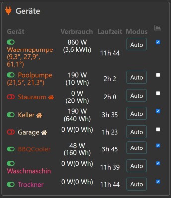

Hallo Zusammen,
aktuell werden im Theme Colors nur bei den ersten beiden Smart Home Geräten die Temperatur angezeigt.
Kann man dies gegeben falls auf alle Geräte erweitern ?
Hintergrund ist, dass ich mir die Temperaturen von Wärmepumpe, Pool und BBQ Cooler (alle ans Lastenmanagement via Shelly angebunden) anzeigen lassen möchte.
Vielen Dank für euren Support hier !!
lg
T
lg
T

Das ist keine Einschränkung des Themes, sondern der openWB selbst. Das Smarthome-Modul unterstützt meines Wissens die Temperaturerfassung nur für die ersten beiden Geräte.

Diese einschränkung ist derweilen im Smarthome modul draussen.
Es werden die gleichen mqtt Tags für alle Geräte (1 bis 9) gepublished.
'TemperatureSensor0 / 1 / 2
): viewtopic.php?f=14&t=5923

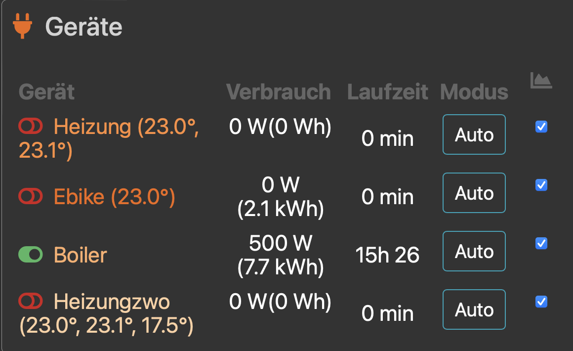

Hallo Oliver,
oh, sehr gut. Dann sollten eigentlich auch alle mit dem Colors-Theme anzeigbar sein. Im Theme gibt es da keine Einschränkung.
Allerdings habe ich das gerade mal ausprobiert und meinen Shelly mit Temperatursensor als Device 5 statt 1 angemeldet, ich bekomme aber keine Temperaturwerte. Auch nicht mit dem Standard-Theme.
Muss da noch etwas zusätzlich aktiviert werden? Oder brauche ich eine neuer Version? ich habe 1.9.301.1 (2023-05-25 15:10:12)
Gruss,
Claus

Ok, ich musste doch im Theme etwas anpassen und die Temperaturwerte für die restlichen Devices subscriben.
Change ist eingereicht, danach sollten alle Temperaturen angezeigt werden.

Ah erledigt,

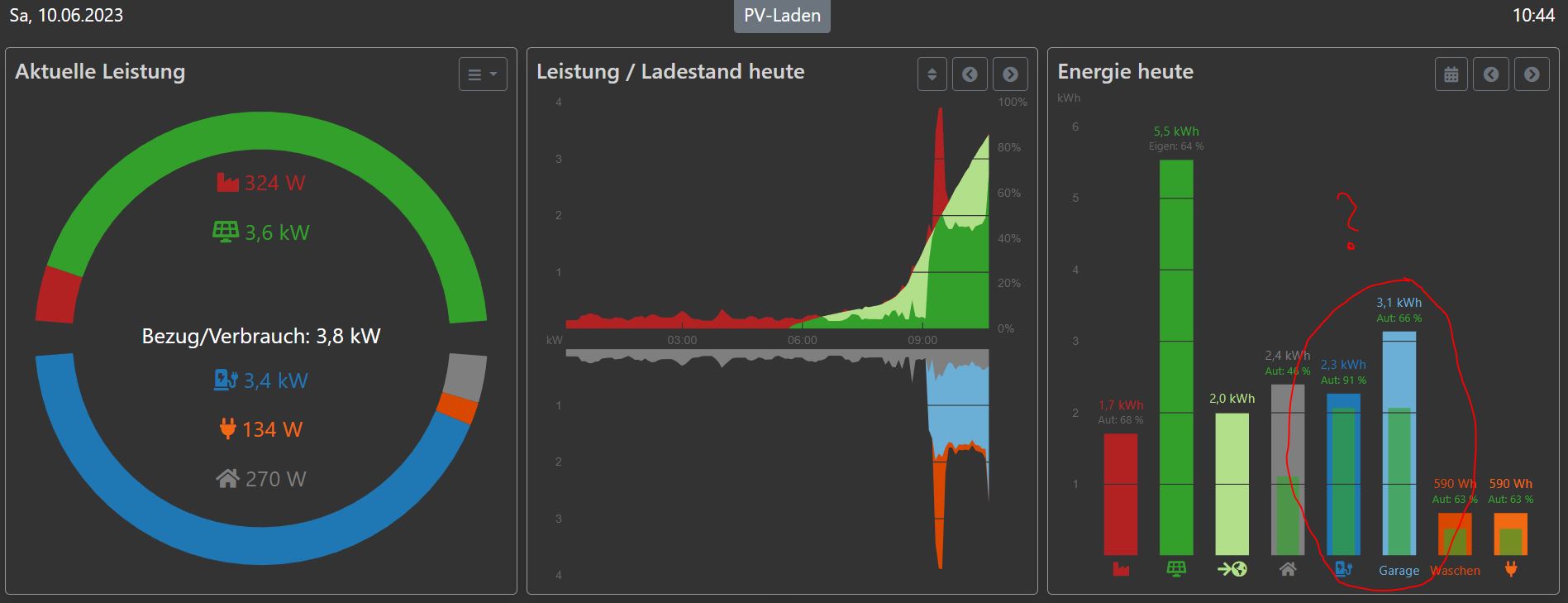

Moin zusammen,
da ich nur einen Ladepunkt habe würde ich eigentlich davon ausgehen dass beide Werte gleich sein müssten oder?
Es gab heute nur einen Ladevorgang der noch andauert.
Habe ich einen Denkfehler?
Wobei es auch Tage gibt an denen nur der Ladepunkt auftaucht, es den ganzen Tag über aber keine Ladung gegeben hat?!?!
Gruß Limbi
Gruß Limbi
