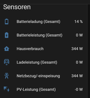

openwbSensorEntityDescription(
key="system/lastlivevaluesJson",
name="Netzbezug/-einspeisung",
value_fn=lambda x: _splitJsonLastLiveValues(x, "grid", 1000),
name="Hausverbrauch",
value_fn=lambda x: _splitJsonLastLiveValues(x, "house-power", 1000),
name="PV-Leistung (Gesamt)",
value_fn=lambda x: _splitJsonLastLiveValues(x, "pv-all", 1000),
value_fn=lambda x: _splitJsonLastLiveValues(x, "charging-all", 1000),
name="Batterieleistung (Gesamt)",
value_fn=lambda x: _splitJsonLastLiveValues(x, "bat-all-power", 1000),
value_fn=lambda x: _splitJsonLastLiveValues(x, "bat-all-soc", 1),
Die stehen alle auf dem Topic system/lastlivevaluesJson unter den o.g. Dictionary-Einträgen

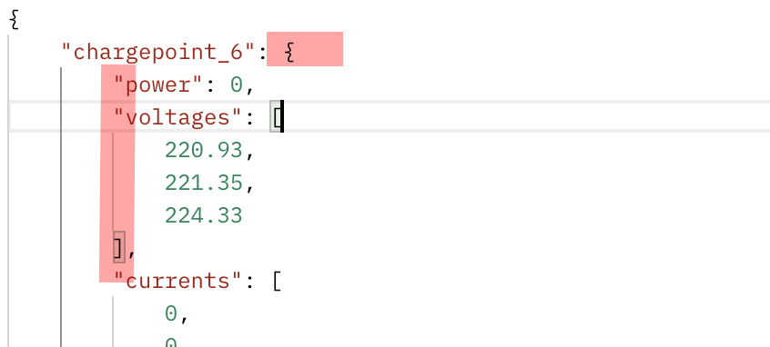

openWB hat geschrieben: Do Dez 18, 2025 1:21 pm So !?
https://github.com/openWB/core/pull/3061
Danke dir!
Und jein... ;-)
"get_lastlivevaluesjson": "{\"timestamp\": 1766135224, \"time\": \"10:07:04\", \"grid\": 0.028, \"house-power\": 0.485, \"charging-all\": 0.0, \"pv-all\": 1.556, \"cp6-power\": 0.0, \"ev0-soc\": 45, \"bat-all-power\": 1.099, \"bat-all-soc\": 15}"
vs.
Wenn du bitte die tatsächlichen Werte noch als komplexes JSON-Objekt zurückgeben könntest, wäre das konsistent mit den anderen Rückgabewerten und könnte einfacher verarbeitet werden, ohne dass man sich mit der String -> JSON Umwandlung nur für diesen API-Endpunkt befassen muss.
Re: Home assistant - custom integration für openWB
Verfasst: Fr Dez 19, 2025 9:27 am
von openWB
ist das auch der fall wenn du &raw=true anhängst?
