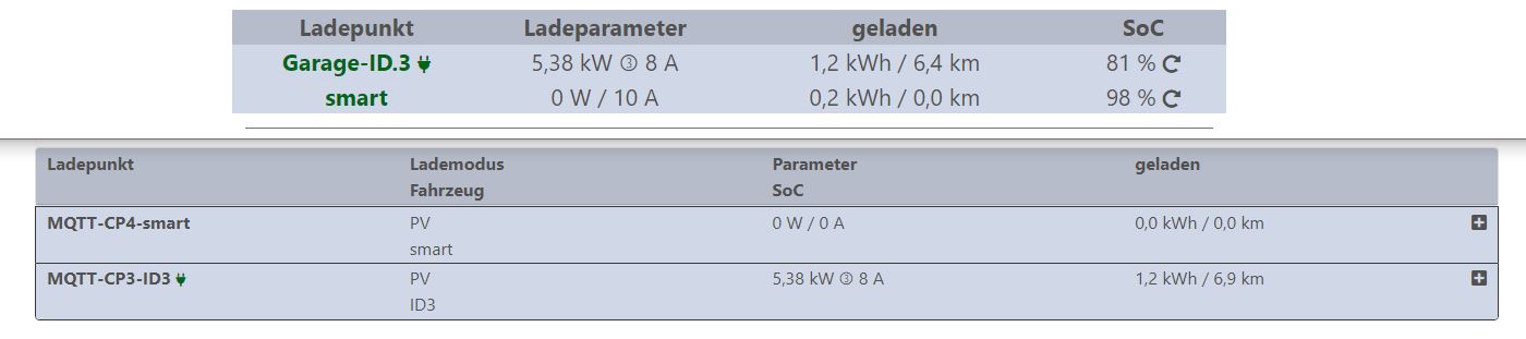

LenaK hat geschrieben: Fr Jul 15, 2022 12:16 pm Es gab noch einen Bug, nun sollten auch die geladenen Kilometer wieder passen.
Die "geladen" Werte (kWh/km) sind 0/0.
Zum Vergleich die korrekten Werte in 1.9 (zeitgleich):
EDIT: Nach einiger Zeit zeigt owb2 tatsächlich etwas in geladen an:
owb1: 8,3kWh
owb2: 0,008 kWh im Status und 0,0 kWh / 0,1 km in der Übersicht.
Das Problem war in meiner owb1->owb2 Umsetzung in NR: owb1 führt den counter in kWh, owb2 erwartet Wh.
Damit ist das erledigt bis auf die Ergänzung der mqtt lp - Beschreibung für phases_in_use.
EDIT2: Jetzt stimmen die "geladen" Werte exakt überein (oben OWB1, unten OWB2):
Die geladenen km sind etwas verschieden wegen unterschiedlicher Verbrauchseinstellungen.

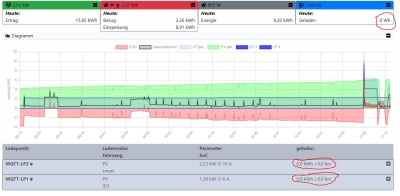

Womöglich habe ich noch einen weiteren Bug in diesem Zusammenhang gefunden?
Ich sehe im Graph die tägliche Energiemenge nicht mehr. Der Zähler scheint auf etwas über 4kWh stehen geblieben zu sein. Heute wurde garantiert noch nichts geladen, sind gerade mal 700Wh vom Dach gekommen.
Broker (openWB/chargepoint/get/daily_imported) und Haupseite zeigen den identsichen Wert, womöglich klappt hier die Berechnung für nur einen Ladepunkt ebenfalls nicht?

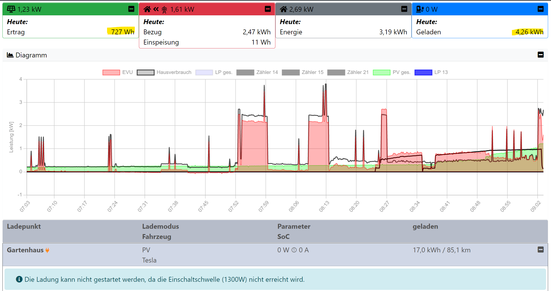

2022-07-19 09:22:29,962 - {modules.sma_shm.device:58} - DEBUG - Update complete
2022-07-19 09:22:29,966 - {modules.common.simcount:334} - DEBUG - simcount Gesamtenergie im Zeitintervall: 9978.464470803738
2022-07-19 09:22:29,947 - {modules.common.simcount:293} - DEBUG - simcount aufsummierte Energie: Bezug[Ws]: 78156448.15685849, Einspeisung[Ws]: 0
2022-07-19 09:22:29,971 - {modules.http.api:16} - DEBUG - Antwort auf http://192.168.178.51/openWB/ramdisk/llaktuell 0
2022-07-19 09:22:29,977 - {modules.common.simcount:293} - DEBUG - simcount aufsummierte Energie: Bezug[Ws]: 115633317.4644708, Einspeisung[Ws]: 0
2022-07-19 09:22:29,980 - {modules.common.simcount:300} - INFO - simcount Ergebnis: Bezug[Wh]: 21710.12448801625, Einspeisung[Wh]: 0.0
2022-07-19 09:22:29,985 - {urllib3.connectionpool:227} - DEBUG - Starting new HTTP connection (1): 192.168.178.51:80
2022-07-19 09:22:29,986 - {modules.common.simcount:300} - INFO - simcount Ergebnis: Bezug[Wh]: 32120.365962353, Einspeisung[Wh]: 0.0
2022-07-19 09:22:29,987 - {modules.common.simcount:304} - DEBUG - simcount Zwischenergebnisse aktuelle Berechnung: Import: 78156448.15685849 Export: 0 Power: 1.08
2022-07-19 09:22:29,992 - {modules.common.simcount:304} - DEBUG - simcount Zwischenergebnisse aktuelle Berechnung: Import: 115633317.4644708 Export: 0 Power: 932.81
2022-07-19 09:22:29,995 - {soc.modules.common.store._api:20} - DEBUG - Saving CounterState(voltages=[230.0, 230.0, 230.0], powers=[0.0, 0.0, 0.0], currents=[0.0, 0.0, 0.0], power_factors=[0.0, 0.0, 0.0], imported=21710.12448801625, exported=0.0, power=1.08, frequency=50)
2022-07-19 09:22:29,996 - {soc.modules.common.store._api:20} - DEBUG - Saving CounterState(voltages=[230.0, 230.0, 230.0], powers=[0.0, 0.0, 0.0], currents=[0.0, 0.0, 0.0], power_factors=[0.0, 0.0, 0.0], imported=32120.365962353, exported=0.0, power=932.81, frequency=50)
2022-07-19 09:22:30,002 - {urllib3.connectionpool:452} - DEBUG - http://192.168.178.51:80 "GET /openWB/ramdisk/lla1 HTTP/1.1" 200 3
2022-07-19 09:22:30,008 - {soc.modules.common.req:11} - DEBUG - Get-Response: 0.0
2022-07-19 09:22:30,009 - {modules.http.api:16} - DEBUG - Antwort auf http://192.168.178.51/openWB/ramdisk/lla1 0.0
2022-07-19 09:22:30,014 - {urllib3.connectionpool:227} - DEBUG - Starting new HTTP connection (1): 192.168.178.51:80
2022-07-19 09:22:30,025 - {urllib3.connectionpool:452} - DEBUG - http://192.168.178.51:80 "GET /openWB/ramdisk/lla2 HTTP/1.1" 200 3
2022-07-19 09:22:30,027 - {soc.modules.common.req:11} - DEBUG - Get-Response: 0.0
2022-07-19 09:22:30,029 - {modules.http.api:16} - DEBUG - Antwort auf http://192.168.178.51/openWB/ramdisk/lla2 0.0
2022-07-19 09:22:30,034 - {urllib3.connectionpool:227} - DEBUG - Starting new HTTP connection (1): 192.168.178.51:80
2022-07-19 09:22:30,042 - {urllib3.connectionpool:452} - DEBUG - http://192.168.178.51:80 "GET /openWB/ramdisk/lla3 HTTP/1.1" 200 3
2022-07-19 09:22:30,044 - {soc.modules.common.req:11} - DEBUG - Get-Response: 0.0
2022-07-19 09:22:30,045 - {modules.http.api:16} - DEBUG - Antwort auf http://192.168.178.51/openWB/ramdisk/lla3 0.0
2022-07-19 09:22:30,046 - {soc.modules.common.store._api:20} - DEBUG - Saving CounterState(voltages=[230.0, 230.0, 230.0], powers=[0.0, 0.0, 0.0], currents=[0.0, 0.0, 0.0], power_factors=[0.0, 0.0, 0.0], imported=4774.455, exported=0, power=0.0, frequency=50)
2022-07-19 09:22:30,737 - {control.counter:395} - DEBUG - 22204.2W EVU-Leistung, die noch bezogen werden kann.
2022-07-19 09:22:30,741 - {control.chargepoint:612} - DEBUG - EV-Phasenzahl beschränkt die nutzbaren Phasen auf 3
2022-07-19 09:22:30,745 - {control.ev:314} - DEBUG - Anpassen der Sollstromstärke an EV-Vorgaben. Sollstromstärke: 1 neue Sollstromstärke: 6
2022-07-19 09:22:30,747 - {control.ev:242} - DEBUG - Änderung der Sollstromstärke :False, Änderung des Lademodus :False
2022-07-19 09:22:30,754 - {control.prepare:288} - DEBUG - LP 13, EV: Tesla (EV-Nr.3): Theoretisch benötigter Strom 6A, Lademodus pv_charging, Submodus: pv_charging, Phasen: 1, Priorität: False, max. Ist-Strom: 0.0
2022-07-19 09:22:30,757 - {control.pv:91} - DEBUG - -1910.8W EVU-Überschuss, der für die Regelung verfügbar ist, davon 0W für die Einschaltverzögerung reservierte Leistung.
2022-07-19 09:22:30,760 - {control.data:286} - DEBUG - all
2022-07-19 09:22:30,762 - {control.data:286} - DEBUG - cp13
ChargepointData(get=Get(charge_state=False, connected_vehicle=ConnectedVehicle(config=ConnectedConfig(average_consumption=17, charge_template=0, chargemode='stop', current_plan=0, ev_template=0, priority=False), info=ConnectedInfo(id=0, name='Ladepunkt'), soc=0), currents=[0.0, 0.0, 0.0], daily_imported=0.0, daily_exported=0, exported=0, fault_str='Kein Fehler.', fault_state=0, imported=2946624.0, phases_in_use=1, plug_state=True, power=0, rfid_timestamp=None, rfid=None, state_str=None, voltages=[228.1, 226.4, 226.8]), set=Set(autolock_state=0, change_ev_permitted=[True, ''], charging_ev=3, charging_ev_prev=3, current=0, energy_to_charge=0, loadmanagement_available=True, log=Log(chargemode_log_entry='pv_charging', imported_at_mode_switch=2931140.0, imported_at_plugtime=2929605.0, imported_since_mode_switch=15483.0, imported_since_plugged=17019.0, range_charged=77.41499999999999, time_charged='4:54', timestamp_start_charging='07/18/2022, 13:51:10'), manual_lock=False, phases_to_use=1, plug_time='07/18/2022, 08:51:10', required_power=1380, rfid=None, charging_ev_data=<control.ev.Ev object at 0x744c0790>), config=Config(connection_module={'type': 'external_openwb', 'configuration': {'ip_address': '192.168.178.210', 'duo_num': 1}}, power_module={}, ev=3, name='Gartenhaus', type='external_openwb', template=0, connected_phases=3, phase_1=2, auto_phase_switch_hw=True, control_pilot_interruption_hw=True, id=13))
2022-07-19 09:22:30,762 - {control.data:286} - DEBUG - cpt0
{'name': 'Standard Ladepunkt-Vorlage', 'autolock': {'wait_for_charging_end': False, 'active': False, 'plans': {}}, 'rfid_enabling': False, 'valid_tags': []}
2022-07-19 09:22:30,763 - {control.data:286} - DEBUG - all
{'set': {'loadmanagement_active': False, 'home_consumption': 2656, 'invalid_home_consumption': 0, 'daily_yield_home_consumption': 4574.399999976}, 'get': {'hierarchy': [{'id': 7, 'type': 'counter', 'children': [{'id': 13, 'type': 'cp', 'children': []}, {'id': 14, 'type': 'counter', 'children': []}, {'id': 15, 'type': 'counter', 'children': []}, {'id': 18, 'type': 'inverter', 'children': []}, {'id': 19, 'type': 'inverter', 'children': []}, {'id': 21, 'type': 'counter', 'children': []}]}]}}
2022-07-19 09:22:30,763 - {control.data:286} - DEBUG - counter7
{'set': {'consumption_left': 22204.2, 'currents_used': [7.43, 1.58, 0.96]}, 'get': {'daily_exported': 10.90000002, 'daily_imported': 3409.299999996, 'voltages': [227.12, 226.65, 226.72], 'currents': [7.43, 1.58, 0.96], 'powers': [1446.5, 174.3, 175.0], 'power_factors': [0.87, 0.76, 0.91], 'imported': 32835898.3, 'exported': 72754634.30000001, 'power': 1795.8, 'fault_str': 'Kein Fehler.', 'fault_state': 0}, 'config': {'max_currents': [35, 35, 35], 'max_total_power': 24000}}
2022-07-19 09:22:30,763 - {control.data:286} - DEBUG - counter14
{'set': {'currents_used': [0.0, 0.0, 0.0]}, 'get': {'daily_exported': 0.0, 'daily_imported': 8.614364153328, 'fault_str': 'Kein Fehler.', 'fault_state': 0, 'voltages': [230.0, 230.0, 230.0], 'currents': [0.0, 0.0, 0.0], 'powers': [0.0, 0.0, 0.0], 'power_factors': [0.0, 0.0, 0.0], 'imported': 21710.12448801625, 'exported': 0.0, 'power': 1.08, 'frequency': 50}, 'config': {'max_currents': [16, 16, 16], 'max_total_power': 11000}}
2022-07-19 09:22:30,764 - {control.data:286} - DEBUG - counter15
{'set': {'currents_used': [0.0, 0.0, 0.0]}, 'get': {'daily_exported': 0.0, 'daily_imported': 681.673196326279, 'fault_str': 'Kein Fehler.', 'fault_state': 0, 'voltages': [230.0, 230.0, 230.0], 'currents': [0.0, 0.0, 0.0], 'powers': [0.0, 0.0, 0.0], 'power_factors': [0.0, 0.0, 0.0], 'imported': 32120.365962353, 'power': 932.81, 'frequency': 50, 'exported': 0.0}, 'config': {'max_currents': [16, 16, 16], 'max_total_power': 11000}}
2022-07-19 09:22:30,764 - {control.data:286} - DEBUG - counter21
{'set': {'currents_used': [0.0, 0.0, 0.0]}, 'get': {'daily_exported': 0, 'daily_imported': 0.0, 'voltages': [230.0, 230.0, 230.0], 'currents': [0.0, 0.0, 0.0], 'powers': [0.0, 0.0, 0.0], 'power_factors': [0.0, 0.0, 0.0], 'imported': 4774.455, 'exported': 0, 'power': 0.0, 'frequency': 50, 'fault_str': 'Kein Fehler.', 'fault_state': 0}, 'config': {'max_currents': [16, 16, 16], 'max_total_power': 11000}}
2022-07-19 09:22:30,765 - {control.data:286} - DEBUG - ct0
{'name': 'Standard-Ladeprofil-Vorlage', 'disable_after_unplug': False, 'prio': False, 'load_default': False, 'time_charging': {'active': False, 'plans': {}}, 'chargemode': {'selected': 'pv_charging', 'pv_charging': {'min_soc_current': 6, 'min_current': 0, 'feed_in_limit': False, 'min_soc': 0, 'max_soc': 100}, 'scheduled_charging': {'plans': {}}, 'instant_charging': {'current': 16, 'limit': {'selected': 'none', 'soc': 50, 'amount': 22}}}}
2022-07-19 09:22:30,767 - {control.data:286} - DEBUG - ct1
{'name': 'Tesla', 'disable_after_unplug': False, 'prio': False, 'load_default': False, 'time_charging': {'active': True, 'plans': {'1': {'name': 'Urlaub', 'active': False, 'time': ['06:00', '09:00'], 'current': 16, 'frequency': {'selected': 'once', 'once': ['2022-06-15', '2022-06-15'], 'weekly': [False, False, False, False, False, False, False]}}}}, 'chargemode': {'selected': 'pv_charging', 'pv_charging': {'min_soc_current': 10, 'min_current': 0, 'feed_in_limit': False, 'min_soc': 0, 'max_soc': 100}, 'scheduled_charging': {'plans': {}}, 'instant_charging': {'current': 16, 'limit': {'selected': 'none', 'soc': 85, 'amount': ''}}}}
2022-07-19 09:22:30,768 - {control.data:286} - DEBUG - ev0
{'set': {'ev_template': {'name': 'Standard-Fahrzeug-Vorlage', 'max_current_multi_phases': 16, 'max_phases': 3, 'phase_switch_pause': 2, 'control_pilot_interruption': False, 'average_consump': 17, 'min_current': 6, 'max_current_one_phase': 32, 'battery_capacity': 82, 'nominal_difference': 2, 'request_interval_charging': 5, 'request_interval_not_charging': 720, 'request_only_plugged': False, 'prevent_charge_stop': False, 'prevent_phase_switch': False}}, 'control_parameter': {'required_current': 0, 'phases': 1, 'prio': False, 'timestamp_switch_on_off': None, 'timestamp_auto_phase_switch': None, 'timestamp_perform_phase_switch': None, 'submode': 'stop', 'chargemode': 'stop', 'used_amount_instant_charging': 0, 'imported_at_plan_start': 0, 'current_plan': None}, 'name': 'Standard-Fahrzeug', 'charge_template': 0, 'ev_template': 0, 'tag_id': [], 'get': {'soc': 0}}
2022-07-19 09:22:30,769 - {control.data:286} - DEBUG - ev3
{'set': {'ev_template': {'name': 'Tesla', 'max_current_multi_phases': 16, 'max_phases': 3, 'phase_switch_pause': 2, 'control_pilot_interruption': False, 'control_pilot_interruption_duration': 4, 'average_consump': 20, 'min_current': 6, 'max_current_one_phase': 16, 'battery_capacity': 75, 'nominal_difference': 2, 'soc': {'request_interval_charging': 5, 'request_interval_not_charging': 720, 'request_only_plugged': False}, 'prevent_charge_stop': False, 'prevent_phase_switch': False}}, 'control_parameter': {'required_current': 6, 'phases': 1, 'prio': False, 'timestamp_switch_on_off': None, 'timestamp_auto_phase_switch': None, 'timestamp_perform_phase_switch': None, 'submode': 'pv_charging', 'chargemode': 'pv_charging', 'used_amount_instant_charging': 0, 'imported_at_plan_start': 0, 'current_plan': None}, 'charge_template': 1, 'ev_template': 1, 'name': 'Tesla', 'tag_id': [], 'get': {'soc': 0}}
2022-07-19 09:22:30,769 - {control.data:286} - DEBUG - ev4
{'set': {}, 'control_parameter': {'required_current': 0, 'phases': 0, 'prio': False, 'timestamp_switch_on_off': None, 'timestamp_auto_phase_switch': None, 'timestamp_perform_phase_switch': None, 'submode': 'stop', 'chargemode': 'stop', 'used_amount_instant_charging': 0, 'imported_at_plan_start': 0, 'current_plan': None}, 'charge_template': 0, 'ev_template': 0, 'name': 'Tesla2', 'tag_id': [], 'get': {'soc': 0}}
2022-07-19 09:22:30,769 - {control.data:286} - DEBUG - et0
2022-07-19 09:22:30,770 - {control.data:286} - DEBUG - et1
2022-07-19 09:22:30,771 - {control.data:286} - DEBUG - general
{'grid_protection_active': False, 'chargemode_config': {'instant_charging': {'phases_to_use': 3}, 'pv_charging': {'bat_prio': True, 'switch_on_soc': 60, 'switch_off_soc': 40, 'rundown_power': 1000, 'rundown_soc': 50, 'charging_power_reserve': 200, 'control_range': [-230, 0], 'switch_off_threshold': 500, 'switch_off_delay': 180, 'switch_on_delay': 40, 'switch_on_threshold': 1300, 'feed_in_yield': 0, 'phase_switch_delay': 8, 'phases_to_use': 0}, 'scheduled_charging': {'phases_to_use': 0}, 'standby': {'phases_to_use': 1}, 'phases_to_use': 1, 'time_charging': {'phases_to_use': 3}, 'individual_mode': True, 'unbalanced_load': False, 'unbalanced_load_limit': 18}, 'control_interval': 10, 'extern': False, 'extern_display_mode': 'local', 'external_buttons_hw': False, 'grid_protection_configured': False, 'notifications': {'selected': 'none', 'plug': False, 'start_charging': False, 'stop_charging': False, 'smart_home': False, 'configuration': {}}, 'price_kwh': 0.23, 'range_unit': 'km', 'ripple_control_receiver': {'configured': False}}
2022-07-19 09:22:30,772 - {control.data:286} - DEBUG - graph
{'config': {'duration': 120}}
2022-07-19 09:22:30,774 - {control.data:286} - DEBUG - optional
{'et': {'get': {}, 'active': False, 'config': {'max_price': 0, 'provider': {}}}, 'int_display': {'active': False, 'on_if_plugged_in': True, 'pin_active': False, 'pin_code': '0000', 'standby': 60, 'theme': 'cards'}, 'led': {'active': False}, 'active': False, 'max_current': 16, 'rfid': {'active': False}}
2022-07-19 09:22:30,775 - {control.data:286} - DEBUG - all
{'set': {'overhang_power_left': -1910.8, 'available_power': -1910.8, 'reserved_evu_overhang': 0, 'released_evu_overhang': 0}, 'get': {'power': -1795, 'exported': 40736175, 'daily_exported': 1176, 'monthly_exported': 0, 'yearly_exported': 0}, 'config': {'configured': True}}
2022-07-19 09:22:30,777 - {control.data:286} - DEBUG - pv18
{'get': {'daily_exported': 659, 'monthly_exported': 0, 'yearly_exported': 0, 'fault_str': 'Kein Fehler.', 'fault_state': 0, 'power': -754, 'currents': [0.0, 0.0, 0.0], 'exported': 39526952}, 'config': {'max_ac_out': 0}}
2022-07-19 09:22:30,777 - {control.data:286} - DEBUG - pv19
{'get': {'daily_exported': 517, 'monthly_exported': 0, 'yearly_exported': 0, 'fault_str': 'Kein Fehler.', 'fault_state': 0, 'power': -1041, 'currents': [0.0, 0.0, 0.0], 'exported': 1209223}, 'config': {'max_ac_out': 0}}
2022-07-19 09:22:30,778 - {control.data:286} - DEBUG - system
{'update_in_progress': False, 'perform_update': False, 'boot_done': True, 'ip_address': '192.168.178.99', 'dataprotection_acknowledged': True, 'debug_level': 10, 'release_train': 'master', 'lastlivevaluesJson': {'timestamp': 1658215340, 'time': '09:22:20', 'grid': 1.594, 'counter14-power': 0.001, 'counter15-power': 0.934, 'counter21-power': 0.0, 'house-power': 2.45, 'charging-all': 0.0, 'pv-all': 1.791, 'cp13-power': 0.0}, 'version': '1.99.003', 'current_commit': '2022-07-15 13:34:45 +0200 [075f7cd7]', 'current_master_commit': '2022-07-15 13:34:45 +0200 [075f7cd7]', 'current_missing_commits': [], 'module_update_completed': True}
2022-07-19 09:22:30,778 - {control.data:273} - DEBUG -
2022-07-19 09:22:30,778 - {control.algorithm:43} - DEBUG - # Algorithmus-Start
2022-07-19 09:22:30,778 - {control.algorithm:45} - INFO - EVU-Punkt: Leistung[W] 1795.8, Ströme[A] [7.43, 1.58, 0.96]
2022-07-19 09:22:30,779 - {control.algorithm:83} - INFO - ## Überschuss-Ladung über Mindeststrom bei PV-Laden zurücknehmen.
2022-07-19 09:22:30,781 - {control.algorithm:200} - DEBUG - ## Ladung muss nicht wegen aktiven Lastmanagements gestoppt werden.
2022-07-19 09:22:30,783 - {control.algorithm:562} - INFO - ## Zuteilung des Überschusses
2022-07-19 09:22:30,784 - {control.algorithm:588} - DEBUG - Zuteilung für Ladepunkte [13] in Lademodus pv_charging Submodus pv_charging Prio False
2022-07-19 09:22:30,786 - {control.pv:193} - INFO - LP 13: Die Ladung kann nicht gestartet werden, da die Einschaltschwelle (1300W) nicht erreicht wird.
2022-07-19 09:22:30,791 - {control.algorithm:838} - INFO - Keine Ladung an LP13, da das Reduzieren/Abschalten der anderen Ladepunkte nicht ausreicht.
2022-07-19 09:22:30,793 - {control.algorithm:840} - DEBUG - Wiederherstellen des Zustands, bevor LP13 betrachtet wurde.
2022-07-19 09:22:30,796 - {control.algorithm:598} - INFO - ## Zuteilung beendet, da kein Ladepunkt mehr auf Zuteilung wartet.
2022-07-19 09:22:30,798 - {control.algorithm:851} - INFO - ## Übrigen Überschuss verteilen.
2022-07-19 09:22:30,800 - {control.process:22} - DEBUG - # Ladung starten.
2022-07-19 09:22:30,803 - {control.process:107} - INFO - LP13: set current 0 A
2022-07-19 09:22:30,811 - {soc.modules.common.component_context:24} - DEBUG - Update Komponente ['Ladepunkt']
2022-07-19 09:22:30,838 - {control.pv:439} - DEBUG - -1910.8W EVU-Überschuss, der für die Regelung verfügbar ist, davon 0W für die Einschaltverzögerung reservierte Leistung.
2022-07-19 09:22:30,839 - {control.counter:414} - DEBUG - 22204.2W verbleibende EVU-Bezugs-Leistung
