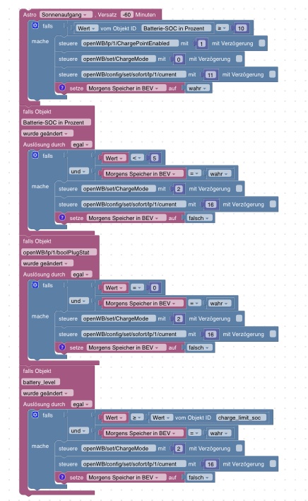

ich möchte folgende Datenpunkte nutzen:
  • openWB.lp.1.ChargePointEnabled (mit 0 AUS und 1 AN)
  • openWB.set.ChargeMode (mit 0 für SOFORT und 2 für PV)
  • openWB.config.set.sofort.lp.1.current (mit ZAHL für Ampere) -> welcher ja Anschein vorher openWB/set/lp1/DirectChargeAmps war (diesen habe ich aber nicht)
Diese müssten alle Schreiben möglich sein, oder?
Die Idee ist 60 Minuten vor Sonnenaufgang bei einem Speicherstand >10%, den LP einzuschalten und auf "Sofortladen" mit 11 Ampere zu schalten. Dies solange bis der Speicher <5% ist, dann soll wieder auf "PV" gestellt werden (und die Ampere bei "Sofort" wieder auf 16 - einfach nur damit diese immer auf 16 steht). Wenn während dieses Vorgangs der Ladestecker aus dem Auto entfernt wird, soll auch auf "PV" gestellt werden. Wenn der SOC des Autos erreicht ist, soll auch auf "PV" zurück gestellt werden.
Die Warnung bzgl. "assining a number to the state "openWB.config.set.sofort.lp.1.current" which expects a string" schafft mein innerer Monk noch zu ignorieren, aber irgendwie läuft das insgesamt nicht sauber.
Übersehe ich was oder bin ich auf dem Holzweg?

1x openWB series2 standard+ // 1x openWB Pro // EVU Modul: E3DC // SOC Modul: Tesla/ VW // HA: ioBroker

Schau mal hier https://github.com/snaptec/openWB/wiki/ ... oker-&-vis
Du musst das/ die set topics benutzen
mading
Fronius Symo 7.0.3M mit SmartMeter - 6,96kwp | openWB series2 standard+ | Visualisierung + Steuerung mit iobroker/ vis und Grafana | VW ID4
hoaloha
Beiträge: 65
Registriert: Di Feb 23, 2021 7:18 pm
Re: MQTT
Beitrag von hoaloha »
mading hat geschrieben: Fr Apr 15, 2022 3:28 am Schau mal hier https://github.com/snaptec/openWB/wiki/ ... oker-&-vis
Vielen Dank. Der Link hat insoweit "geholfen", dass ich dies hier geändert habe/ diesem Hinweis gefolgt bin:
"Lademodus wählen: openWB/global/ChargeMode [...] - lt Doku eigentlich /set/ChargeMode, geht aber nicht".
Aber anscheinend ohne weiteren Erfolg.
Das ioBroker Log wirf folgendes aus:
06:13:56.880 - info: mqtt.1 (3237) send2Server mqtt.1.openWB.global.ChargeMode[openWB/global/ChargeMode]
06:13:56.918 - info: mqtt.1 (3237) send2Server mqtt.1.openWB.config.set.sofort.lp.1.current[openWB/config/set/sofort/lp/1/current]
Wenn ich openWB.global.ChargeMode oder openWB.config.set.sofort.lp.1.current manuell im ioBroker setze, dann übernimmt die OpenWB dies auch.
