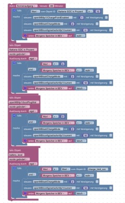

ich möchte folgende Datenpunkte nutzen:
  • openWB.lp.1.ChargePointEnabled (mit 0 AUS und 1 AN)
  • openWB.set.ChargeMode (mit 0 für SOFORT und 2 für PV)
  • openWB.config.set.sofort.lp.1.current (mit ZAHL für Ampere) -> welcher ja Anschein vorher openWB/set/lp1/DirectChargeAmps war (diesen habe ich aber nicht)
Diese müssten alle Schreiben möglich sein, oder?
Die Idee ist 60 Minuten vor Sonnenaufgang bei einem Speicherstand >10%, den LP einzuschalten und auf "Sofortladen" mit 11 Ampere zu schalten. Dies solange bis der Speicher <5% ist, dann soll wieder auf "PV" gestellt werden (und die Ampere bei "Sofort" wieder auf 16 - einfach nur damit diese immer auf 16 steht). Wenn während dieses Vorgangs der Ladestecker aus dem Auto entfernt wird, soll auch auf "PV" gestellt werden. Wenn der SOC des Autos erreicht ist, soll auch auf "PV" zurück gestellt werden.
Die Warnung bzgl. "assining a number to the state "openWB.config.set.sofort.lp.1.current" which expects a string" schafft mein innerer Monk noch zu ignorieren, aber irgendwie läuft das insgesamt nicht sauber.
Übersehe ich was oder bin ich auf dem Holzweg?
var Morgens_Speicher_in_BEV;
schedule({astro: "sunrise", shift: -60}, async function () {
if (getState("modbus.0.holdingRegisters.40083_Batterie_SOC").val >= 10) {
setState("mqtt.1.openWB.lp.1.ChargePointEnabled"/*openWB/lp/1/ChargePointEnabled*/, 1);
setState("mqtt.1.openWB.set.ChargeMode"/*openWB/set/ChargeMode*/, 0);
setState("mqtt.1.openWB.config.set.sofort.lp.1.current"/*openWB/config/set/sofort/lp/1/current*/, 11);
// Variable
Morgens_Speicher_in_BEV = true;
on({id: "modbus.0.holdingRegisters.40083_Batterie_SOC"/*Batterie-SOC in Prozent*/, change: "ne"}, async function (obj) {
var value = obj.state.val;
var oldValue = obj.oldState.val;
if ((obj.state ? obj.state.val : "") < 5 && Morgens_Speicher_in_BEV == true) {
setState("mqtt.1.openWB.set.ChargeMode"/*openWB/set/ChargeMode*/, 2);
setState("mqtt.1.openWB.config.set.sofort.lp.1.current"/*openWB/config/set/sofort/lp/1/current*/, 16);
// Variable
Morgens_Speicher_in_BEV = false;
on({id: "mqtt.1.openWB.lp.1.boolPlugStat"/*openWB/lp/1/boolPlugStat*/, change: "ne"}, async function (obj) {
if ((obj.state ? obj.state.val : "") == 0 && Morgens_Speicher_in_BEV == true) {
// Variable
on({id: "XXXXX.charge_state.battery_level"/*battery_level*/, change: "ne"}, async function (obj) {
if ((obj.state ? obj.state.val : "") >= getState("XXXXXX.charge_state.charge_limit_soc").val && Morgens_Speicher_in_BEV == true) {
// Variable
Re: MQTT
Verfasst: Fr Apr 15, 2022 3:28 am
von mading
Schau mal hier https://github.com/snaptec/openWB/wiki/ ... oker-&-vis
Du musst das/ die set topics benutzen
Re: MQTT
Verfasst: Mi Apr 20, 2022 6:52 am
von hoaloha
mading hat geschrieben: Fr Apr 15, 2022 3:28 am Schau mal hier https://github.com/snaptec/openWB/wiki/ ... oker-&-vis
Vielen Dank. Der Link hat insoweit "geholfen", dass ich dies hier geändert habe/ diesem Hinweis gefolgt bin:
"Lademodus wählen: openWB/global/ChargeMode [...] - lt Doku eigentlich /set/ChargeMode, geht aber nicht".
Aber anscheinend ohne weiteren Erfolg.
Das ioBroker Log wirf folgendes aus:
06:13:56.880 - info: mqtt.1 (3237) send2Server mqtt.1.openWB.global.ChargeMode[openWB/global/ChargeMode]
06:13:56.918 - info: mqtt.1 (3237) send2Server mqtt.1.openWB.config.set.sofort.lp.1.current[openWB/config/set/sofort/lp/1/current]
Wenn ich openWB.global.ChargeMode oder openWB.config.set.sofort.lp.1.current manuell im ioBroker setze, dann übernimmt die OpenWB dies auch.
Re: MQTT
Verfasst: Mi Apr 20, 2022 7:45 am
von schrej
Ich kenne das IOBroker Logging nicht genau. Aber ich sehe in den Logs keine Payload.
