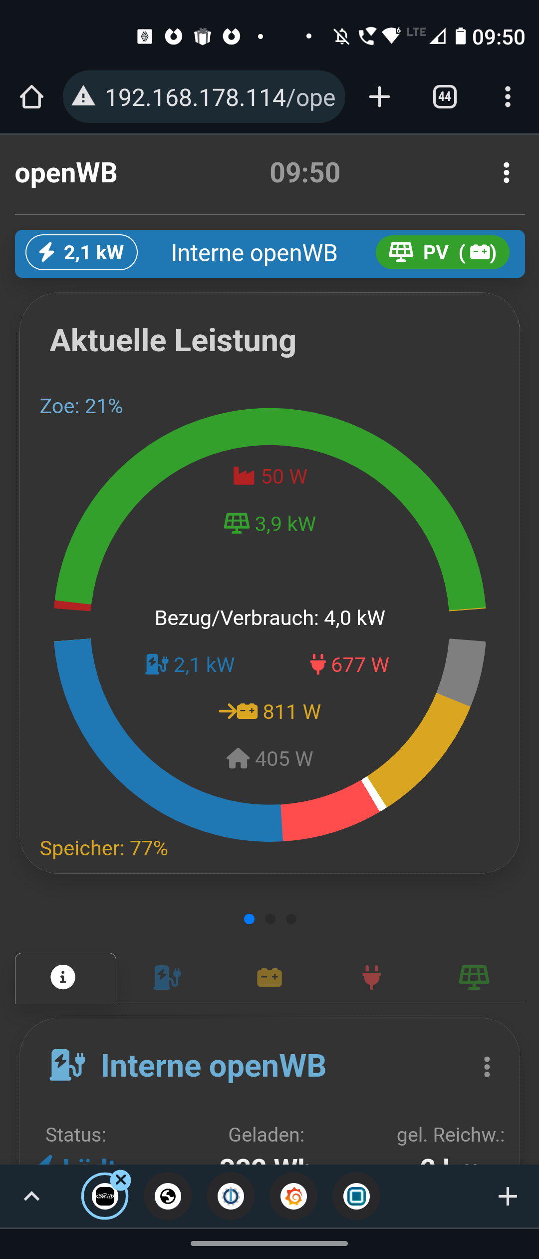

Mein Geräte Pool hat als Einstellung beim Autoladen "Ausschaltschwelle herabsetzen".
Jetzt lädt mein Auto im Modus PV Laden mit Batterieberücksichtigung (Batterie kann mit 3,5 kw laden).
Müsste nicht eigentlich in in dem Szenario gerade der Pool abschalten?
(231.73 KiB) Noch nie heruntergeladen
 2024-07-03 09:48:59,411 - (2) "Pool" Immer aus nach definiert 18:00 aktuelle Zeit 9:48
2024-07-03 09:48:59,412 - (2) "Pool" Maximale Einschaltdauer nicht erreicht
2024-07-03 09:48:59,412 - (2) "Pool" Soll reduziert/abgeschaltet werden bei Ladung, pruefe True
2024-07-03 09:48:59,412 - (2) "Pool" Ladung läuft, pruefe Mindestlaufzeit
2024-07-03 09:48:59,413 - (2) "Pool" Mindesteinschaltdauer nicht erreicht, 3600 > 2263
2024-07-03 09:48:59,413 - (2) "Pool" Überschuss 1189 größer Einschaltschwelle oder Immer an zeit erreicht 1000
2024-07-03 09:48:59,413 - (2) "Pool" Einschaltverzögerung erreicht, bereits ein

Ich glaube die Abschaltung funktioniert nicht wegen der nicht erreichten Mindesteinschaltdauer. Da gibt es zwei: Die je Einschaltvorgang, die wird nicht unterbrochen, wenn einmal gestartet. Weil sonst das heiße Wasser in der Waschmaschine bis zum nächsten Sonnenstrahl wieder kalt ist. Und dann gibt es die Mindestlaufzeit am Tag. Da wird dann abends eingeschaltet, wenn's tagsüber mit PV nicht gereicht hat. Letztere müsste unterbrochen werden.

Guter Hinweis! Danke das könnte es gewesen sein. Schau ich mir mal genauer an!
