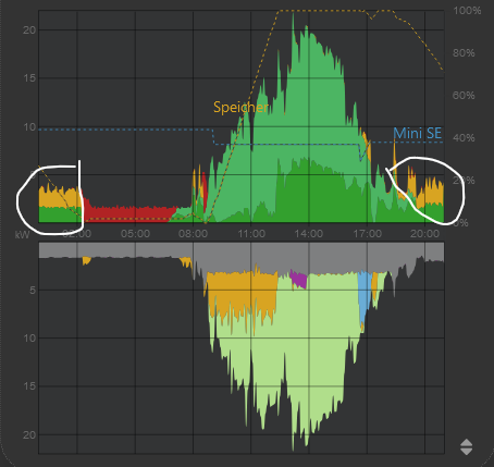

meine Lösung mit zwei Wechselrichtern und Batterie die ich mir vor einer guten Zeit mit Homeassistant nachgebaut habe funktioniert nach wie vor sauber. Die Anleitungdafür ist nach wie vor aktuell, es verstecken sich aber noch ein paar Fehler die man bestimmt auch selber findet - damals hatte ich an zwei Stellen nicht die korrekte 1000er Potenz umgerechnet, außerdem hatte ich damals noch nicht verstanden wie man die Spannungen und Ströme (3er Reihen) richtig übermittelt, das Prinzip passt nach wie vor. Wenn Interesse besteht update ich das nochmal.
Damals hatte ich in der HA->OpenWB Anleitung unter Punkt 6.4 folgendes geschrieben:
"(...)Den Zählerstand der Wechselrichter bewusst NICHT übertragen, sonst erkennt die OpenWB BatterieAUSspeisungen aus dem Hybrid WR als Solarertrag."
Wie löst Ihr das Problem durch eure Workarounds?
@AlexMetzger Übermittelst du den Zählerstand, bzw. hast du noch ne Logik/Berechnung dahinter?
Problem sehe ich darin dass bei Huawei der Ertragszähler des Hybridwechselrichters weiter hoch zählt wenn aus der Batterie Ladung entnommen wird, die OpenWB erkennt das dann als PV Ertrag, obwohl der Faktisch aus der Batterie Stammt. Ich würde die Erträge schon gerne übermitteln das dort alles "passt" aber dann sieht es so aus...
speicher Tagesansicht.png (47.3 KiB) 9458 mal betrachtet
Mit dem Lastmanagment in der OpenWB hab ich schon rumprobiert - sprich die Batterie mal dem HybridWR zugeordnet, mal alleinstehend...

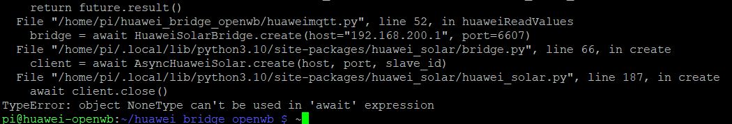

seit 0:00 Uhr in der Nacht vom 29.10. auf den 30.10. erhält meine openwb keinen Überschuss mehr vom RaspberryPi (Alex-Metzger-Lösung). Habe sowohl die openWB, als auch den RPi mal neu gestartet. Alex-Metzger-Lösung zeigt dauerhaft, dass sie mit dem WR verbunden ist. Kennt jemand das Phänomen und hat einen Tipp?
Sonst muss ich heute Abend mal den Portscanner bemühen.

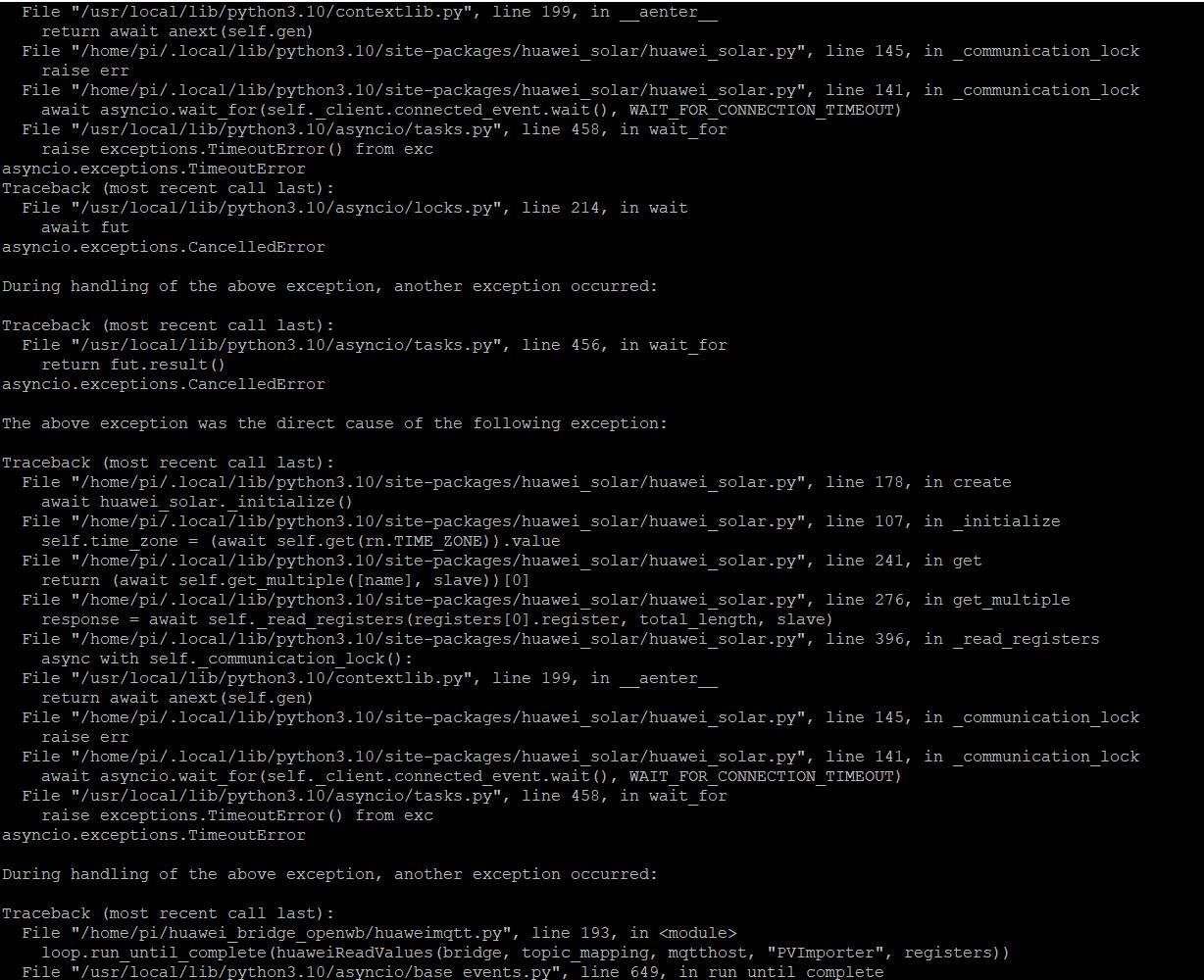

UliD
Beiträge: 4
Registriert: Di Nov 07, 2023 2:00 pm
Re: Alternative Anbindung von Huawei WR
Beitrag von UliD »
Weitere Info von mir:
Nach RESET des RPi (via WEB Befehl und auch durch Unterbrechnung der Spannungsversorgung) startet die Bridge und verbindet sich auch wieder mit dem Wechselrichter - so zumindest die Info der WEB Seite.
Nach kurzer Zeit kann die WEB Seite der Bridge nciht mehr aufgerufen werden, es erscheint die Nachricht "Internal Server Error".
Per SSH auf die Bridge ist kein Problem, RPi läuft ja.
>> sudo systgemctl status huaweimqtt liefert dann
>> ExecStart=/usr/local/bin/python3.10 /home/pi/huawei_bridge_openwb/huaweimqtt.py (code=exited, status=1/FAILURE)
Starte ich das huaweimqtt.py Script manuell läuft es in einen Timeout.
Bin ratlos...

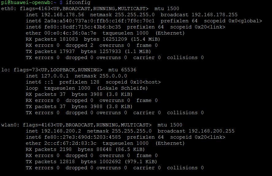

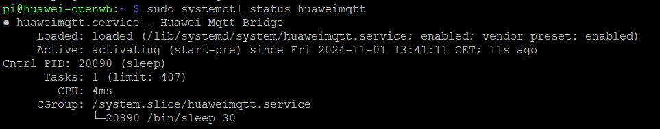

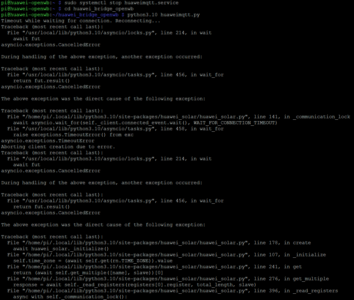

Bei mir zeigt die Web-Maske immer an, dass verbunden ist. Ich habe jetzt einmal Alex Metzgers Anleitung befolgt:
AlexMetzger hat geschrieben: Mo Mai 27, 2024 12:09 pm Wenn Du auf dem PI per SSH bist, kannst Du den dienst beenden und das Programm manuell starten dann kommt falls es einen abbruch gibt vielleicht eine Fehlermeldung mit der wir weiter kommen.
Du kannst auch erst mal den status anzeigen lassen von Dienst vielleicht steht da schon was drin:
Status:
sudo systemctl status huaweimqtt.service
Dienst beenden
sudo systemctl stop huaweimqtt.service
Programm manuell starten:
cd huawei_bridge_openwb
python3.10 huaweimqtt.py
ifconfig:
Status:
Neustart:
