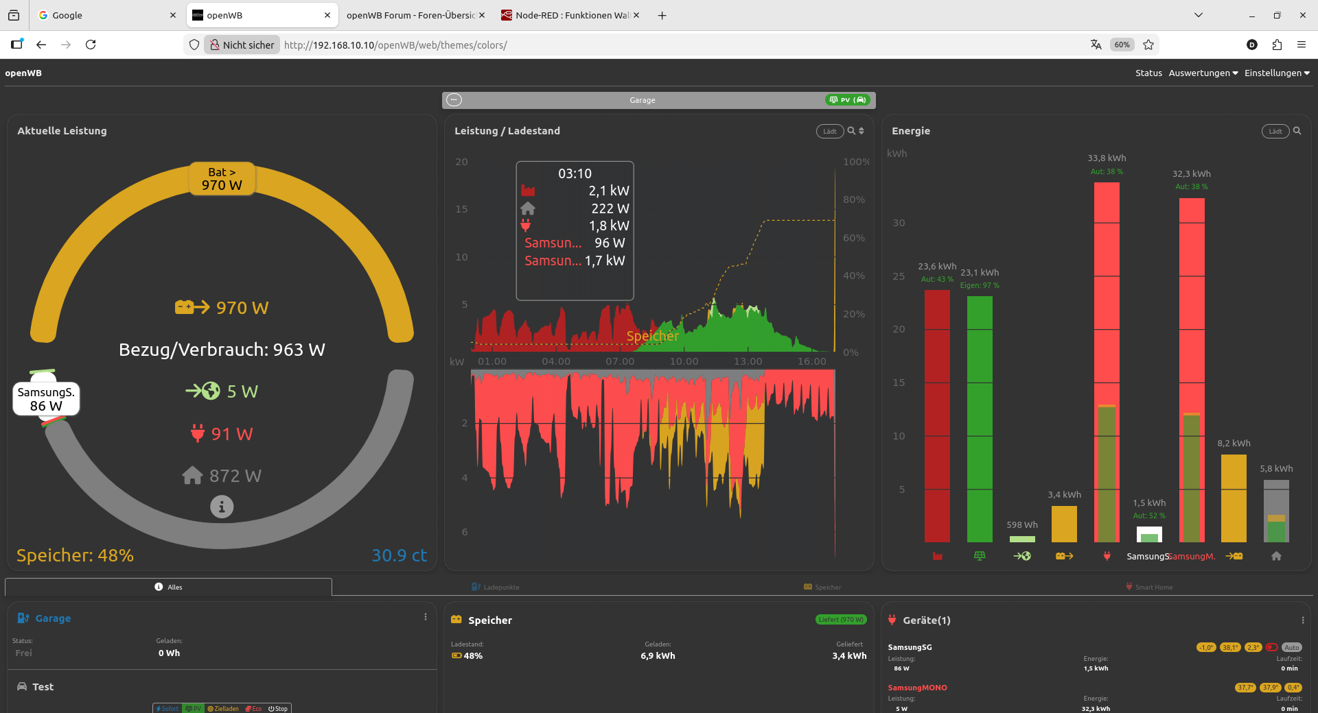

Hallo zusammen ,
ich habe seit einer Woche wieder Hänger in der openWB
Ich habe nur MQTT Module die alle fleißig senden und auch im Broker ankommen aber irgendwie hängt die Ansicht .
Hier ein Bild (zwar Colour Theme) aber man sieht was ich meine . Hier noch die Logs .
Main
https://paste.openwb.de/zF6MXFz74VqbxIl
mqtt
https://paste.openwb.de/vEb84Oggfn5jeuD
Thread Errors ist leer .
Die openWB läuft auf einer VM das zur Info
Bei miener Mutter ist ähnlich immer so ca 13:30 bleibt das system hängen .
Hier ein Bild von meiner Mutter hier sieht man genau das ab ca 13:45 kein Hausverbrauch mehr angezeigt wird und ab da hängt die Anzeige . Log habe ich leider keins da ich neustarten musste .
Mein Bruder hat keine MQTT Module .
Da passiert das nicht .
Das mal als Anhaltspunkt .

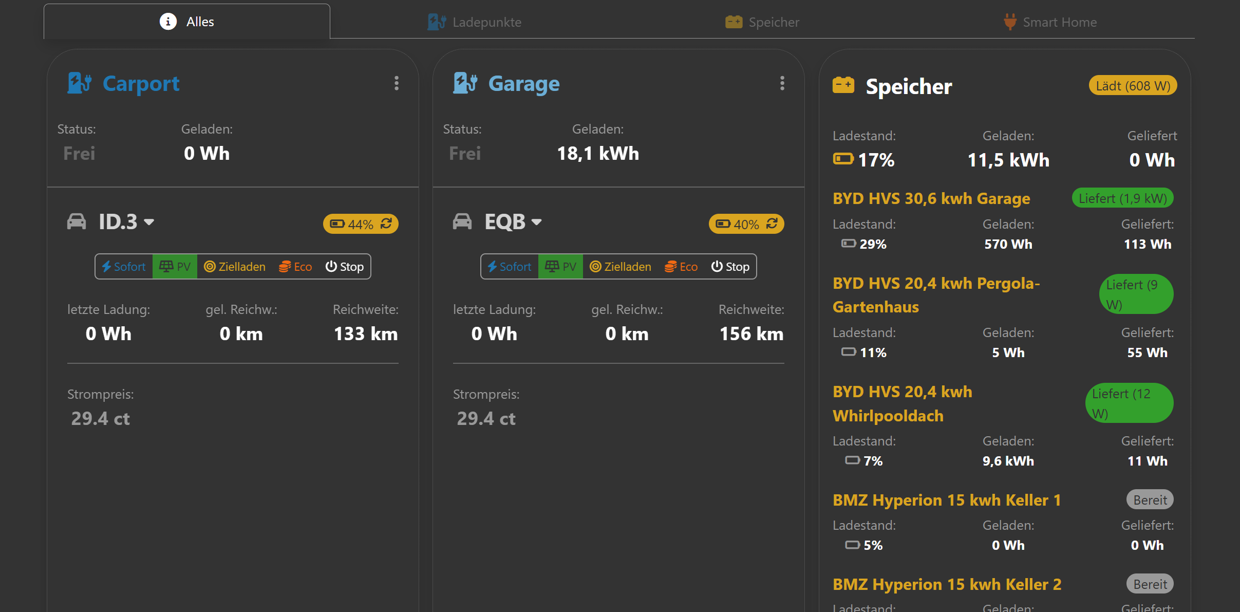

Ich habe dieses Einfrieren des Hausverbrauchs auch.Meth hat geschrieben: Mi Nov 19, 2025 3:15 pm Hier ein Bild von meiner Mutter hier sieht man genau das ab ca 13:45 kein Hausverbrauch mehr angezeigt wird und ab da hängt die Anzeige .

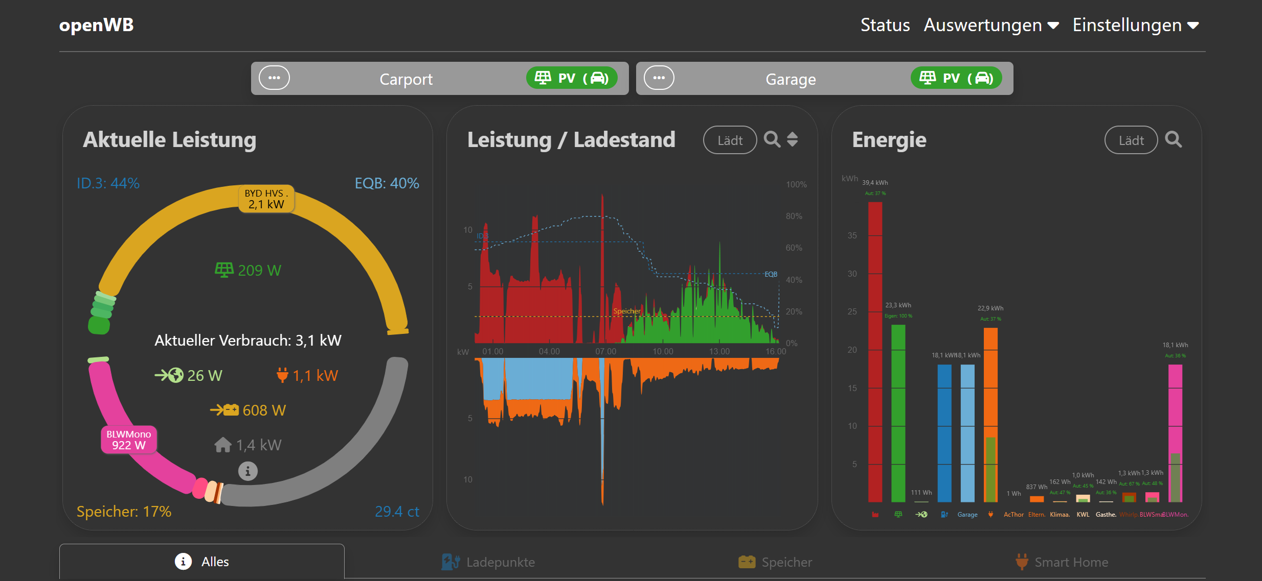

Nachfolgend nochmals ein Bild von heute:
Wir sehen, dass kurz nach dem Start PV-Überschussladen der EV-SoC wieder einmal auf 0 % geht.
Auf Grund meiner oben genannten Maßnahme wird kein forciertes Laden gestartet, sondern weiterhin Überschuss geladen (schön oder?).
Was wäre passiert, hätte ich die Maßnahme nicht ergriffen?
Das Fahrzeug hätte ab 11:49 Uhr bis zur Rückkehr des EV-SoC (~14:30 Uhr) bis auf weiteres mit 11 kW geladen.

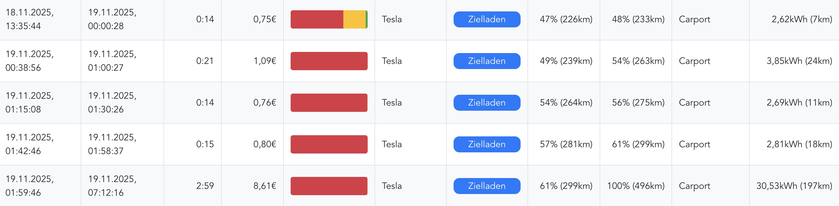

Frage: Ist es so gewollt, dass beim Zielladen (andere Lademodi habe ich gerade nicht getestet) Der Ladevorgang so zerstückelt wird? Angesteckt habe ich am 18.11. Mittag und Zielladen war auf 19.11. 07 Uhr eingestellt. Fahrzeug wurde erst nach erreichen abgesteckt. Im Ladelog habe ich dann 5 Ladungen zu diesem "einzelnen" Ladevorgang. Die Aufteilung entspricht den 15min Blöcken vom Tibber Strompreis.LenaK hat geschrieben: Mo Nov 10, 2025 9:30 am Die Ladekosten werden im Master nun wieder richtig berechnet. Vielen Dank für die Rückmeldungen.
Feature oder Bug? Ich muss mir zumindest die Tabelle ziehen und die Summe bilden, um die Kosten für den Ladevorgang zu errechnen.
