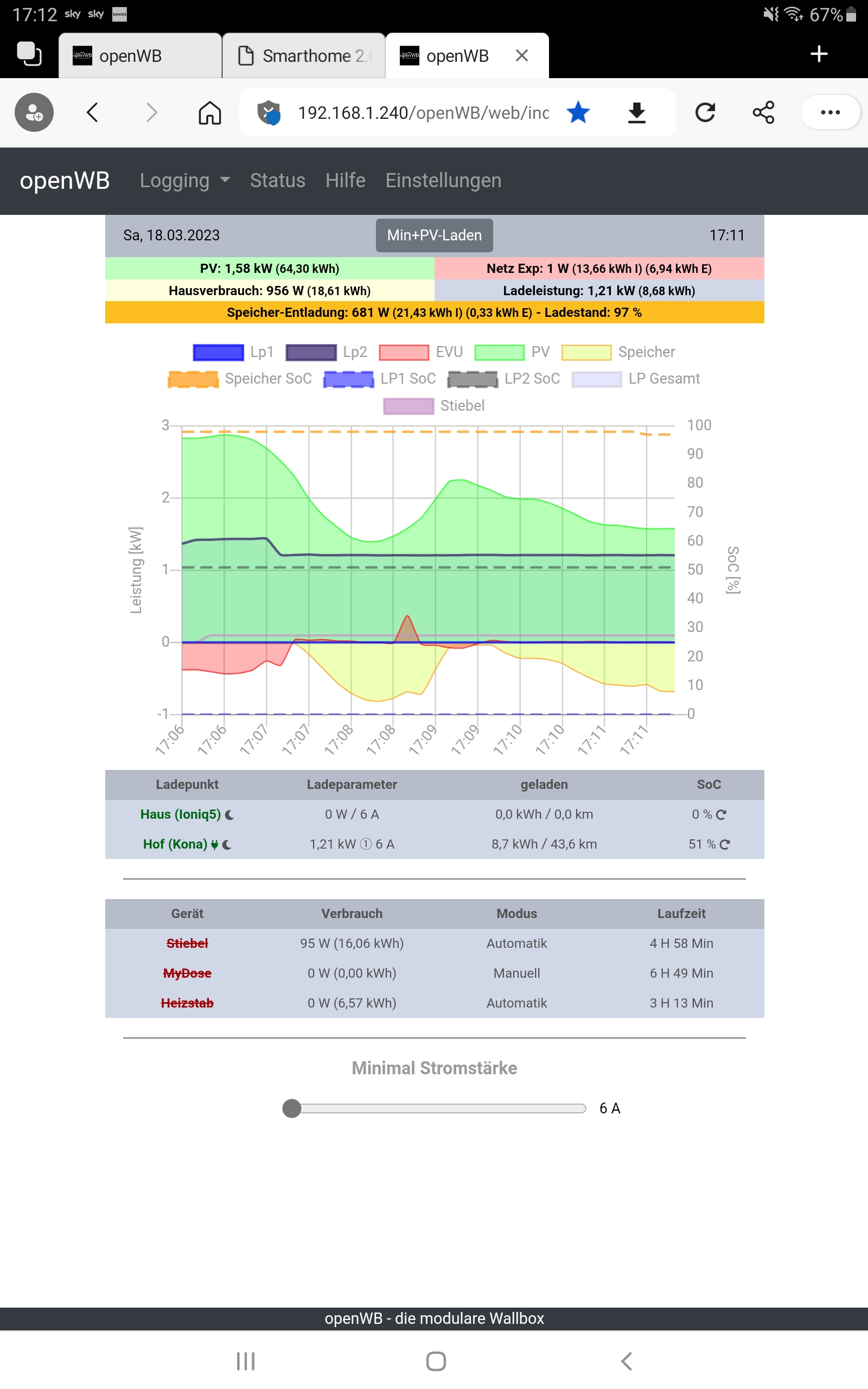

Funktioniert eigentlich bei euch die Funktion, dass ein Gerät im Manuel-Modus um Mitternacht wieder auf Automatik gestellt wird? Irgendwie bekommen ich das zumindest bei der aktuellen stable nicht hin...

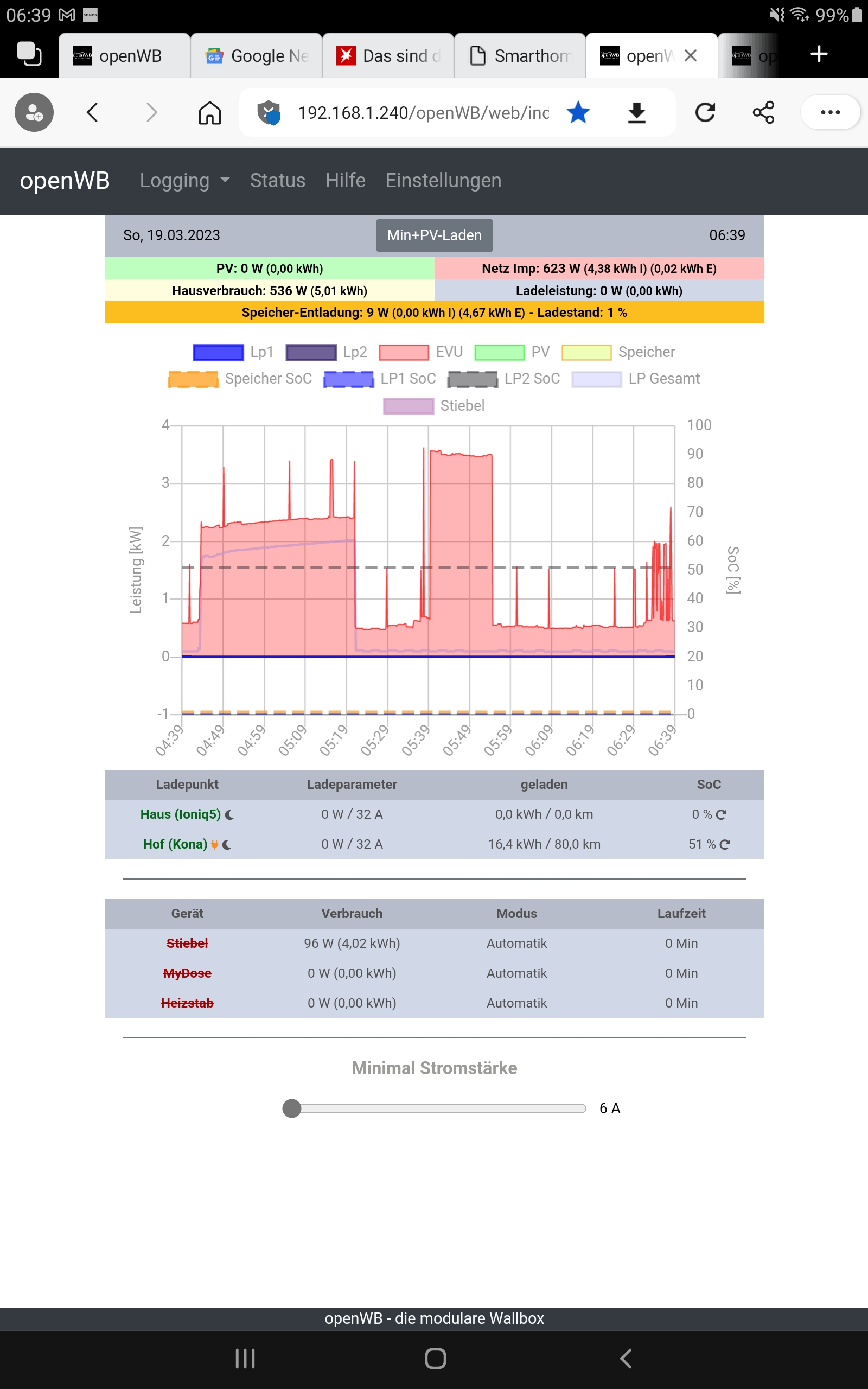

Ah glaub hier noch ein Fehler gefunden. Ivh testes es von heut auf morgen.
): viewtopic.php?f=14&t=5923
- Beiträge: 2450
- Been thanked: 33 times
Re: Smarthome 2.0, Sammlung neuer Anforderungen und Ideen
So sieht gut aus.
Gerät mydose hat zurück quf automatik gestellt über Mitternacht. Bringe demnächst einen Pr.
