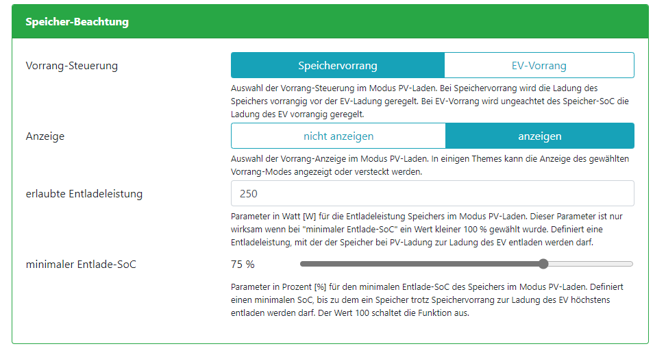

Ich habe tatsächlich einen Wert für die maximale Entladung im Reiter des Speichervorrangs.
Ich dachte eigentlich, das dieser Wert auch nur für die Speichervorrangsladung gelten soll.
Gerade ein bischen zu dunkel, um das jetzt zu überprüfen. :) werde mich aber später melden, ob es so ist.
Wenn dieser Wert wirklich für beide Einstellungen gelten soll, sollte er aber auch für beim EV- Vorrang und beim Speichervorang angezeigt werden.
Welchen Sinn hat dann aber noch die Möglichkeit der Einstellung für die "Ladeleistungsreserve" im EV-Vorrang?
m.M nach beißt sich da irgendetwas...

...dann habe ich es bei mir richtig beobachtet. Der Wert passt auch ungefähr zu Deiner Entladung im Screen.
Warum es so ist, kann ich nicht beantworten. Ich hätte es, wenn es wirklich so verarbeitet wird, auch gern so, dass ich es direkt angezeigt bekomme.
Gegen die Funktion an sich habe ich nichts. Wenn mehr Überschuss da ist, soll er den Accu mit xy W zusätzlich mindestens laden. Wenn es weniger wird, kann er auch gern den eingestellten Entladewert mit nutzen.
Für mich beisst sich die Funktion nicht, nur eben die (nicht direkte) Ansicht.

naja, wenn das so funktionieren würde, wie Du es beschrieben hast, wäre es ok.
Aber anscheinend ist es ja nicht so:
Bei Überschuss und gewünschtem EV Vorrang berücksichtigt die OWB nicht die gewünschte Mindestladung des Speichers , sondern entlädt anscheinend statt dessen den Speicher aus der Einstellung des Speichervorrang. ( siehe Diagramm im Sreenshots )
Da beißt es sich also immer noch für mich.
Die Einstellung des Speicher SOC`s aus dem Speichervorrang spielt evt. auch noch beim EV Vorrang eine Rolle?
Da die Einstellungen aus EV-Vorrang und Speichervorrang scheinbar nicht klar in der GUI getrennt sind, ist es schwierig, da noch den Überblick über das Ladeverhalten der OWB zu behalten.
z.B. Unter welchen Bedingungen wird der Speicher bei Überschuss mit EV Vorrang jetzt wirklich geladen?
Die GUI sagt für mich was anderes , als das was dann wirklich herauskommt
Die Einstellungsmaske für EV- und Speicher-Vorrang sollten nach m.M. daher verständlicher dargestellt werden.

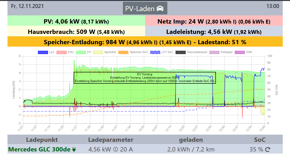

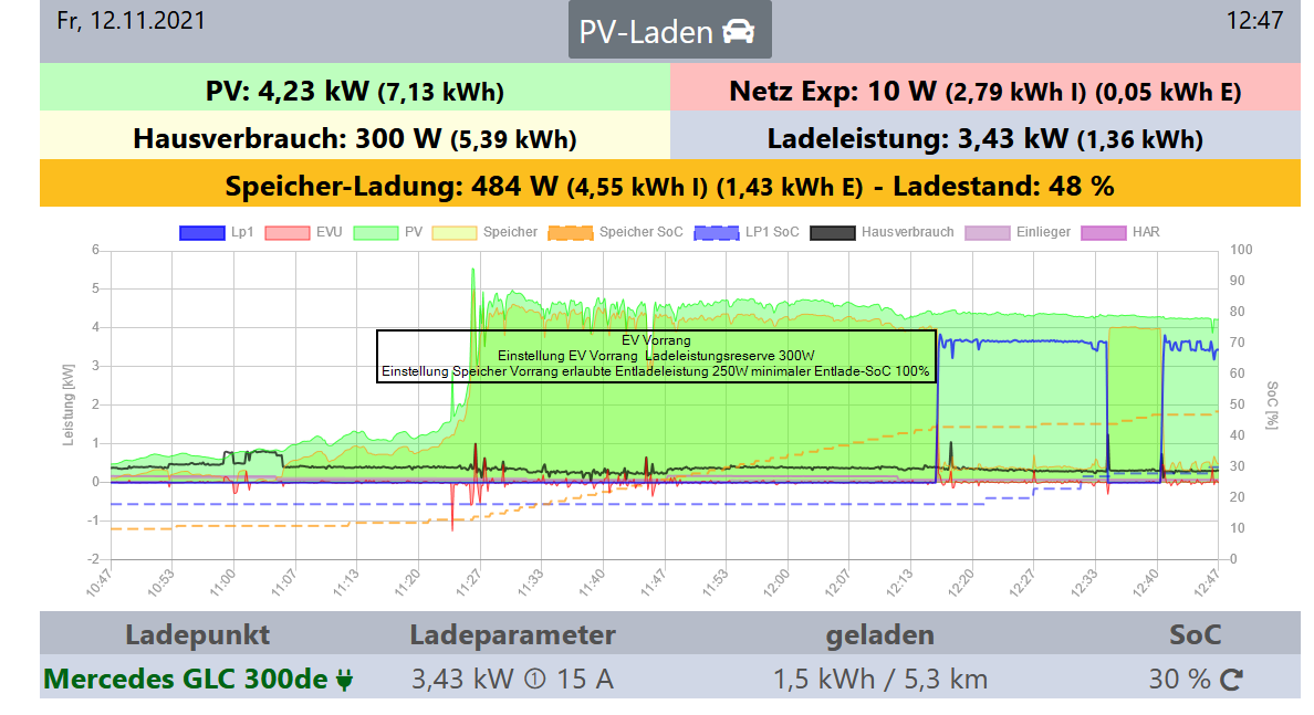

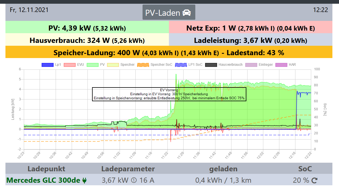

Habe heute bei konstantem Wetter einiges ausprobieren können:
Fazit: es ist so, wie Du es angenommen hattest:
Die Einstellungen, die unter Speichervorrang eingestellt sind, gelten auch für den EV Vorrang.
aus den Screenshots ergibt sich:
bei EV Vorrang
Wenn der Speicher SOC aus Speichervorrang erfüllt ist, wird mit dem hier eingestellten Wert der Speicher entladen.
Wenn nicht, wird mit dem Wert aus dem EV Vorrang der Speicher geladen.
Ist soweit alles richtig und logisch, nur leider sind die Zusammenhänge so nicht zu erkennen.
Beide Einstellungen sollten daher gleichzeitig jeweils für die EV - und Speichervorrangs- Einstellung zu sehen und änderbar sein.
