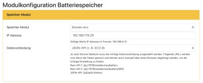

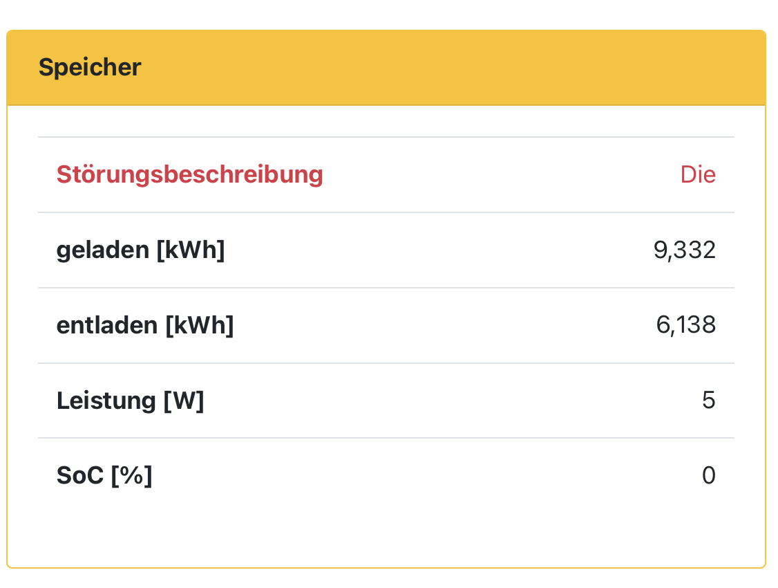

RemiRem hat geschrieben: Mo Dez 20, 2021 9:07 am @Yankee habe das so gemacht und nun steht das drin in der Beschreibung :roll:
Beim Speicher steht DIE drin
Mhh... Der Speicher ist böse mit dir. Wenn einem der Hausspeicher zuruft, man soll sterben hätte ich auch Angst.
Also ich habe das jetzt mal bei mir ausprobiert. So sieht es aus:
Auf das richtige Topic, nämlich `openWB/set/pv/1/faultState` kommt OB es einen Fehler gibt. 0=kein Fehler, 1=Warnung, 2=Fehler. Auf `openWB/set/pv/1/faultStr` kommt der Text dazu als JSON-string.
Gestern waren die Fehler weg. Heute über Nacht als hat sich wieder etwas getan und der Fehler ist wieder vorhanden bei der Batterie.
Das heisst, er überschreibt das ganze wieder über Nacht und zeigt den Fehler am nächsten morgen an.

RemiRem hat geschrieben: Di Dez 21, 2021 7:26 am Gestern waren die Fehler weg. Heute über Nacht als hat sich wieder etwas getan und der Fehler ist wieder vorhanden bei der Batterie.
Gedanklich habe ich mich bisher nur mit deiner SMA-WR beschäftigt. Für die Batterie kann das natürlich anders sein. Was für eine Batterie hast du und was für ein Modul verwendest du?

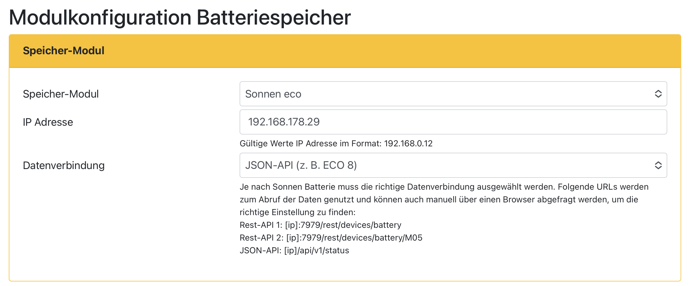

Ich habe die Sonnen Batterie Eco 8 und habe das Sonnen Eco Modul ausgewählt.

RemiRem hat geschrieben: Di Dez 21, 2021 9:28 am Ich habe die Sonnen Batterie Eco 8 und habe das Sonnen Eco Modul ausgewählt.
Mmpff... Die ist auch nicht umgestellt auf das neue System. Keine Ahnung wo das her kommt. Helfen würde nur, wenn du im Debug-Log was findest. Das kannst du mit ja mal nach DIE durchsuchen. In Großbuchstaben wird das schon nicht so häufig vorkommen.
Habe mir das jetzt mal angeschaut. Ich finde da kein „Die“ Wahrscheinlich habe ich es übersehen.
Habe auch geschaut nach 00:00 Uhr wenn die Zähler zurück gesetzt werden bei der WB
Da habe ich auch nichts gefunden. Wo kann das stehen?
