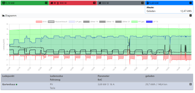

hm, interessant. Aktuell sehe ich dort wieder Daten. Diese sehen auch einigermassen plausibel aus. Ich hab' vorhin ein Update gemacht, laufe auf 2022-07-19 11:28:26 +0200 [f7de52a1]
Wenn das erneut auftritt schau' ich mal nach eine Log mit dem 5min run.

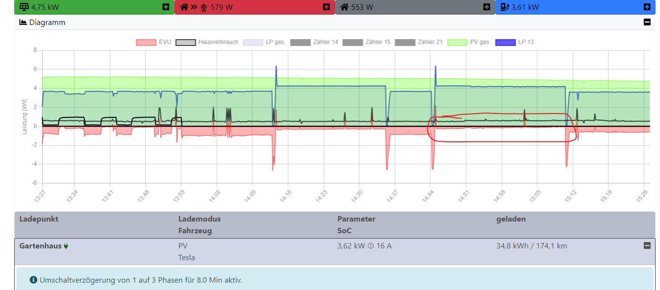

Heute hab' ich nochmal ein Thema mit der 1p/3p Umschaltung, diese ist heute wieder nervös und schaltet hin- und her.
Bei 6A/3p ist gerade eben so noch ein wenig Einspeisung vorhanden, dennoch wird wieder zurückgeschaltet. Ich hatte kürzlich die Abschaltschwelle ein wenig angepasst, ob das einen Einfluss hat?

Die Abschaltschwelle hat darauf keinen Einfluss, die ist nur für das Stoppen des Ladevorgangs relevant.
Ich habe den Bug behoben, wenn es ein wenig Einspeisung gibt, sollte die Umschaltungverzögerung wieder abgebrochen werden.

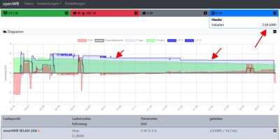

Die Lademenngenanzeige mit aktueller Version 2022-07-20 08:17:51 +0200 [50f26aa9] funktioniert wieder.
LP ges ist mit fast weißer Darstellung auf normalem (hellem) Hintergrund kaum zu erkennen. Dort würde ich etwas mehr blau empfehlen.

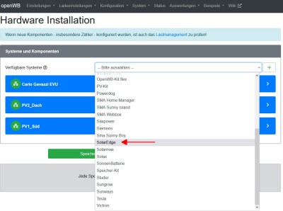

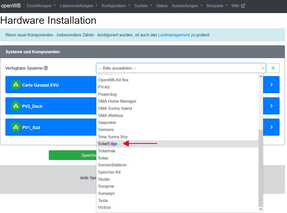

wie sieht es den mit dem Modul für Solaredge aus? Habe zwei Wechselrichter und den Modbuszähler.

Wenn ich das richtig interpretiere sind diese Module just heute hinzugefügt worden. https://github.com/openWB/core/pull/485ChristianM hat geschrieben: Do Jul 21, 2022 4:59 pm Hallo,

Ich habe gerade auf die neueste Version der 2.0_alpha3 upgedated. Das ist er:
! Dazu bitte eine neuer Installation auf extra SD-Card vornehmen !
