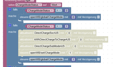

Seltsam, nur "steuere openWB/global/ChargeMode mit 2" funktioniert. Ich habe das Skript jetzt einmal komplett neu gemacht und werde berichten. EDIT: Es wird nur kurzzeitig in der UI angezeigt, aber lädt nicht.thesorrow101 hat geschrieben: Mi Apr 20, 2022 8:05 am Geh den Fehler mal "rückwärts" an. Schau doch mal ob du mittels Skript die benötigten Punkte isoliert ändern kannst, also wirklich nur ein Skript mit einem "Steuere-Block".

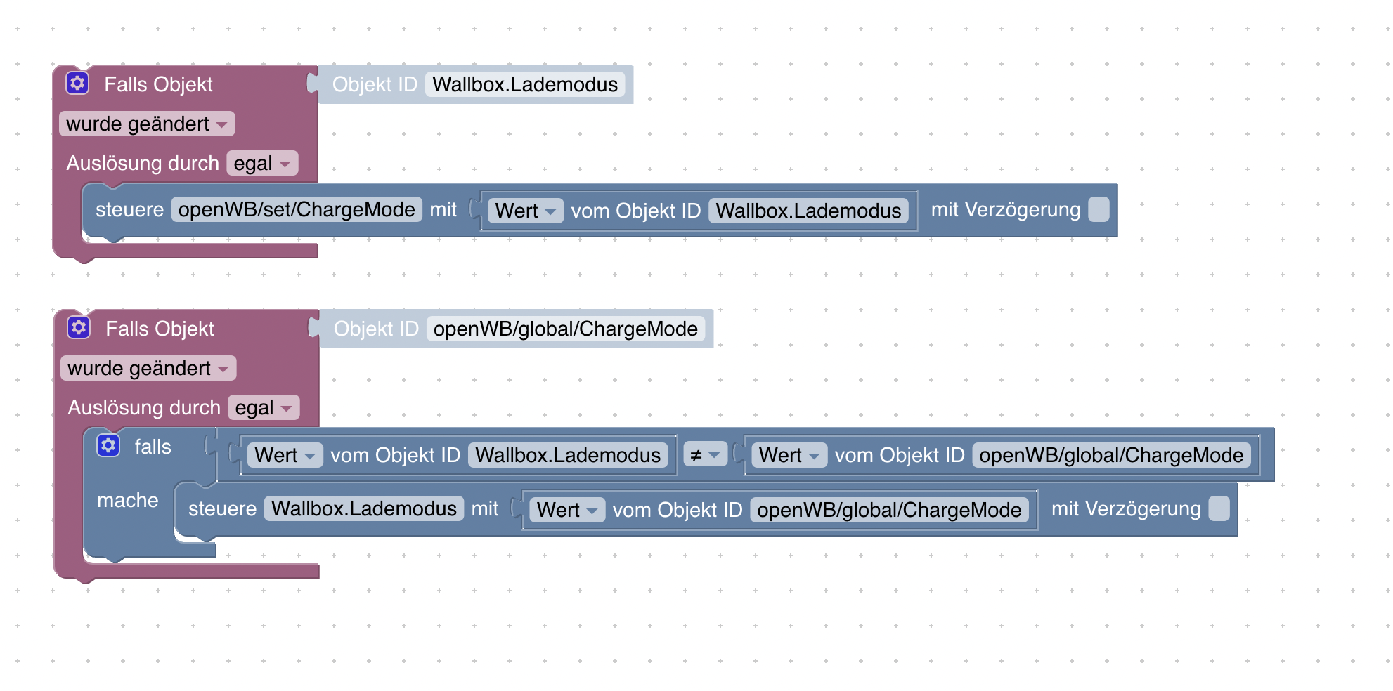

bei mir funktioniert das Setzen des Lademodus mit dem set topic, eben nochmal getestet (aktuelle stable)
Lad' dir mal die blockly skripte aus dem Wiki Artikel und importiere sie mal (https://github.com/snaptec/openWB/files ... lockly.txt).

ich habe jetzt einige Tage probiert, komme aber leider immer noch nicht weiter. Ich war auf der Stable 1.9.263 (glaube ich) und habe zwischenzeitlich auf die Stable 1.9.265 gewechselt. Skript und VIS von https://github.com/snaptec/openWB/wiki/ ... oker-&-vis hatte ich installiert und habe zwischenzeitlich noch Datenpunkte (die laut Skript fehlten) manuell angelegt (hoffentlich richtig).
Aber egal ob ich z.b. openWB/global/ChargeMode oder openWB.ChargeMode4JS per Skript, manuell oder per Vis anspreche, es wird in der UI der OpenWB angezeigt das z.B. auf "Sofortladen" geschaltet wird, auch die "Ampere" werden über 0_userdata.0.EigeneDatenpunkte.openWB.DirectChargeAmpere dann geändert in der UI angezeigt, aber die Einstellung bleibt nicht. S.h. es wird nicht geladen und bei Neuladen der UI wird wieder der vorherige Zustand z.B. PV Laden angezeigt.
Zur Ergänzung, wir haben 2 Ladepuntke also zwei Boxen und die zweite ist als slave betrieben (evtl. macht dies etwas aus?).

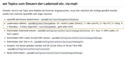

Lademodus setzt du mit openWB/set/ChargeModehoaloha hat geschrieben: Fr Apr 29, 2022 9:25 am Hallo,

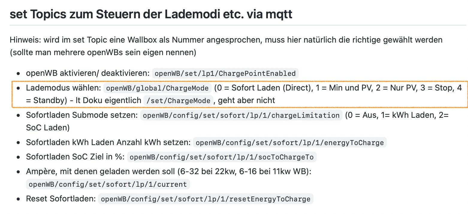

Re: MQTT
Trotz der Beschreibung scheint bei openWB/set/ChargeMode der Lademodus zu bleiben. Werde ich testen.

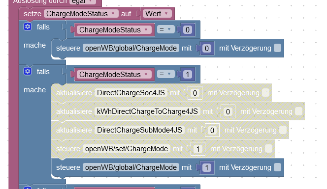

ERFOLG!
openWB/set/ChargeMode (für Lademodus) und 0_userdata.0.EigeneDatenpunkte.openWB.DirectChargeAmpere (für Ampere) führen zum Erfolg. Heute morgen war Testlauf. Als nächstes werde ich noch den STOP Lademodus dazwischen bauen, da durch das Umschalten von SOFORTLADEN auf PV LADEN (bei dann ja sehr niedrigem Speicher), die OpenWB nicht ersteinmal abschaltet, sondern weiter aus dem Speicher + Netz zieht (Nachlauf) (aktuell war Sonnenaufgang der Trigger, wobei sich dies evtl. auch erledigt, wenn dieser dann -60 oder -120min vorverlegt wird).
Im weiteren Schritt werde ich dann noch den zweiten Ladenpunkt dazu holen.
Danke für die DENKanstöße!
