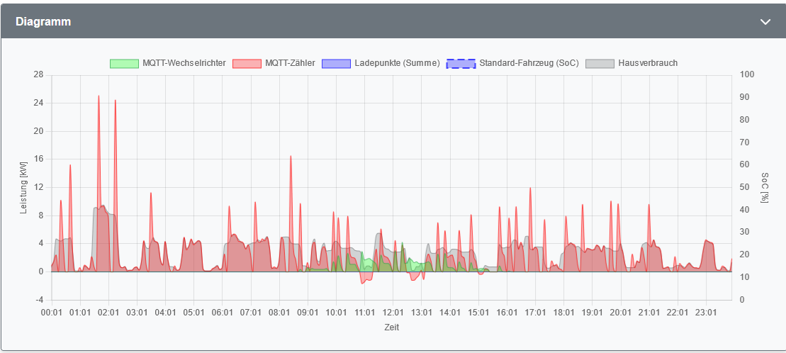

Ich setze Alex'-Lösung auf einem getrennten Pi ein und bin auf ein Problem gestoßen.
Habe mich hierzu durch die mehr als 20 Seiten durchgearbeitet, aber leider keine Antwort für mein Problem gefunden ...
Dazu bitte die beiden Grafiken von OpenWB und FusionSolar im Anhang beachten.
Das Problem ist, dass die Werte für MQTT-Wechselrichter und Hausverbrauch ziemlich gut übereinstimmen, aber die Werte für MQTT-Zähler in der OpenWB-Grafik sind nicht nachvollziehbar.
Hat Jemand dafür eine Erklärung?
Werden die gelieferten MQTT-Werte als alphanumerische Werte in einer Datei gespeichert (in OpenWB bzw. im Image von Alex) um die Ausschläge irgendwie nachvollziehen zu können?
Martin
Martin

Re: Alternative Anbindung von Huawei WR
Vorweg - das 24h-Diagramm der openWB-Auswertung basiert auf kWh-Differenzen des Zählers / 5min-Intervall (=> gemittelte Leistungswerte). Das 2h-openWB-Diagramm beinhaltet dagegen echte Leistungswerte (im Normalfall mit 10s Auflösung). Daher zuerst das 2h-Echt-Leistungs-Diagramm prüfen.
In der Auswertung sieht es so aus, als ob der Zählerstand verzögert geliefert wird. Ggf. reicht auch dessen Auflöung nicht, weshalb openWB normalerweise "Simcount" als hochauflösenden Software-Zähler nutzt. Dort würde ich bei der Suche ansetzen.
ps
Bei openWB wird in 99% der Fälle der HV aus den anderen Messwerten ERRECHNET. HV ist also keine Messgröße.
pps
Direktvergleiche mit Fusionsolar sollte man mit Vorsicht geniesen, da die cloudbasierten Sachen häufig geringere Auflösungen haben.
ps
pps
