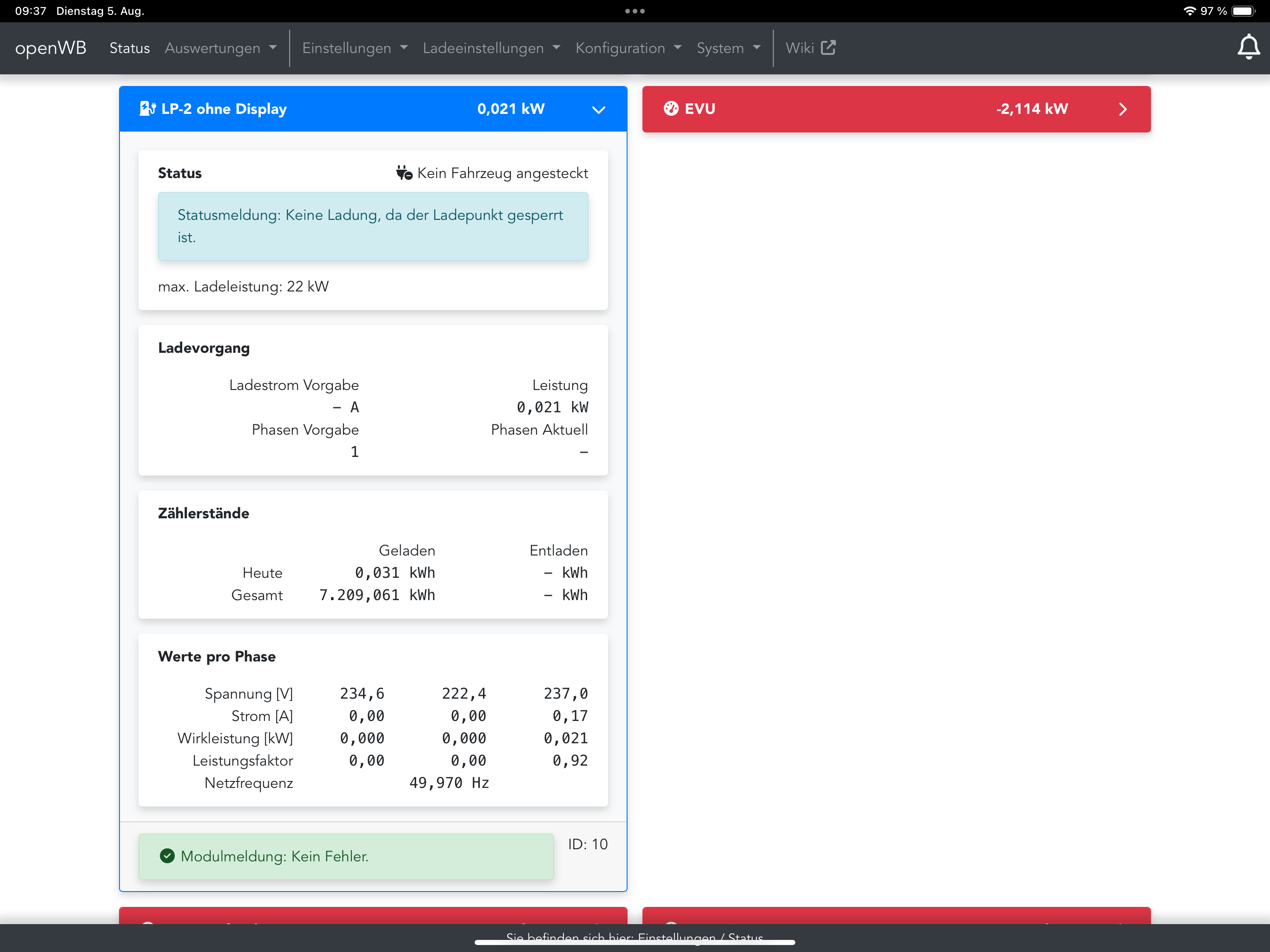

HansR hat geschrieben: Mo Aug 04, 2025 12:21 pm IMG_1008.pngHallo,
ich habe seit heute (zumindest ist es mir heute erstmalig aufgefallen) das “Problem”, dass laut openWB ein Auto geladen wird obwohl kein Auto angesteckt ist, Lademodus ist Stop und der Ladepunkt ist gesperrt.
Siehe Screenshot.
Reboot von beiden Boxen ist bereits erfolgt, keine Besserung.
Welches Log braucht es zur weiteren Analyse, MainLog oder Log des internen Ladepunktes?
Installierte Version: 2025-07-15 11:42:24 +0200 [563e25db4]
Hans
Du meinst die 24W bei 0A Sollvorgabe? Das ist sicher keine "echte" Ladung.
Bitte mal in der WB den Zähler prüfen, ob da auch 24W angezeigt werden. Ansonsten an den Support wenden.
Hallo aioli,
ja genau, das habe ich gemeint. Beim Zähler sieht es auch so aus, siehe Screenshot.
(292.21 KiB) Noch nie heruntergeladen
Dann werde ich mal ein offizielles Ticket aufmachen.
Hans

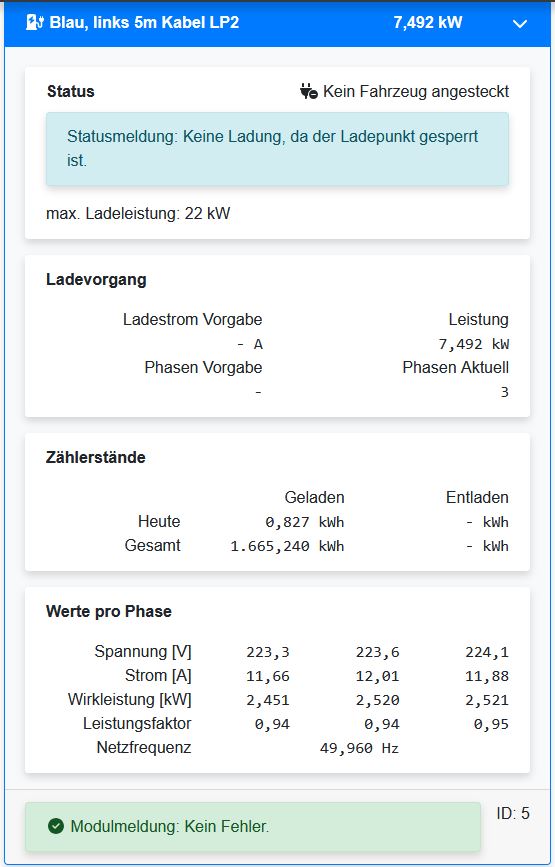

Für mich macht es den Eindruck als dürfte man sich bei der Einrichtung keinen Fehler erlauben. Sobald ein Baustein an der falschen Stelle erstellt wurde und die IDs damit nicht in der vorgesehenen Reihenfolge stehen, ist es dahin.
Die Duo wird doch nach wie vor verkauft. Warum gibt’s denn eigentlich die Grundinstallierung der Duo nicht als Download? Dann würde ich die mit original Image geladene SD mal die „out of the box“ versuchen.
Dann mal weiter mit der Kuriositätenkiste: Schalte ich meinen LP2 ab (RCD aus) geht’s auf einmal mit dem Laden. Das Standartladepunktprofil gibt nur den Ladepunkt, trotz zugeordnetem Tag, nicht frei sondern den LP2. Also erstellt ich ein drittes LP-Profil und alles geht, auch die vermisste Ladestromeinstellung.
Schaltet man den RCD wieder ein – alles beim Alten: Keine Ladestromeinstellung an LP1, angezeigt schon, aber nicht ausgeführt. Läd man an LP2, dann gibt’s die x kW / 0 A -> keine Ladestromanzeige.
Zu guter Letzt:
1. In Konfiguration – Ladepunkte ist mir jetzt „verfügbare Ladepunkte“ „-- Bitte auswählen –" aufgefallen. Bei mir wäre das „interne openWB“ -> Speichern. Seite neu laden und Déjà-vu -> „-- Bitte auswählen –".
2. Obwohl nach Ladeende sperren überall in den LP-Profilen eingestellt ist, blieb LP2 bei einem der Fahrzeugprofile offen bis zum nächsten Laden mit Tag.
3. Ich dachte, wenn ein Ladepunkt gesperrt ist, kann nicht geladen werden (siehe Bild). Ob im Standartladeprofil Sofortladen, oder Stopp als aktiver Lademodus eingestellt ist macht keinen Unterschied.
Sofort beginnende Landung trotz Sperrung und Lademodus "Stopp" bei LP2

Hast Du das Fahrzeug an mehreren Ladepunkten gleichzeitig zugeordnet?
ZOE-Fahrer
Beiträge: 29
Registriert: So Mär 20, 2022 5:41 pm
Re: Rückmeldungen 2.1.7 Release & Release Patch 1/2/3/4/5
Beitrag von ZOE-Fahrer »
Geht das Fahrzeug selbst auch?
Der Rfid-Tag schaltet jeden Ladepunkt frei, ist aber nur einem Fahrzeug zugeordnet. Wo ich dann den manuellen SoC eingab hab ich nicht in Erinnerung - muss ich nochmal bewusst wiederholen.
