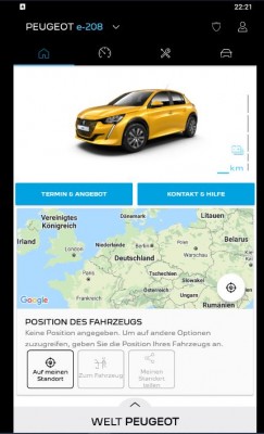

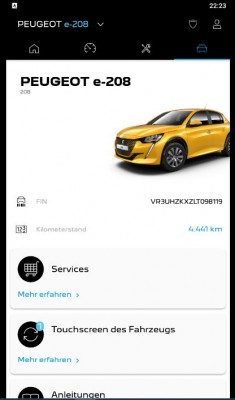

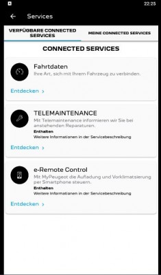

Danke für den Hinweis! Ich lasse die MyPeugeot App im Blue Stacks Emaulator laufen. Da sehe ich nichts von Batteriestand. Und auch nichts, wo man Reote Services buchen könnte. Ich hänge mal ein paar Screenshots an. Vielleicht kannst du ja damit etwas anfangen. Vielen Dank schon mal für die Zeit dafür!
Bislang sagt das Phython Script immer noch, dass es mein Auto nicht kennt (siehe in den Posts zuvor).

ja das schaut schon mal gut aus, ganz unten hast Du die eRemote Control, ich glaube das war es was ich gemeint habe. Die sind bei Dir noch in den verfügbaren Services, klick da mal drauf um die zu aktivieren.
Und wo ich das gerade schreibe fällt mir noch etwas ein. Nach dem aktivieren hat das noch etwas Zeit, Vodoo-Zauber und wahlweise einen einhändigen Handstand gebraucht bis die wirklich funktionieren. Bei uns, vor knapp einem Jahr, hat das gefühlt ein paar Tage und etliche Fahrten gedauert bis das losgelaufen ist.

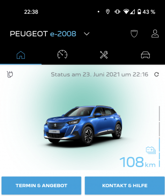

In etwa so sollte das aussehen sobald das aktiviert ist.

Okay, da gab es unter Service "e-Remote Control". Das konnte man in den Warenkorb legen (kostenlos), dann aktiven. Nun sehe ich einen etwas anderen Startbildschirm der App (siehe Anhang). Da steht dann was von KRAFTSTOFF - und das bei einem eAuto! Nichts SoC der Batterie. Da stimmt doch etwas nicht. Die FiN habe ich ich aus meiner Zulassung abgeschrieben beim Einrichten des Autos in der MyPeugeot App. Da steht dann auch e-208, was stimmt.
Aber wozu brauche ich den Remote Service aktiviert, wenn ich die App gar nicht verwenden will sondern openWB. Die App sollte doch nur dazu dienen, mir ein Konto zu eröffnen, damit ich die Zugangsdaten dann mit dem Phython Script zur Erzeugung der beiden IDs verwenden kann. Die IDs brauche ich dann für das openWB Modul. Deswegen habe ich die MyPeugeot App auch im Emulator laufen, weil ich auf dem Smartphone Android 6 habe, die App aber 7 will.
