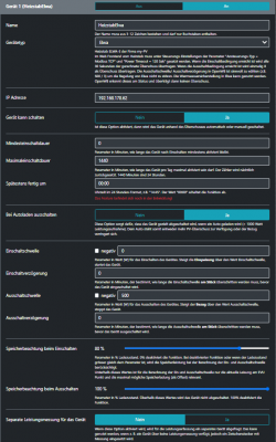

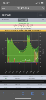

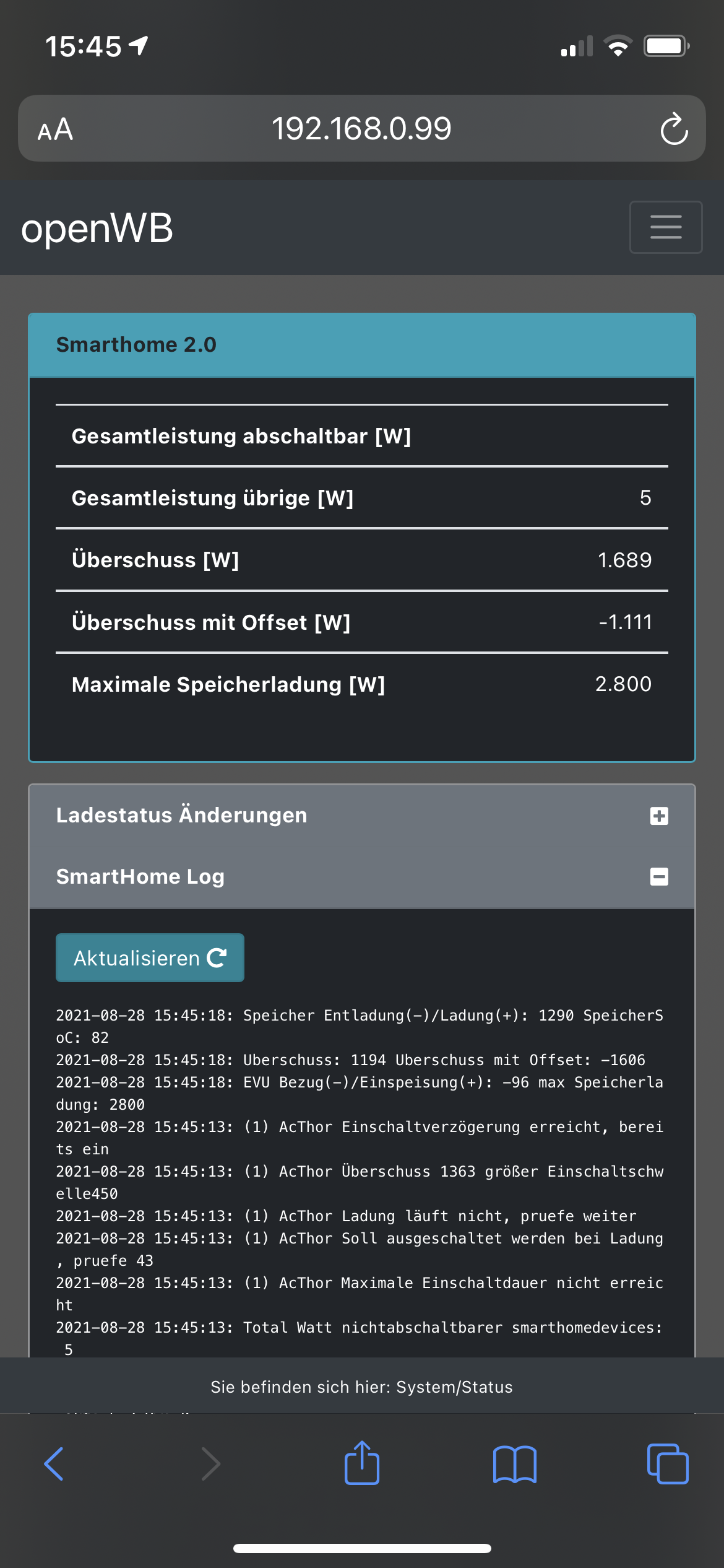

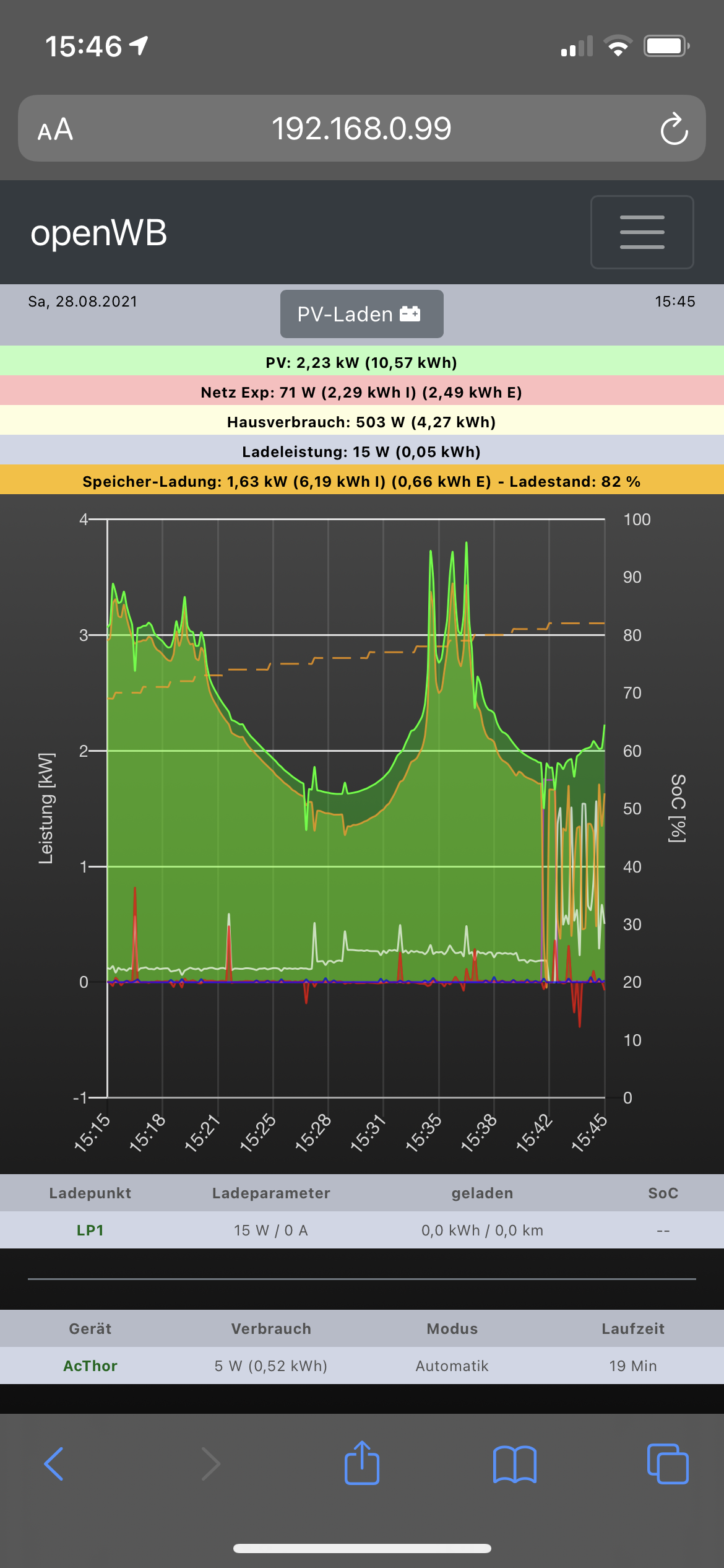

Habe ein Problem mit AcThor 9s Einbindung
Konfiguration openWB
Plenticore 7.0
BYD Hvs 7.7
Intillegente batteriesteuerung =aus
AcThor 9s
9000 W
3x 3kW Heizstab
Modus M1
Max Speicherladung 3100 W
Speicher und AcThor Regeln „im die Wette“, vermutlich habe ich irgend etwas nicht richtig eingestellt.
Um Hinweise wäre ich dankbar.

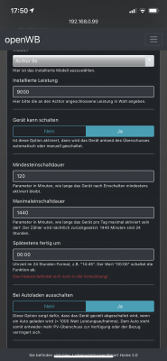

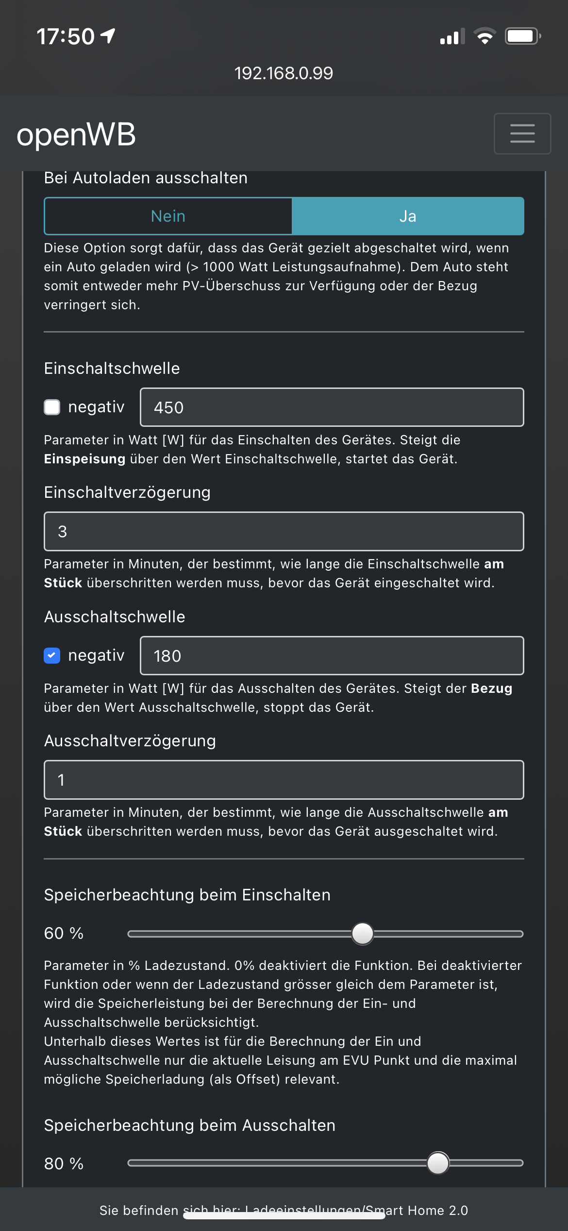

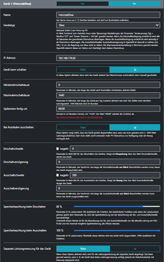

...ohne Oliver vorzugreifen, sollte die Speicher- Auschaltschwelle immer kleiner als die Einschaltschwelle sein.
- Beiträge: 2450
- Been thanked: 33 times
Re: Einbindung PV-Thermie
Ausschaltschwelle auf 500 (positiv setzten). Sofern ein bezug stattfinden würde, wird 0 als Überschuss übertragen und acthor macht nichts.
Speicherbeobachten beim Abschalten auf 100 setzten . (Schaltet diese Funktion ab)
Speicherbeobachten beim Einschalten auf 80 setzten.
Was passiert dann:
Bis einen Speichersoc von 80 wird Acthor nur der Überschuss mit Offset zum verbraten übertragen und immer 3100 Watt für die Speicherladung reserviert .
Über 80 Soc wird der gesamte Überschuss Acthor geschickt.
Unter Umständen macht hier auch 95 Sinn. Es kommt auf deine Pv Leistung an...
Was passiert dann:

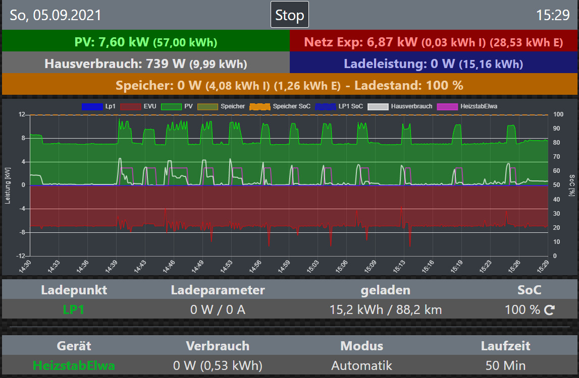

ich habe heute die ELWA-E in der openwb konfiguriert bzw. als smarthome eingerichtet (und im Sunny Home Manager/ Portal) deaktiviert, die Einrichtung ist wie folgt: Die ELWA-E wird auch richtig angesteuert und schaltet korrekt ein bzw. aus.
Aber jedes Mal, wenn die ELWA sich einschaltet, dann sieht der Hausverbrauch komisch aus, außerdem steigt mit dem Hausverbrauch auch die PV-Leistung an:
Was kann ich hier falsch eingestellt haben?
