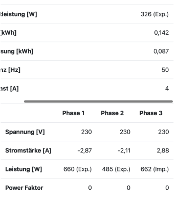

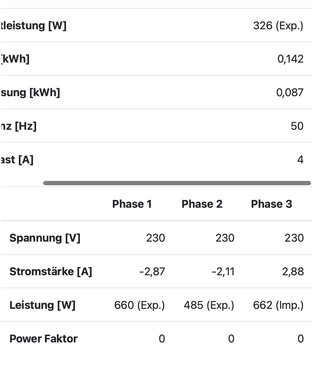

Nach mehrfachen Lesen des Forums hier (vielen Dank für die zahlreichen Beiträge) habe ich es tatsächlich ebenfalls geschafft, eine funktionierende Kommunikation mit dem Huawei WR aufzubauen.
Allerdings verwirren mich die angezeigten Werte (s. Screenshot).
Ich verstehe nicht, warum die zwei ersten Phasen negativ sind?
Die PV-Anlage ist derzeitig "DC aus", liefert also keinen Strom.
Mit diesen Werten scheint auch der Gesamt-Hausverbrauch überhaupt nicht zu passen.
Habe ich einen Denkfehler irgendwo, oder noch etwas falsch eingestellt?
Re: Einbindung Huawei Wechselrichter
Achja, noch zur Ergänzung:
Das Display des Smartmeters DTSU666-H zeigt keine negativen Werte bei Ia, Ib und Ic... allerdings weiß ich nicht, ob der das überhaupt darstellt.

Habe mal Spaßes halber ein Fahrzeug eingesteckt.
Alle drei Phasen sind jeweils um den Betrag der eingestellten Stromstärke (in meinem Fall testweise 8A) nach oben gegangen. Zwei davon weiterhin mit negativen Vorzeichen...
Da ist doch irgendwo etwas "falsch rum", oder?

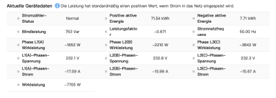

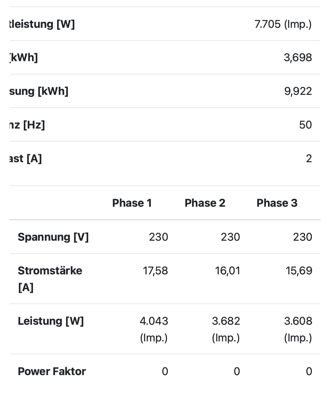

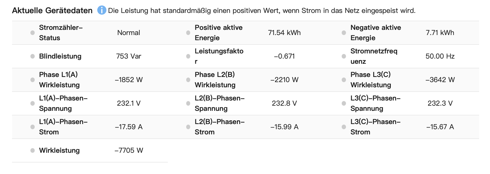

Mein Solarteur hat mich gestern Abend noch angerufen, er vermutet, dass ein Teil der Strommessabnehmer falsch rum montiert wurden - war dann auch mein Gedanke.
Da ich bei sowas ein bisschen ungeduldig bin, das testen wollte, aber die Abnehmer ziemlich verbaut sind, habe ich mal testweise einfach die Adern der Messleitungen von L1 und L2 direkt am DTSU "gedreht" und siehe da: die Ströme stimmen alle:
Soweit so gut, allerdings stimmt die angezeigte Gesamtleistung überhaupt nicht. Es wird 7,7 kW angezeigt, obwohl gerade ca. 11,5 kW verbraucht werden (E-Auto hängt dran, separater Zähler bestätigt den höheren Verbrauch), wird auch durch die Summe der Leistungen der Phasen unten bestätigt.
Wo kommt der Wert nun her? Schauen wir ins Huawei-Portal zur gleichen Zeit:
Hier fällt dann auf, dass die Leistung der L3 korrekt das Produkt aus Spannung und Strom ist, bei L1 und L2 allerdings nicht. Woran liegt das? Und ruft openWB die Leistungen der einzelnen Phasen gar nicht ab, sondern berechnet selber? Die Gesamtleistung wird aber abgerufen?
Ich bin echt verwirrt...
edit:
weitere Erkenntnisse:
- Auf dem Display des DTSU werden die Leistungen für L1 und L2 auch falsch angezeigt
- Auch wenn ich die Adern wieder umdrehe stimmt das Produkt nicht
Nein, OpenWB ruft seit der Umstellung des Huawei Moduls Phasenweise nur die Spannung und Stromstärke ab und berechnet mithilfe des Power Faktors die einzelnen Phasenleistungen selbst.Und ruft openWB die Leistungen der einzelnen Phasen gar nicht ab, sondern berechnet selber?
Anders jedoch die Gesamtleistung des Powermeters, diese wird als externes MbusRegister direkt abgefragt.Die Gesamtleistung wird aber abgerufen?
Die einzelne Phasenleistung ist für die Einsatzzwecke der OpenWB ja gar nicht wichtig (nur Anhaltspunkt), das sind ja nur die Stromstärken der verschiedenen Phasen sowie deren Gesamtleistung (und bei Bedarf noch die Frequenz).
Daher sehe ich das Problem nicht auf Seiten OpenWB
Ich würde pauschal nach aktuellem Fehlerbild auch darauf tippen, dass die einzelnen Messwandler des Huawei DTSUs nicht richtig an den zu messenden (stromführenden!) Leitungen verbunden sind, es gibt da ja nach der Stochastik 9 Möglichkeiten diese anzuschließen und anscheinend ist die richtige Möglichkeit mit plausiblen Werten bei dir noch nicht gefunden worden.
Alternativ ist ein Defekt des DTSU oder eine gestörte Modbus-com. natürlich nie auszuschließen aber in diesem Fall m.E. eher unwahrscheinlich.
Eigentlich ist das aber ein Fehlerbild, welches schon bei der Inbetriebnahme vom Installateur erkannt werden müsste und daher solltest du diesen auch dazu auffordern, diese "mangelhafte Installation" zu überarbeiten und korrekt Inbetriebzunehmern.
Da die Leistungs-Werte ja sogar auf dem Display des Smartmeters aus meiner Sicht nicht plausibel sind sehe ich auch in erster Linie dort das Problem. Der Solarteur und/oder deren Elektriker werden sich auch auf jeden Fall darum kümmern, ich bin nur gern im Vorfeld gut "vorbereitet" und gehe selbst auf Ursachenforschung.
Das mit dem falschen Anschließen an sich könnte ich nachvollziehen, da aber die Strom-/Spannungswerte plausibel sind, bin ich gespannt, was dabei herauskommt. Für mich schaut es so aus, als ob der Smartmeter einfach nicht P = U x I rechnen kann
Wurde heute vom Elektriker in Ordnung gebracht, irgendwas war da noch vertauscht (glaube Phasen).
Jetzt scheint das hier astrein zu laufen mit dem Huawei WR!
