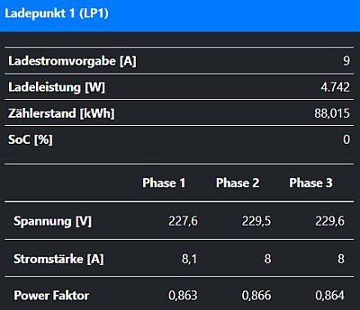

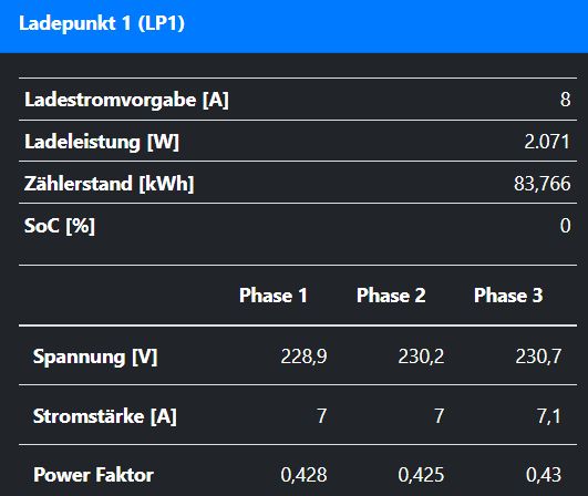

ich habe Standard +
ZOE ZE 50
Phasenumschaltung gesperrt
Ich habe folgendes alles 3P:
12A -> 6,77 KW
11A -> 6,18 KW
10A -> 5,37 KW
9 A -> 4,72 KW
8A -> 2,1 KW
Bis 9A ist ok.
Aber was passiert bei 8A 3P?
Wie kommt 2 KW aus?

Was sagt denn die Anzeige unter "Status" bei dem Ladepunkt in dem Fall?
Grundsätzlich gibt die openWB ja "nur" den verfügbaren Ladestrom vor. Wie viel davon das Fahrzeug dann zieht ist Sache des Fahrzeugs.
Die von dir aufgeziegten Werte passen da eigentlich alle nicht wirklich.
Beispiel:
10A:
Sollte sein 230V * 10A * 3 = 6900 W
Bei dir sind es 5370 W
Aber bekanntermaßen ist die Zoe ja ne Ladezicke und hat wohl mit Stromstärken unterhalb von 9-10 A ohnehin so ihre Probleme...
Warum es aber bei allen Stromstärken so extrem daneben liegt erschließt sich mir auch nicht. Dafür wären oben genannte Werte aus dem Status mal interessant.

Über 9 A sollte es besser werden. Die openWB zeigt nur Wirkleistung an. Die Zoe genehmigt sich ihren Teil Blindleistung aber noch dazu.
Der ist (zumindest privat) aber auch nicht zu bezahlen.

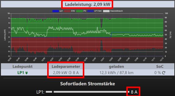

ja, mit 9A (und darüber) ist ok
aber 8A wie kommt es raus :D
3 Phasen * 7 A

Naja, offensichtlich ist da eben tatsächlich die Blindleistung dermaßen hoch, dass nur rund 43% als Wirkleistung genutzt werden... (zu sehen am Power Faktor).

Re: Warum geht Phasenumschaltung bei einem Zoe nicht?
Beitrag von miltzs »
ja bei 9 und darüber sieht etwas besser aus.
