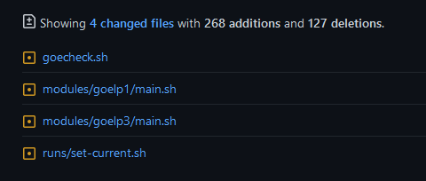

Wenn ich das richtig verstanden habe, wären es in diesem Fall 4 Dateien:
LutzB hat geschrieben: Fr Nov 19, 2021 11:08 am Eine etwas saubere Lösung:
Auf GitHub einen eigene Fork erstellen und die openWB auf diesen "verbiegen". Dann kann man dort alle Änderungen selbst pflegen und das Update kommt vom eigenen Fork.
Das klingt sehr elegant, ist mir aber glaub ne Nummer zu groß. Ich dachte eher so in Richtung... Updatedatei vorher lokal auf dem Rechner speichern --> modifizieren --> modifiziertes Update in die openWB laden. Ginge das auch?

Stevie_AN hat geschrieben: Fr Nov 19, 2021 11:33 am Wenn ich das richtig verstanden habe, wären es in diesem Fall 4 Dateien:
Es müsste doch um die Dateien
runs/u1p3pcheck.sh und runs/u1p3pgoe.py gehen?
Stevie_AN hat geschrieben: Fr Nov 19, 2021 11:33 am Das klingt sehr elegant, ist mir aber glaub ne Nummer zu groß. Ich dachte eher so in Richtung... Updatedatei vorher lokal auf dem Rechner speichern --> modifizieren --> modifiziertes Update in die openWB laden. Ginge das auch?
Ich habe das mit dem Fork bei mir so laufen. Definitiv die sauberste Lösung. Aber man muss sich dann etwas mit Git beschäftigen, da auch plötzlich Konflikte hochkommen können wenn was in der offiziellen Nightly geändert wird.
Ohne Fork ist das einfachste, nach jedem Update die 2 Dateien immer wieder rein zu kopieren. Das Uodate vor dem Laden zu modifizieren ist im Endeffekt der eigene Fork, da man ja aus Github updated und nicht aus einer Updatedatei.
