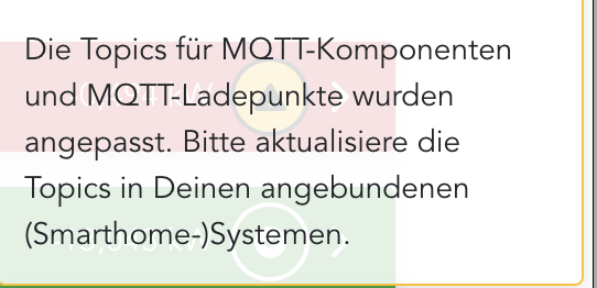

muß der Controller an sich auch umgestellt werden - hier habe ich keine Möglichkeit gefunden. Hier wird noch die alte OWB Version angezeigt Firmware: 2.1.7-Patch.3 obwohl die neue 2.1.9-Beta.3 installiert ist - auch die neueste openwb2mqtt Version wurde installiert.
Tante Edit: Nach dem zweiten Versuch Umstellung auf die Beta kamen eine Unzahl(412) Meldungen k.a. was ich da machen muß

evchab hat geschrieben: Do Jan 01, 2026 4:38 pm Tante Edit: Nach dem zweiten Versuch Umstellung auf die Beta kamen eine Unzahl(412) Meldungen k.a. was ich da machen muß
Keine Ahnung - die Meldungen kommen offensichtlich auf der openWB und nicht in der Integration wenn ich den Screenshot richtig interpretiere.

ja die Meldungen erscheinen in der openWB
nach dem ich jetzt 2 Tage vergebens versucht habe das zum Laufen zu kriegen - habe ich erst mal wieder zurück auf 2.1.7.x gestellt
vlt. mache ich ja Denkfehler habe das scheinbar noch nicht richtig kapiert
gemacht habe ich
openwb Update auf Beta 1.9.3 - dann kommen die ganz "Fehler" mit den MQTT Topic
HA Integration Update auf 1.0.1
löschen Ladepunkt, Zähler (habs erst mal nur mit den beiden getestet) - neu anlegen mit API gleiche ID - sieht alles ok in HA aus.
Ab diesem Zeitpunkt konnte ich kein aktualisieren der Werte z.B. Zählerdaten in der openWB mehr feststellen in HA waren die aktuellen Werte vorhanden
Habe das auch mit MQTT Verbindung probiert - auch mit den neuen Mqtt topics aus der OWB die konnte ich dann im MQTT Explorer unter openWB sehen wurden aber dort irgendwie ignoriert.
