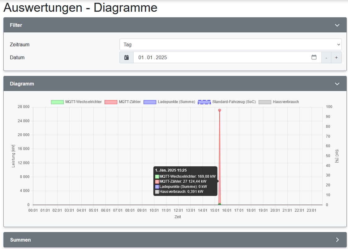

Danke für die Antwort.
Dieser entnehme ich, dass Du eher dem OpenWB-Diagrammen "glaubst" als der FusionSolar-Auswertung.
Ich kann mir aber die 24kW Peaks im OpenWB-Diagramm trotzdem nicht erklären.
Habe nichts, dass so viel Leistung zieht.
Noch extremer war es am 1.1, am Tag der Inbetriebnahme von OpenWB 2.0:
Da zeigt mir das OpenWB-Diagramm eine Leistungsspitze von 169 bzw. 124kW (siehe Anhang)!
Da wären vermutlich alle Sicherungen durchgebrannt.
Deshalb habe ich auch gefragt, ob die MQTT-Werte irgendwo als alphanumerische Werte gespeichert werden um zu ergründen, ob diese Werte tatsächlich geliefert wurden oder die Grafik irgendwo einen Interpretationsfehler gemacht hat.

Das ist schlicht die Differenz von 0 zum nächsten Wert und kann bei Erstkonfiguration vorkommen.
Bedenke das openWB mit absoluten Zählerstanden und 5 min Deltas arbeitet.

Vielen Danke für die rasche Antwort.
Abschließend: Die in der Grafik benutzten MQTT-Werte werden und können nicht mit Timestamp als alphanumerische Werte in einer Datei gespeichert werden?

Doch, du kannst diese Abfragen und erhältst ein JSON mit den Werten. Daraus wird auch der Graph gezeichnet.

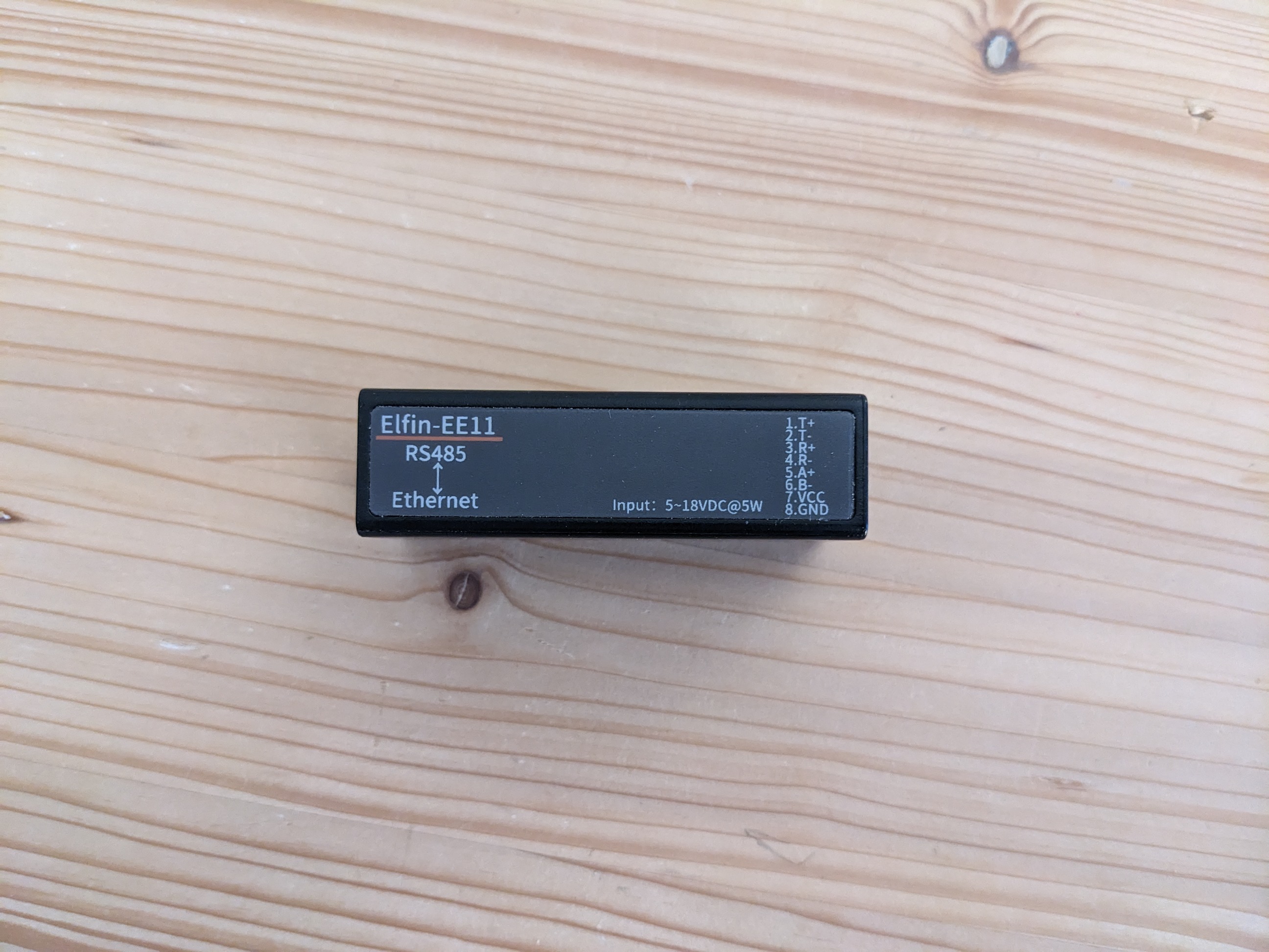

Hallo liebe OpenWB Gemeinde,
ich habe den M1-10KW-Wechselrichter und eine 15kWh-Luna.
Dies sind meine Software-Stände:
Dongle V201
Batterie 632
Wechselrichter 168
MBUS 335
---> also stets die aktuellsten Softwarestände
Das Auslesen der Huawei-Anlage mit OpenWB 2.0 (aktuell 2.16) klappt leidlich. Ich habe alle 15 Minuten Auslesefehler. Und das nervt mich.
Die Regelgeschwindigkeit ist - wie von OpenWB vorgesehen - auf "sehr langsam". "Langsam" oder "Normal" ist viel zu schnell für meine Anlage, obwohl alles mit Gigabit-LAN angeschlossen ist.
So geht es also nicht weiter!
Irgendwo habe ich im Forum gelesen, dass man die Huawei-Anlage mit einem RS485-Ethernet-Konverter anschließen kann.
Ich habe einen Elfin-EE11.
Frage 1: ist der dafür geeignet?
Frage 2: wie soll ich den anschließen? Der Dongle muß ja für mein Verständnis angeschlossen bleiben, damit Huawei die Anlage remote auslesen kann (hier vor allem wegen den Garantieansprüchen).
Ich hoffe mir kann irgendjemand helfen.
vg
Norbert

Normalerweise wird der openWB-Protoss-Konverter genutzt. Dieser wird direkt an einen der RS485-Busse am Huawei-WR angeschlossen.
Es kann allerdings sein, dass dann der Dongle nicht mehr geht. Stattdessen hat man endlich stabile Daten und kann mit 10s-Intervall (normal) arbeiten. Du kannst dich an den Support wenden - die wissen mehr dazu.

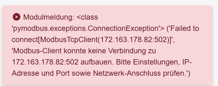

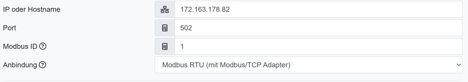

Hallo an die OpenWB-Huawei-Gemeinde,TaNoLeFi hat geschrieben: Mi Feb 26, 2025 2:10 pm Hallo liebe OpenWB Gemeinde,
Dongle V201
Batterie 632
Wechselrichter 168
MBUS 335
- ich habe jetzt den OpenWB-PE11 aus dem Onlineshop gekauft und in Betrieb genommen.
- Einstellungen und Anschlüsse wurden gemäß (https://wiki.openwb.de/doku.php?id=open ... 85auslesen) durchgeführt
- auf der PE11 Administrationsseite werden empfangene Frames ausgewiesen: - OpenWB kann aber den PE11 nicht auslesen/erreichen: - der PE11 ist aber in der OpenWB richtig eingetragen: - der Dongle ist demontiert
Wo liegt der Fehler? Ich bin völlig ratlos.
vg
Norbert

Re: Alternative Anbindung von Huawei WR
Wenn nach Doku vorgegangen ist der Port 8899
