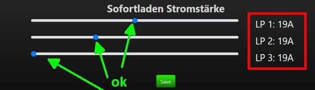

Grüße,
ganz schöner Umbau bei Euch. Mein 30"-Desktop wird immer leerer. Aber ich bin heilfroh, dass I_Soll nicht gekappt wurde.
btw:
Die fehlerhafte 19A-Anzeige im Sofortladen ist noch immer drin (v1.7.321).
VG aiole

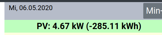

KevinW hat geschrieben: Mi Mai 06, 2020 12:42 pm
Evtl. kann man da beim reboot erstmal alles im mosquitto weghauen?
Schlechte Idee, da sind Werte drin - für die openWB Zählerstandsberechnung - die gebraucht werden. Sonst wird bei 0 angefangen zu zählen
oder bei -28x... ;o)
bye
TW
Re: Rückmeldung 1.7
Verfasst: Mi Mai 06, 2020 1:17 pm
von openWB
Thomas aus W hat geschrieben: Mi Mai 06, 2020 1:13 pm
bye
TW
Das sollte sich etwa 5 Min nach Update allerdings selbst berichtigen.
@aiole
Slider Wert in 322 wohl gefixt

von Thomas aus W
KevinW hat geschrieben: Mi Mai 06, 2020 1:17 pm
bye
TW
Tut's leider nicht (immer), erst mit dem Rücksetzten um Mitternacht.
bye
TW
