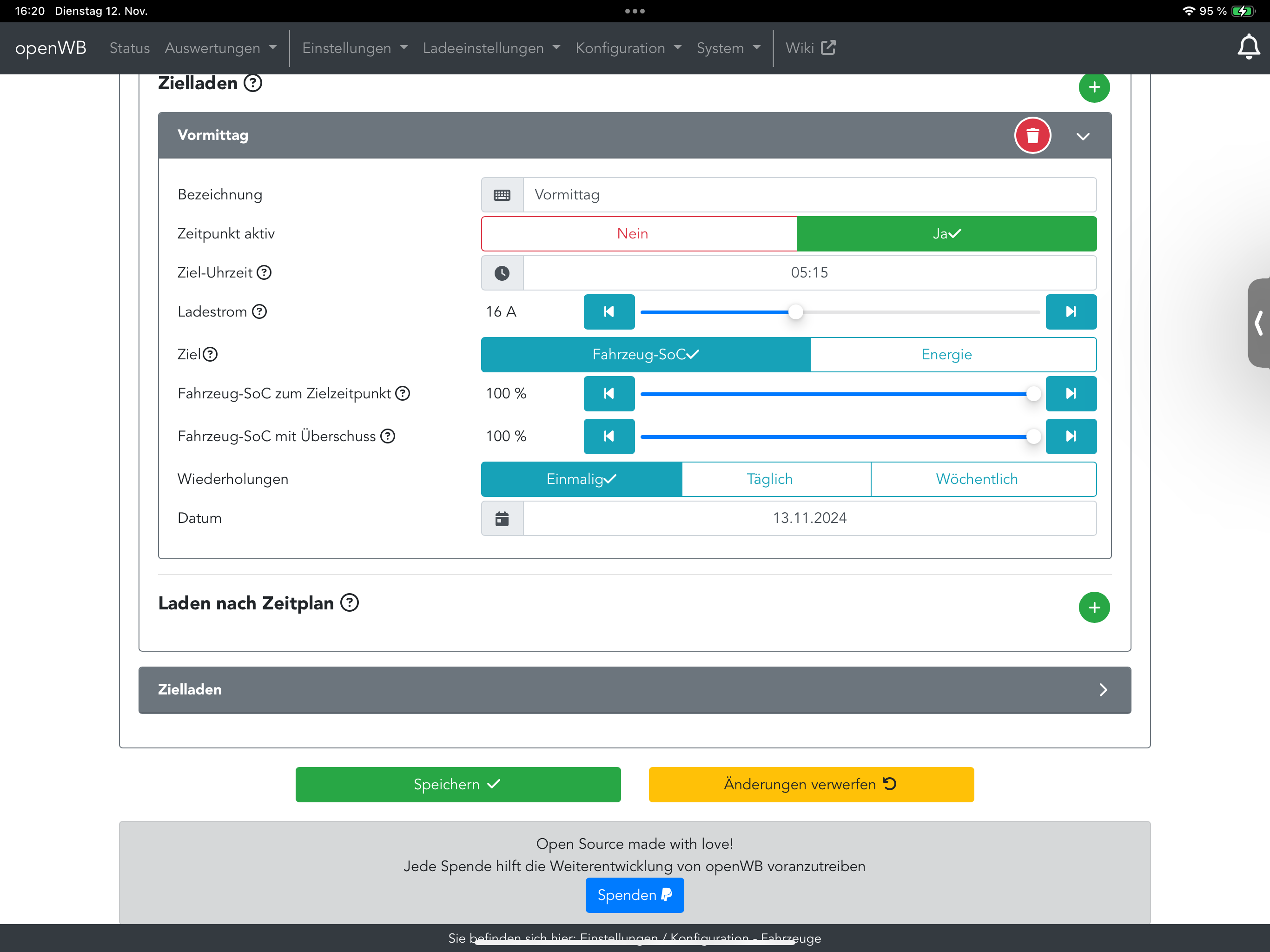

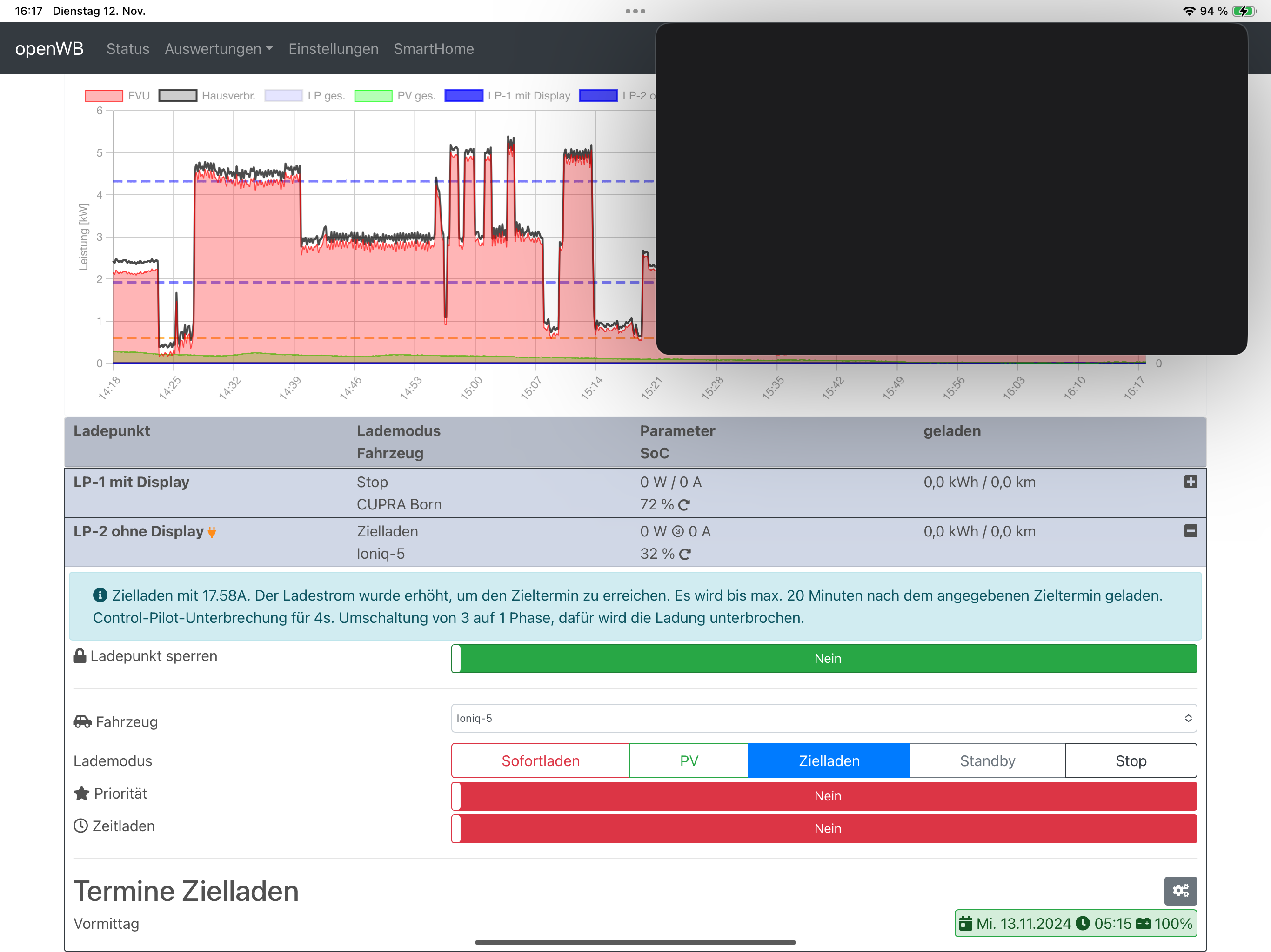

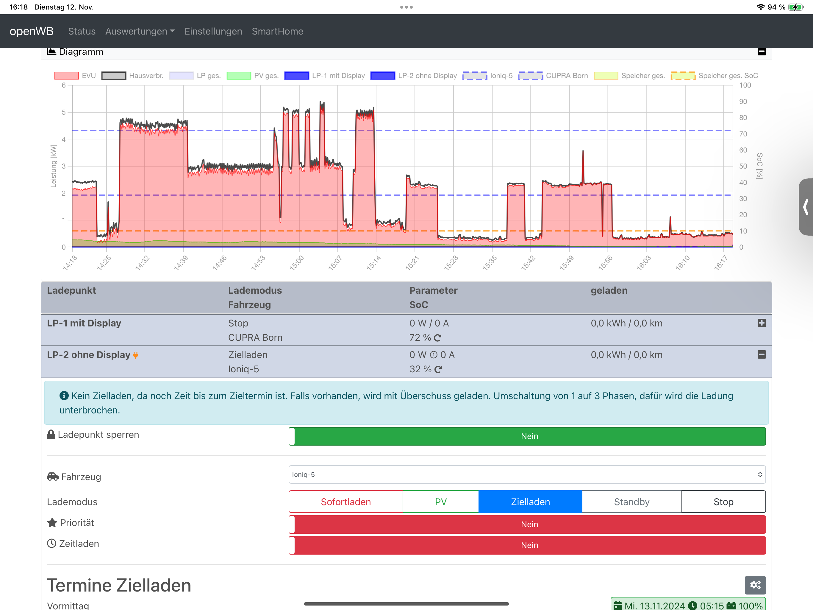

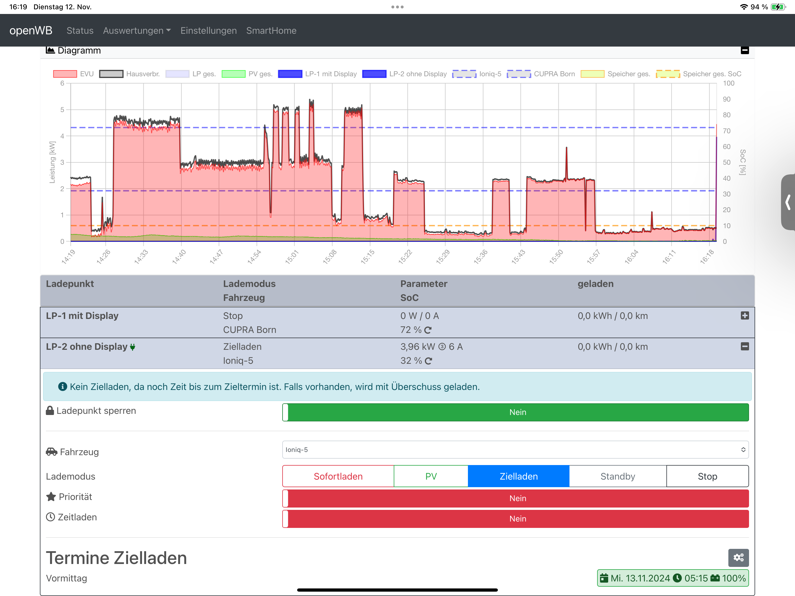

ich habe beim Zielladen komische Effekte. Ich denke mal, die Screenshot erklären es ganz gut.
Bezüglich Umschaltung von 1/3 Phasen, das könnte evtl. an der Ladeeinstellung Zielladen liegen. Das dürfte m. E. so aber nicht sein.
Allgemein: PV-Strom war in diesem Zeitraum nicht existent.
