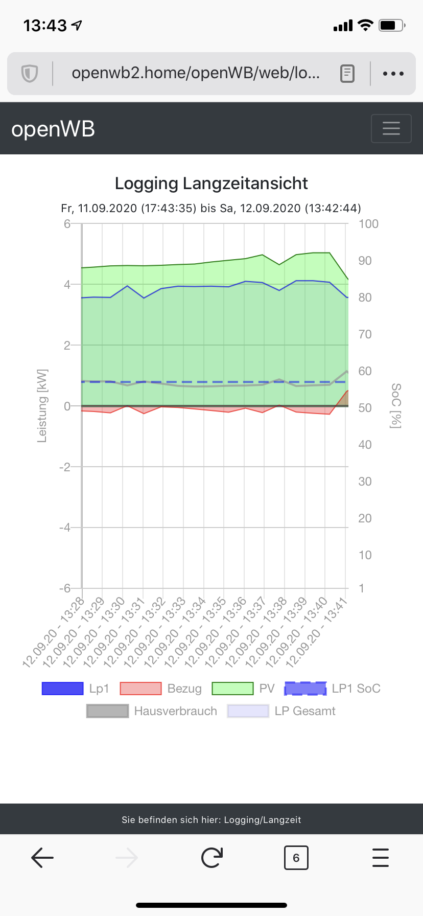

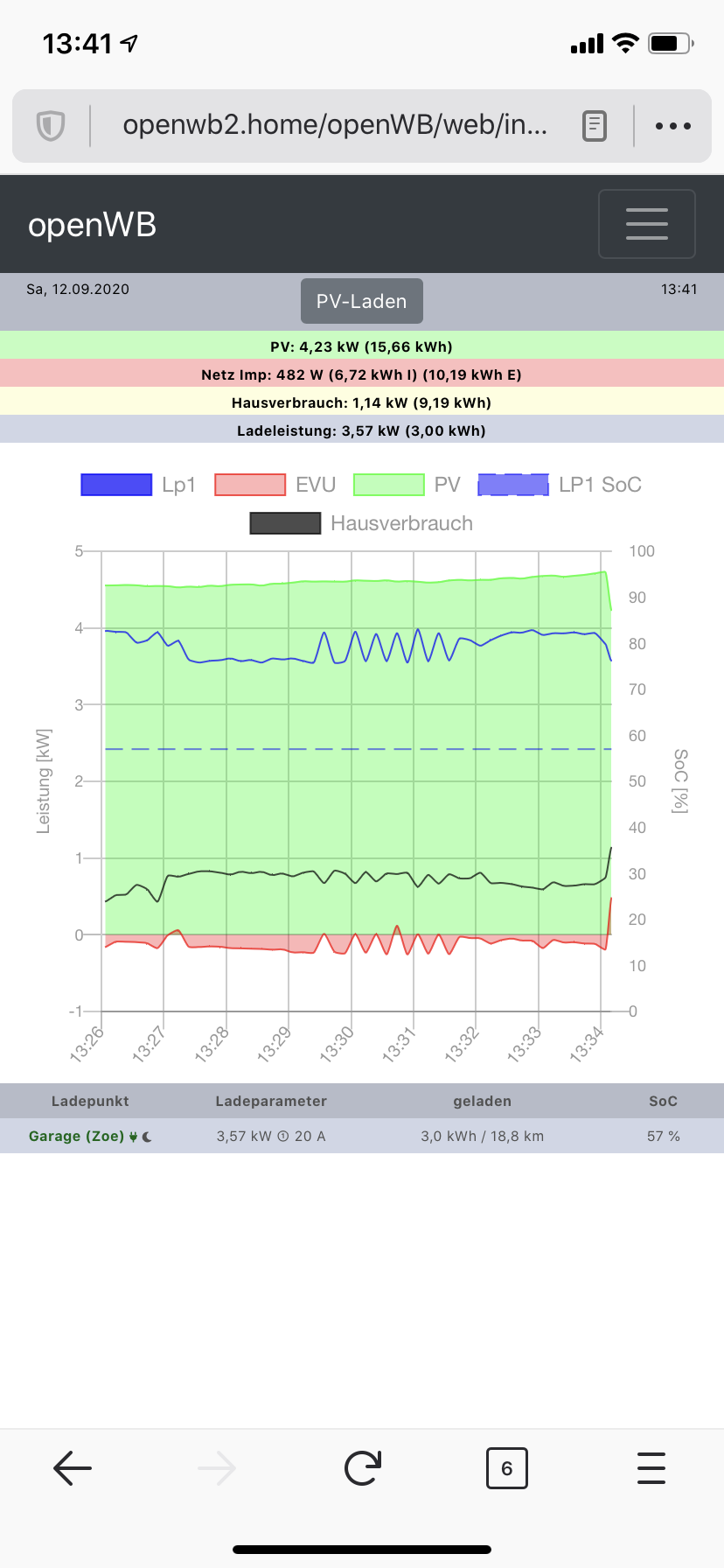

Wenn Du diese nie gesehen hast, könnte es damit zusammenhängen, dass Du Dir meist die Langzeitsicht anschaust.
In der Langzeitsicht sehe ich auch keine Sägezähne, in der anderen Sicht aber sehr wohl.

Bezüglich Sägezahn: die Schaltschwelle wird ja bei einphasigem Laden fix mit 230W angenommen (230V x 1A). Wenn nun Deine Netzspannung darüber liegt erzeugst Du beim Hochschalten der Wallbox um 1A aber eventuell eine Last von 231W oder mehr. Damit entsteht ein minimaler Bezug und openWB schaltet wieder um 1A zurück. Man müsste entweder mit der realen Netzspannung rechnen oder mit einem Puffer. Ich vermute, wenn die Schaltschwelle 240W wäre, also von 240V Netzspannung ausgegangen würde, würde der Sägezahn nicht mehr auftreten. Bei mir liegen immer so 234-237V an. Den Sägezahn habe ich auch schon beobachtet. Wenn die PV-Leistung weiter ansteigt, wird der Sägezahn beendet.

Fast, schlussendlich hängt es davon ab ob das Auto exakt 230 Watt mehr zieht oder nicht.
Das ist von Auto zu Auto unterschiedlich und hängt zudem wohl noch vom Wertebereich ab.

Was den Tages-Graphen in der openWB angeht magst Du Recht haben...im Influx/Grafana kann ich das alles nachvollziehen, weil dort die originalen Daten und Intervalle noch vorhanden sind.
Wenn man für andere, längere Intervalle die Auswertung macht, verschwinden die Sägezähne halt, weil die Wechselintervall so kurz sind.
@me68:
Ja, die PV kam erst im April und hat daher bislang eher gute Tage gesehen. Jetzt wird es schon etwas "langsamer hell"...mein Spannungsverlauf geht von 227-236V und der IONIQ, wie der PHEV "rechnet" eher mit 220V, wenn man den Strom und Leistung ineinander umrechnet.
