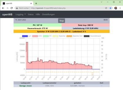

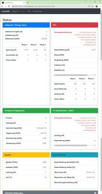

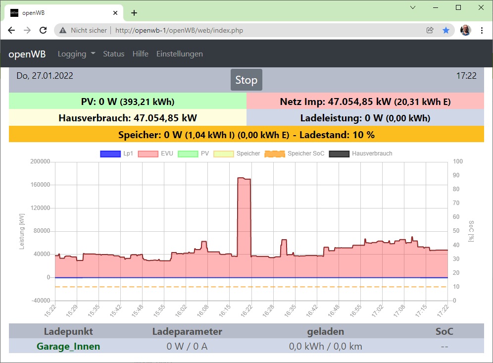

Aber die jetzige Nightly gaukelt mir irre große Werte für EVU vor und bringt Fehlermeldungen auf der Statusseite.
Das hängt sicher mit dem noch nicht passenden SolaX-Modul zusammen.
Good luck.

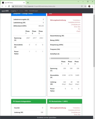

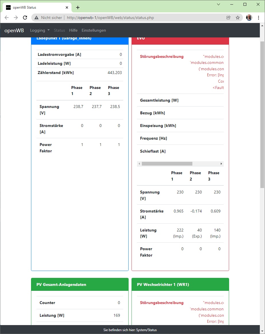

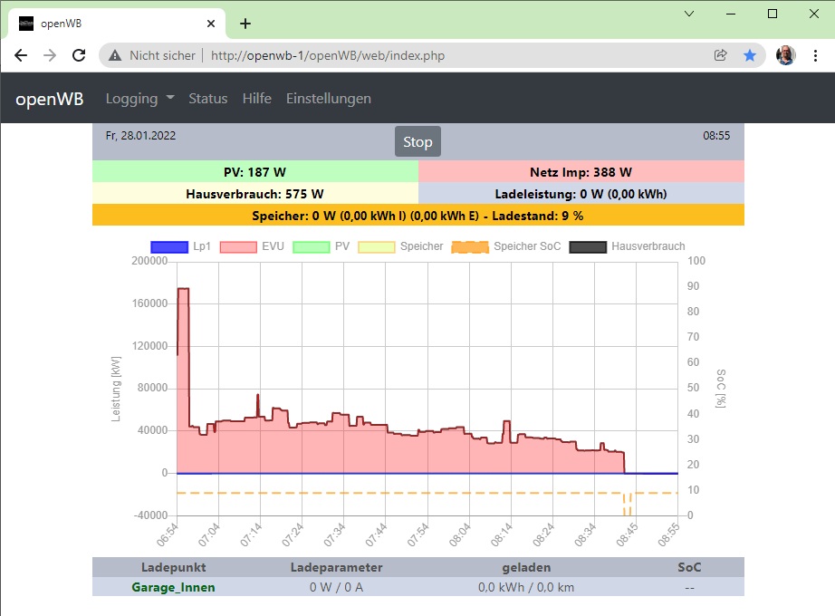

Habe die aktuell verfügbare Nightly:1.9.252 Aktuelle Version: 1.9.252 (2022-01-28 08:18:33 +0100 [3c67d0f2] )
eingespielt.
Fehlermeldungen bleiben.
Aber die absoluten Werte von
PV: 140 W
Netz Imp: 421 W
Hausverbrauch: 561 W
decken sich allem Anschein nach mit den Angaben aus der SolaX-Cloud.
Aber weiterhin kommen Fehlermeldungen auf der Statusseite.
