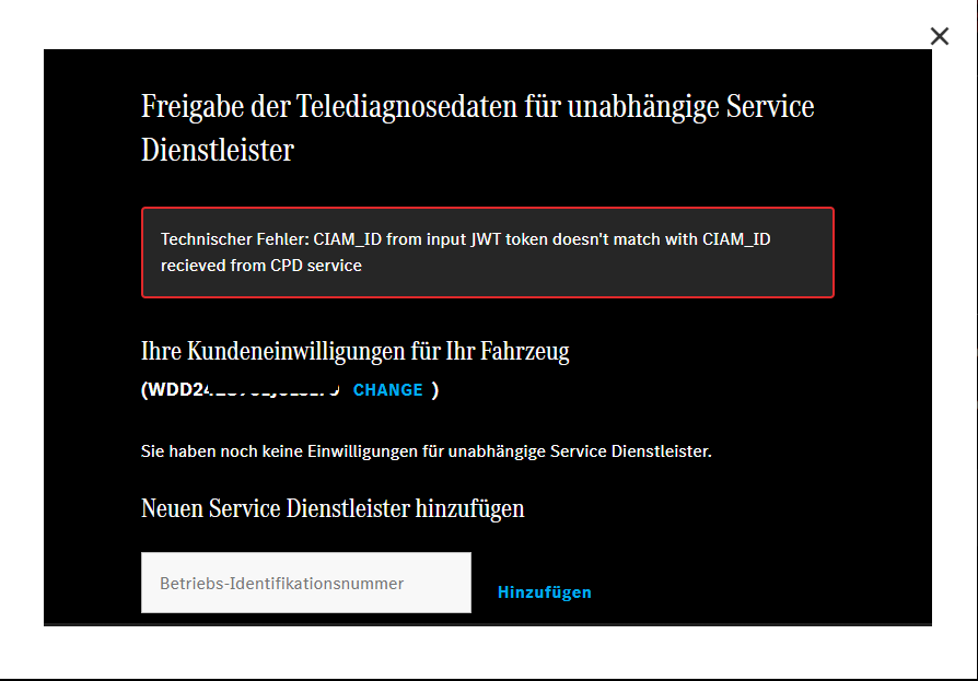

Diese Woche ist die SoC Abfrage ausgefallen. Bin gerade auf die Suche gegangen und erhalte auf der Mercedes Me Webseite diese Meldung:
Ich habe nicht geändert.
Was soll ich machen, ich verstehe die Begriffe nicht. Weder weiß ich was eine CIAM_ID ist, noch kenne ich die Betriebsstättennummer.
Bitte Hilfe.
Bitte Hilfe.

Re: Mercedes SoC
Telediagnose ist nicht notwendig. Das muss was anderes sein.
Bitte mal unter Status in das EVSOC Log schauen.
Mein Fahrzeug lädt gerade und aktualisiert, daher sollte das Backend funktionieren.

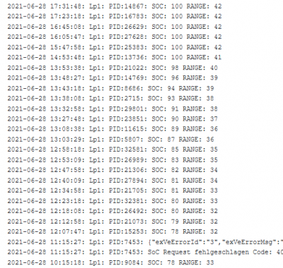

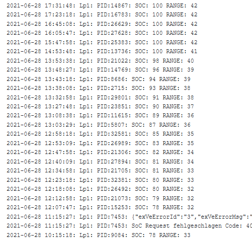

Ich hätte einen Wunsch zur Erweiterung bzw. genaueren Darstelung des Ladelogs:
Bisher musste man ja den Energieverbrauch/km des EV mit einem fixen Wert angeben.
Da die Energieverbräuche aber sehr temperatur- und fahrweisenabhängig sind, ist dies sehr ungenau.
Mit dem SOC Wert wird vom Auto die mögliche elektrische Reichweite (Range) mit ausgegeben, ( dynamisch vom EV ausgewertet, basierend aus den letzten Verbräuchen)
Könnte man diese Werte zu Beginn und Ende der Ladung nicht für die mögliche Reichweite bzw.für die schon elektr. gefahrenen Km, durchschnittliche Energieverbrauch/100km zur Berechnung nutzen?
Danke schon mal für Eure Meinung
