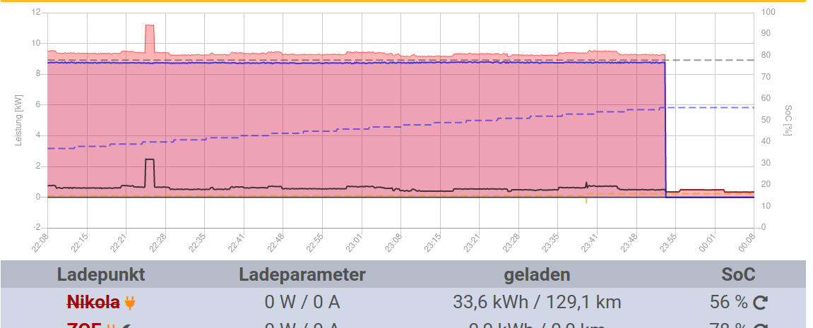

Ich habe in meiner OWB-Duo Sofortladen mit Maximal-SoC 45% am LP1 eingestellt (den Wert habe ich währen die Ladung schon lief von 50% runter gesetzt).
Gegen 22:00 hat der SoC dann die 45% überschritten. Die Ladung lief aber weiter, bis ich sie dann durch Deaktivierung des LP1 stoppte.
Im Ladestatus Änderungen finde ich keinen Hinweis auf LP1:
2021-12-22 00:02:58: LP2, Lademodus Nachtladen. Ladung mit 8 Ampere, 90 % SoC (LV0)
2021-12-22 00:02:48: LP2, Lademodus Nachtladen. Ladung mit 8 Ampere, 90 % SoC (LV0)
2021-12-22 00:02:38: LP2, Lademodus Nachtladen. Ladung mit 8 Ampere, 90 % SoC (LV0)
2021-12-22 00:02:28: LP2, Lademodus Nachtladen. Ladung mit 8 Ampere, 90 % SoC (LV0)
2021-12-22 00:02:18: LP2, Lademodus Nachtladen. Ladung mit 8 Ampere, 90 % SoC (LV0)
2021-12-22 00:02:08: LP2, Lademodus Nachtladen. Ladung mit 8 Ampere, 90 % SoC (LV0)
2021-12-22 00:01:58: LP2, Lademodus Nachtladen. Ladung mit 8 Ampere, 90 % SoC (LV0)
2021-12-22 00:01:48: LP2, Lademodus Nachtladen. Ladung mit 8 Ampere, 90 % SoC (LV0)
2021-12-22 00:01:38: LP2, Lademodus Nachtladen. Ladung mit 8 Ampere, 90 % SoC (LV0)
2021-12-22 00:01:28: LP2, Lademodus Nachtladen. Ladung mit 8 Ampere, 90 % SoC (LV0)
2021-12-22 00:01:18: LP2, Lademodus Nachtladen. Ladung mit 8 Ampere, 90 % SoC (LV0)
2021-12-22 00:01:08: LP2, Lademodus Nachtladen. Ladung mit 8 Ampere, 90 % SoC (LV0)
Für LP1 ist Nachtladen nicht aktiviert.
Der SoC wird von TeslaMate über MQTT übermittelt. Sowohl im Graphen als auch in der LP-Statuszeile ist der SoC aktuell.
Den Fehler hatte ich auch schon in der 1.9.245.
