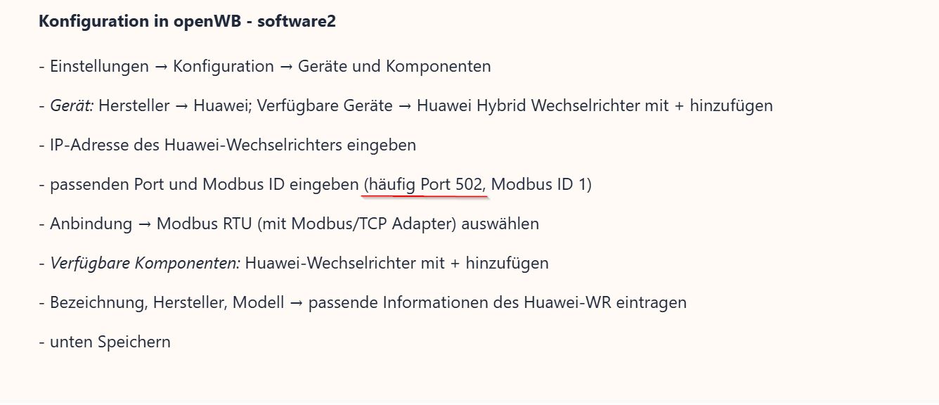

Hallo OpenWB,
- vielen Dank für die Antwort in Rekordzeit!
- ich bin relativ genau, was das Lesen von Anleitungen betrifft. Hier ist der Auszug aus dem obigen Wiki-OpenWB-Link:
- also mit Port 502 geht es überhaupt nicht. Mit 8899 ging es sofort!
- so eine fehlerhafte Doku verursacht leider stundenlange Fehlersuche und entsprechenden Frust auf der User-Seite. Aber so ist das OpenWB-Projekt auch zu sehen: von Nerds - für Nerds. Dafür genieße ich die Flexibilität und Leistungsbreite der OpenWB. Gibt es am Markt ein ähnliches Produkt, dass alle möglichen PV-Systeme und PKW-Systeme auslesen kann? Irgendwie kann ich mir es nicht vorstellen.

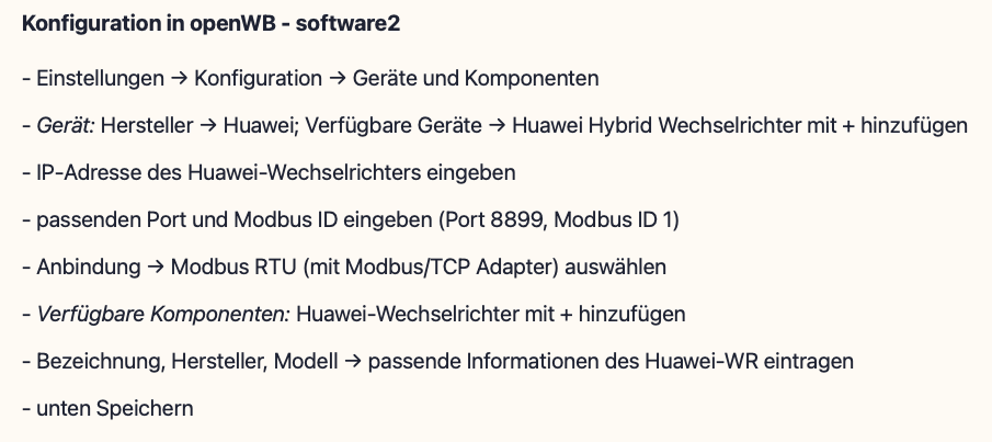

Wurde vorhin bereits als copy&paste Fehler entdeckt und in der Doku behoben.

TaNoLeFi hat geschrieben: Mo Mär 31, 2025 1:16 pm - so eine fehlerhafte Doku verursacht leider stundenlange Fehlersuche und entsprechenden Frust auf der User-Seite. Aber so ist das OpenWB-Projekt auch zu sehen: von Nerds - für Nerds. Dafür genieße ich die Flexibilität und Leistungsbreite der OpenWB. Gibt es am Markt ein ähnliches Produkt, dass alle möglichen PV-Systeme und PKW-Systeme auslesen kann? Irgendwie kann ich mir es nicht vorstellen.
Hallo Norbert,
die (saugünstige) Huawei-Alternative wurde erst vor 2 Wochen offiziell eingeführt. Ich hatte sie in einem Testsystem über 3 Monate bei einem Kunden ausprobiert.
Die Doku steuern teilwese auch Externe bei, so dass hier die 502 verwendet wurde. Beim Start eines neuen Produktes kann schon mal was daneben gehen. Gut, dass du das schnell kommuniziert hast, damit eine zügige Korrektur erfolgen kann. Danke!
