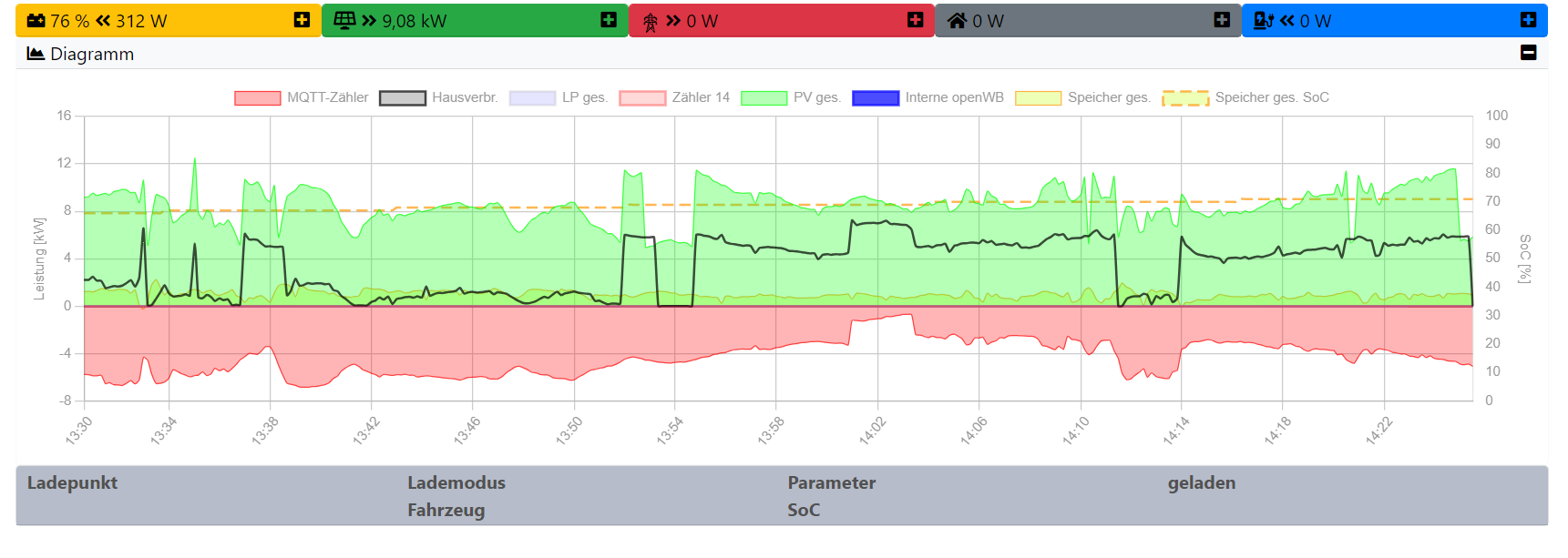

Jetzt sind nicht mal die Ladepunkte sichtbar, obwohl konfiguriert.
2024-07-25 15_31_06-openWB.png (115.35 KiB) 722 mal betrachtet
