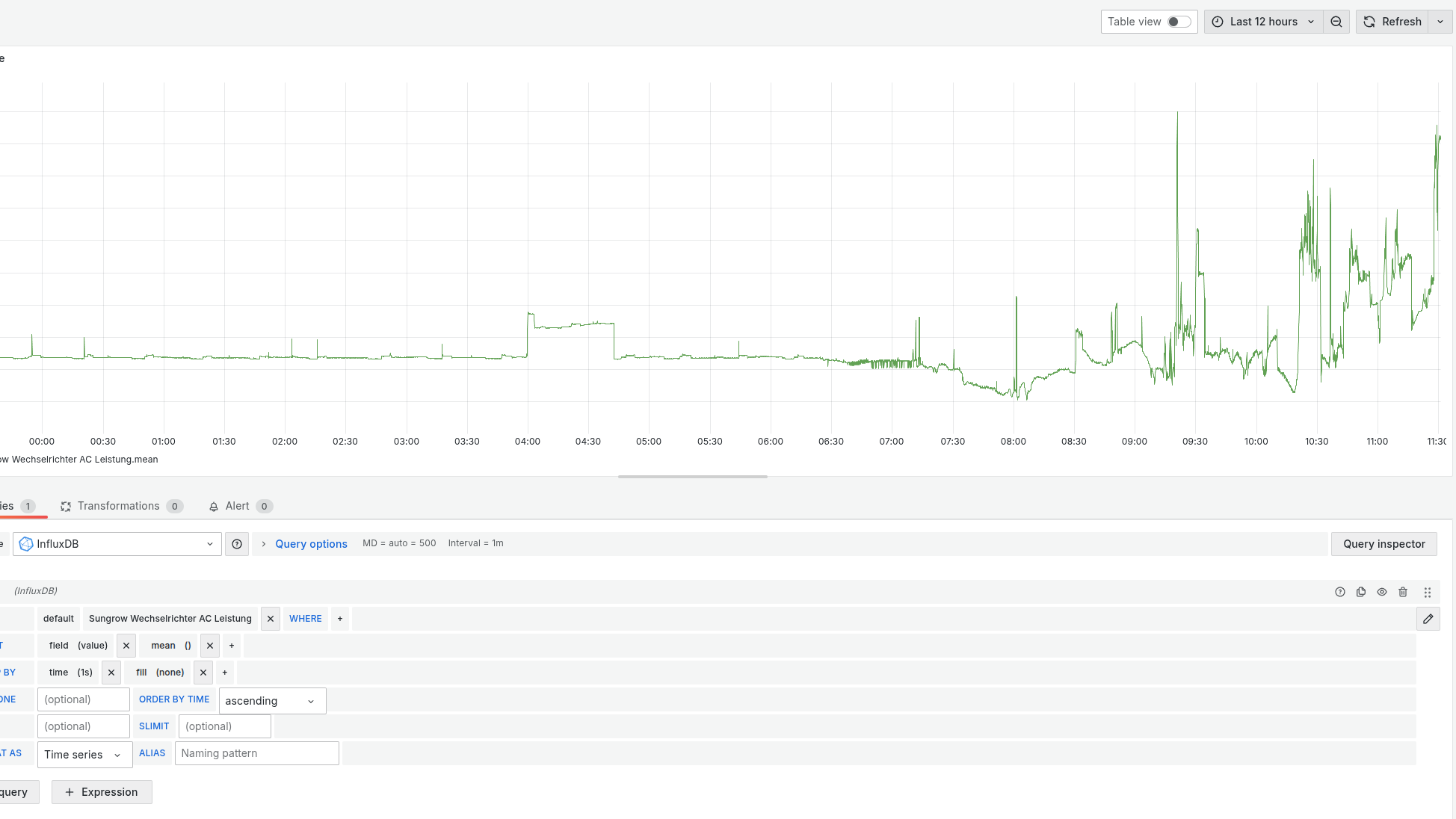

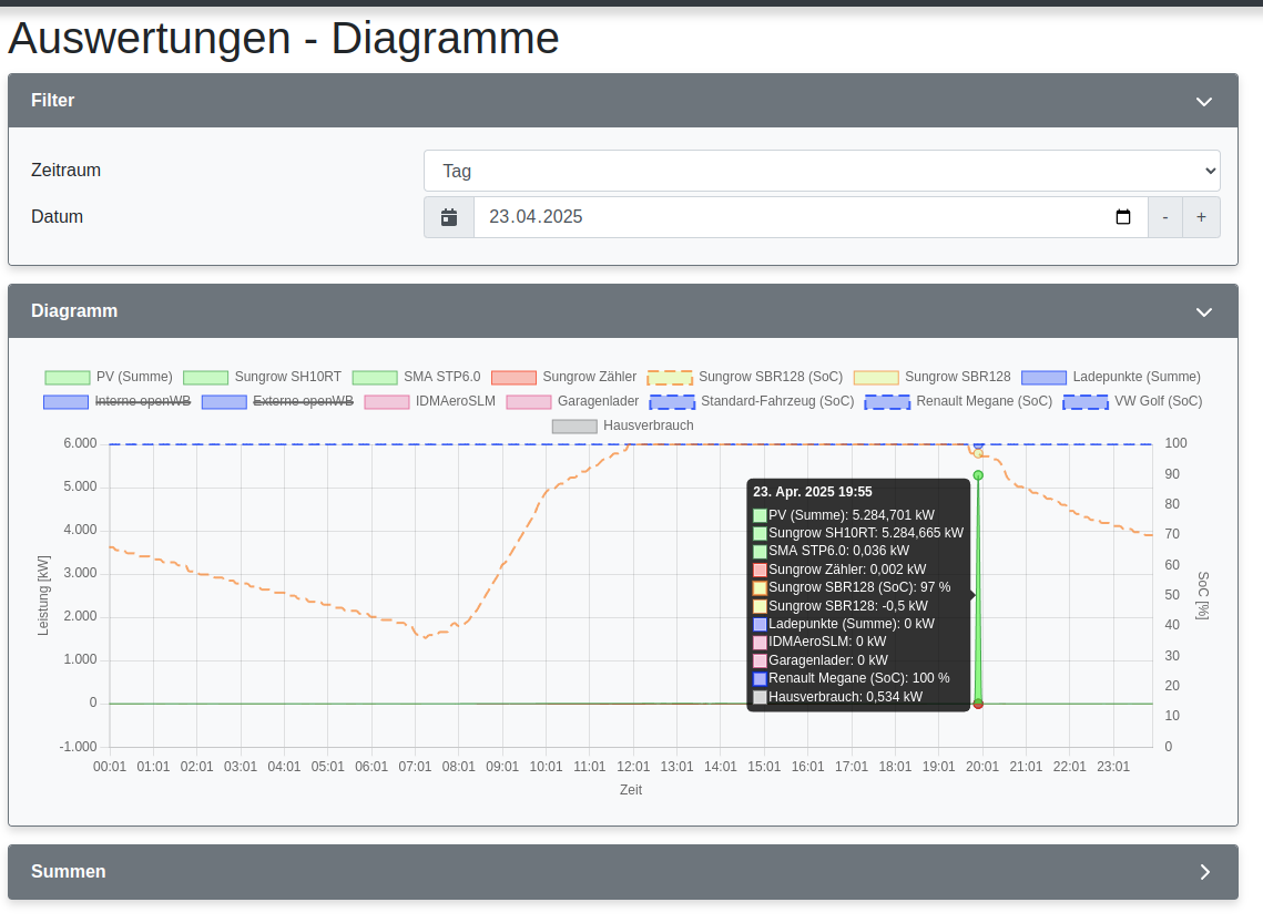

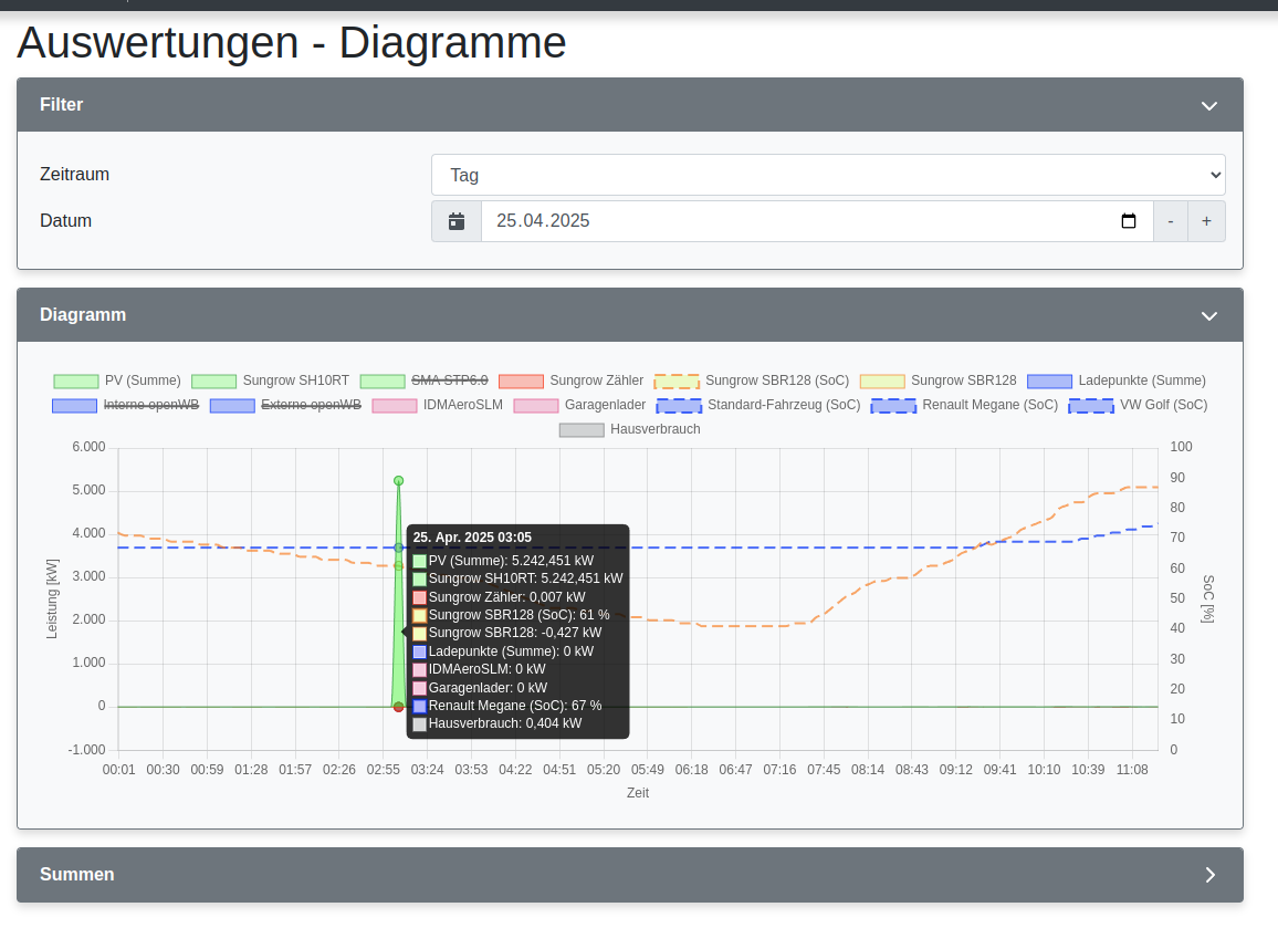

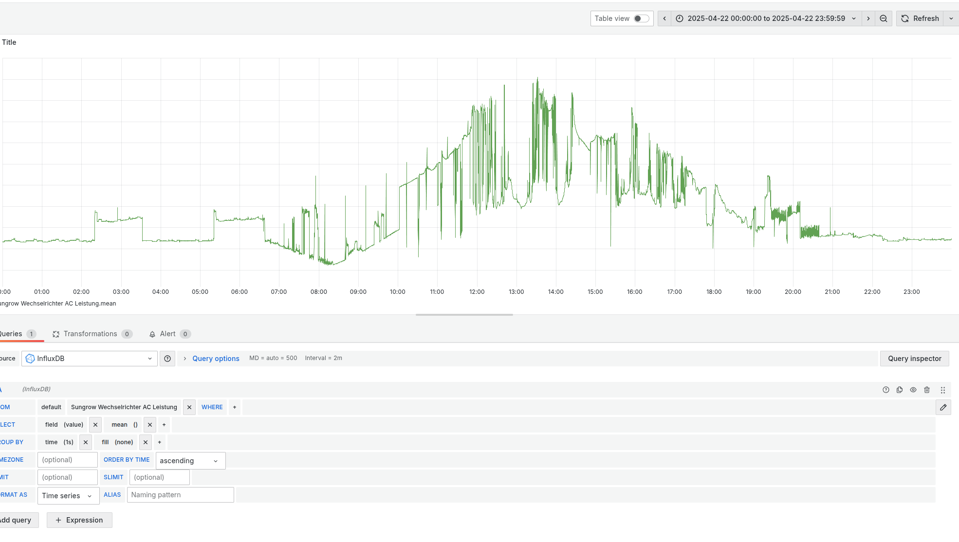

Im Verlauf hier findet man ja ein paar mal das hier wieder von Peaks in der PV Leistung gesprochen wird, ich stelle dies nun auch fest. Heute und vorgestern hatte ich 2 mal Peaks in der PV Leistung, komischerweise jeweils vom Sungrow inverter, nicht vom SMA Inverter. Beide Male in ähnlicher aber nicht gleicher Höhe. Das konnte ich davor viele Wochen und Monate nie beobachten.
Das verwendete Register 5030 vom Sungrow lese ich parallel auch in ioB aus und speichere es in influxdb weg, dort sehe ich zur gleichen Zeit diesen Peak nicht (abruf alle Sekunde die Werte).
Log habe ich leider nicht, ist mir gerade aufgefallen und der Log von heute Nacht 3 Uhr leider nicht mehr im main.log. Beim nächsten Mal (sofern es das gibt) versuche ich es einzufangen.

ich habe/hatte dies massiven Peaks, bin derzeit wieder auf Release zurück, da ist alles friedlich. 1MW Solarerzeugung in der Nacht... Ich konnte im Diagramm nichts anderes mehr sehen. Ein Log habe ich leider auch nicht. Modbusabfragen und ähnliches habe ich nicht.

Klausiy123 hat geschrieben: Fr Apr 25, 2025 11:33 am ich habe/hatte dies massiven Peaks, bin derzeit wieder auf Release zurück, da ist alles friedlich. 1MW Solarerzeugung in der Nacht... Ich konnte im Diagramm nichts anderes mehr sehen. Ein Log habe ich leider auch nicht. Modbusabfragen und ähnliches habe ich nicht.
Das Tagesdiagramm basiert auf den Zählerständen, hier sind vermutlich Liga b m passenden Zeitpunkt notwendig um zu verstehen was dort klemmt.

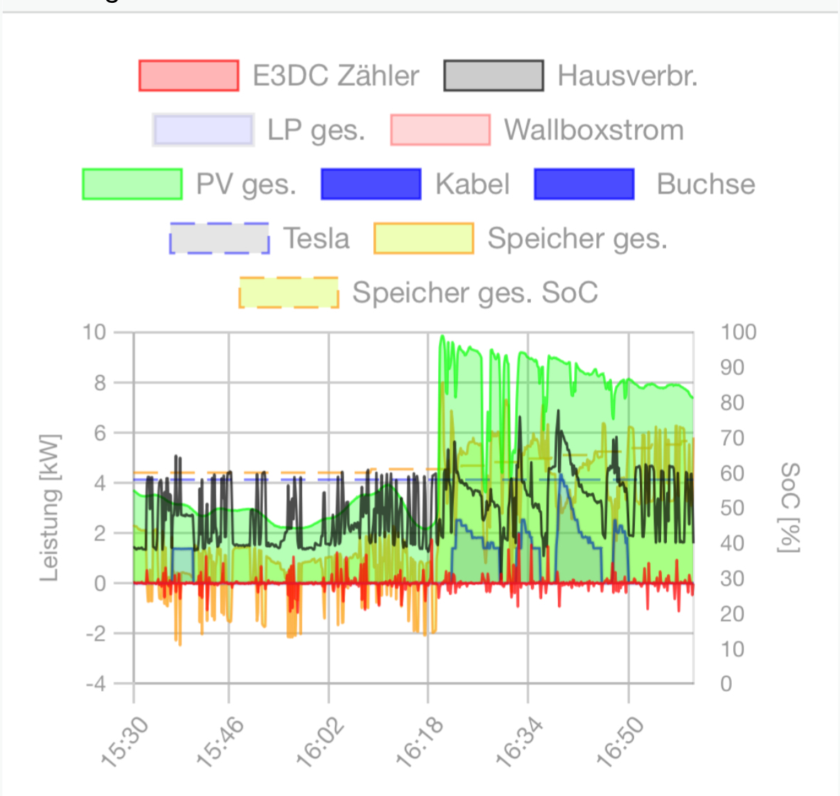

Verfasst: Sa Apr 26, 2025 3:29 pm
von neotrace2
(617.22 KiB) Noch nie heruntergeladen
Erneut weigert sich die openwb weiter zu laden. Nachdem es den ganzen Tag gut ging.
https://paste.openwb.de/HdcpNbr0fomstUB
Und nun kommt die Meldung : Kann nicht gestartet werden da die Einschaltschwelle nicht erreicht wir
Re: Rückmeldungen software2 2.1.8-Alpha.1
Verfasst: Sa Apr 26, 2025 3:41 pm
von aiole
neotrace2 hat geschrieben: Sa Apr 26, 2025 3:29 pm Bildschirmfoto 2025-04-26 um 17.31.39.png
Sieht aus, als ginge erstmal alles in den Speicher, denn der rote EVU hat im shot keinen Überschuss.
-> PV-Ladeeinstellungen -> Speicherbeachtung prüfen
Wenn die auf (Heim-)Speicher steht, wäre das Verhalten i.O..
Verfasst: Sa Apr 26, 2025 4:02 pm
von neotrace2
Speicher Beachtung ist Auto. So wie vorher auch. Stecke ich ab und wieder an geht es ganz normal weiter
(675.15 KiB) Noch nie heruntergeladen
(252 KiB) Noch nie heruntergeladen
https://paste.openwb.de/fLz15hB869sAQRA

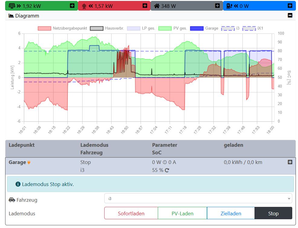

Verfasst: Sa Apr 26, 2025 4:22 pm
von heidanei
Servus!
Sieht so aus als wäre ein "altbekannter" Bug wieder da :( (Im Januar 2024 hatte ich das gleiche Problem schon mal gemeldet, wurde damals von Lena gefixt), zumindest sieht es genauso aus wie damals:
2025-04-26 18_01_19-openWB – Mozilla Firefox.jpg (94.7 KiB) 2494 mal betrachtet
Um 17:35:41 wird brav nach Ablauf der Abschaltverzögerung abgeschaltet, aber nach 2min, um 17:37:41 wird wieder eingeschaltet, obwohl nicht ausreichend PV-Überschuss vorhanden ist (Eingestellte Einschaltverzögerung ist 60s). Um 17:47:51 wieder aus, um dann wiederum um 17:49:11 wieder ein, auch ohne ausreichend Überschuss. Nach wiederum 10min. Ausschaltverzögerung hab ich dann manuell auf Stop geschaltet.
Komischerweise lief beim Ladevorgang davor (16:21:40 - 16:54:11) alles ganz normal, hier wurde noch richtig abgeschaltet und auch nicht wieder ein. :?:
Ist immer noch eine SmartWB ohne Phasenumschaltung, die immer 3-phasig lädt.
Installierte OpenWB-Version: 2025-04-25 15:03:10 +0200 [94efd4555] (Die Alpha wg. dem neuen BMW-Modul)

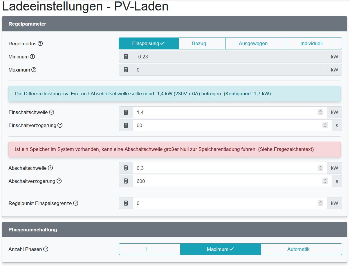

Ladeeinstellungen:
2025-04-26 18_16_01-openWB _ Ladeeinstellungen - PV-Laden – Mozilla Firefox.jpg
2025-04-26 18_16_01-openWB _ Ladeeinstellungen - PV-Laden – Mozilla Firefox.jpg (118.18 KiB) 2494 mal betrachtet
Hier das Main-Log: https://paste.openwb.de/NTq0iU8HuIrHH4n
Wäre super wenn ihr euch das anschauen könntet! :)
