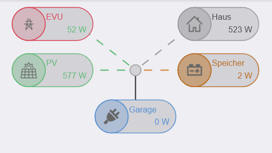

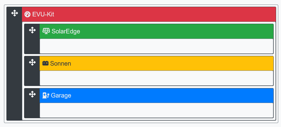

Ich habe im Haus kein Verbrauch. :roll:
Das sagt mir meine Batterie. Was auch stimmen sollte, weil für den Beitrag habe ich ein 500 Watt Verbraucher angeschaltet.
Da ich erst an Colors dachte
dann aber im Kaola das selbe sah
ist es wohl ein 2.1.9 Problem. Verwenden tue ich 2025-11-21 12:04:35 +0100 [c7156e2d5]
P.S. Auch ein Neustart von OpenWB ändert an der Anzeige nichts.
Wenn welche Daten benötigt werden, Bescheid sagen.
P.P.S. Ich verwende ein EVU KIT zum Messen und so sieht die Struktur aus.

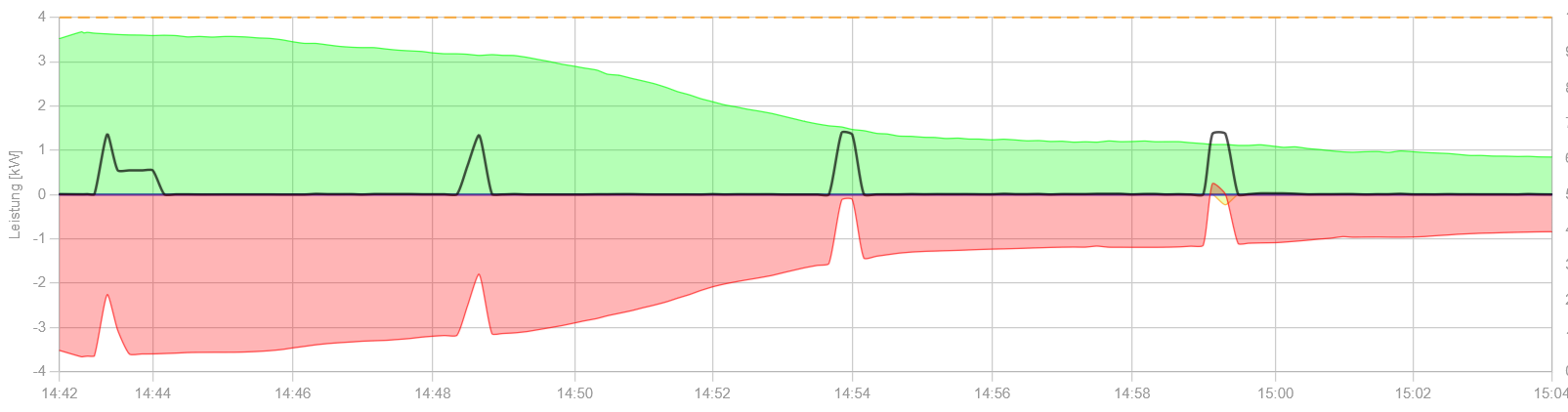

Im OpenWB Graph sind Hausverbrauchssprünge zu sehen

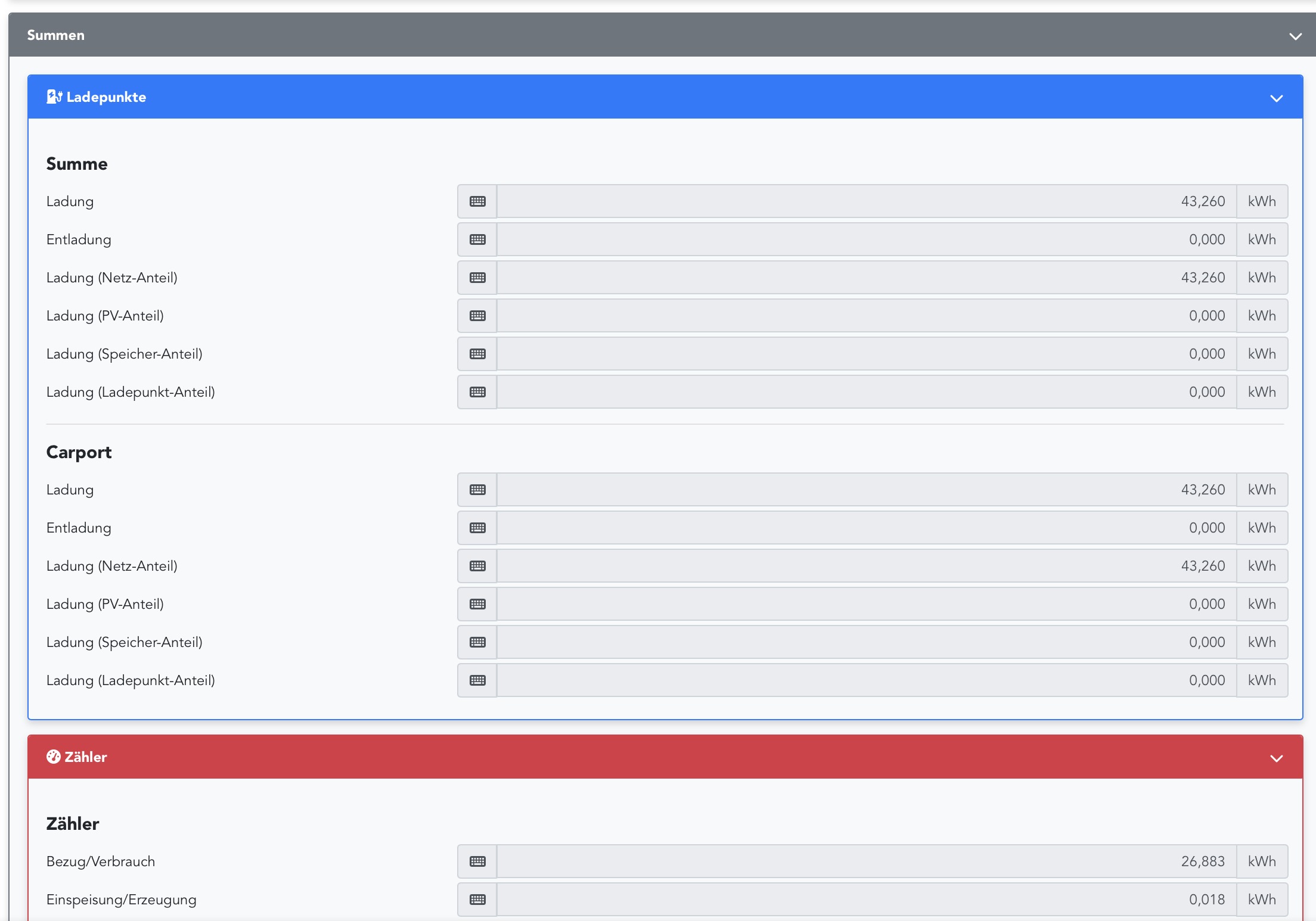

kai9555 hat geschrieben: Do Nov 20, 2025 8:03 pm Na sowas..bei mir hat sich gestern (19.11.) auch der Hausverbrauch aufgehangen. Heute den gesamten Tag "0" - die Summen werden jedoch scheinbar korrekt gebildet.
https://paste.openwb.de/oCqPG4qkM1bDM47
Version: 2025-11-18 10:36:19 +0100 [6371a6f8f]
Konfigurierte Geräte siehe Signatur.
Mir ist heute aufgefallen, dass der Netzbezug scheinbar auch falsch berechnet wird. Also habe ich mir die Summen von dem Tag meiner Meldung hier angeschaut und auch dort fehlt ebenso ein Teil der Summe des Netzbezugs. 43,2kWh habe ich ins Auto aus dem Netz geladen - Am Zähler ist er jedoch der Meinung nur 26,8 kWh gezogen zu haben.
Von heute habe ich leider kein Log. In meiner ersten Meldung dazu sollte der Fehler jedoch auch zu finden sein. Ich habe kurze Vergleiche mit meinen anderen Systemen gezogen...Ergebnis: Victron, Inexogy zeigen plausible identische Werte an - openWB deutlich zu wenig beim Zähler.

RonaldoX hat geschrieben: Sa Nov 22, 2025 1:40 pm Ich habe im Haus kein Verbrauch. :roll:
Wenn Du einen SE Hybrid Wechselrichter hast ( kann man leider nicht aus Deinen Angaben erkennen), scheint die Struktur nicht zu stimmen;
versuche mal die Batterie in der Struktur hinter bzw. unter den Wechselrichter zu setzen.

Ihaglc hat geschrieben: Sa Nov 22, 2025 7:35 pm Wenn Du einen SE Hybrid Wechselrichter hast ( kann man leider nicht aus Deinen Angaben erkennen), scheint die Struktur nicht zu stimmen;
Habe nur ein "normalen" Solaredge WR und Sonnenbatterie, die Struktur stimmt also. Wenn Hybrid brauchte ich ja das EVU KIT nicht, da hier der Solaredge Meter ja verbaut werden muss damit der Hybrid funktioniert.
Die Anzeige Verbrauch stimmte ja bisher. Seit dem Zugriff direkt im VLAN geht es ja wieder.
Nach den Berichten hier schaue ich mal morgen was da passiert.
Es scheint etwas im argen bei der 2.1.9 diesbezüglich zu liegen.

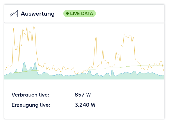

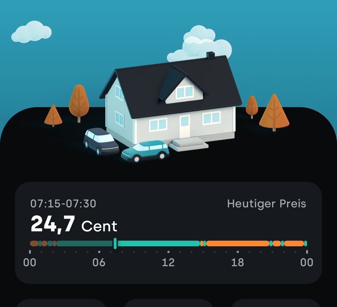

Beitrag von Meth »

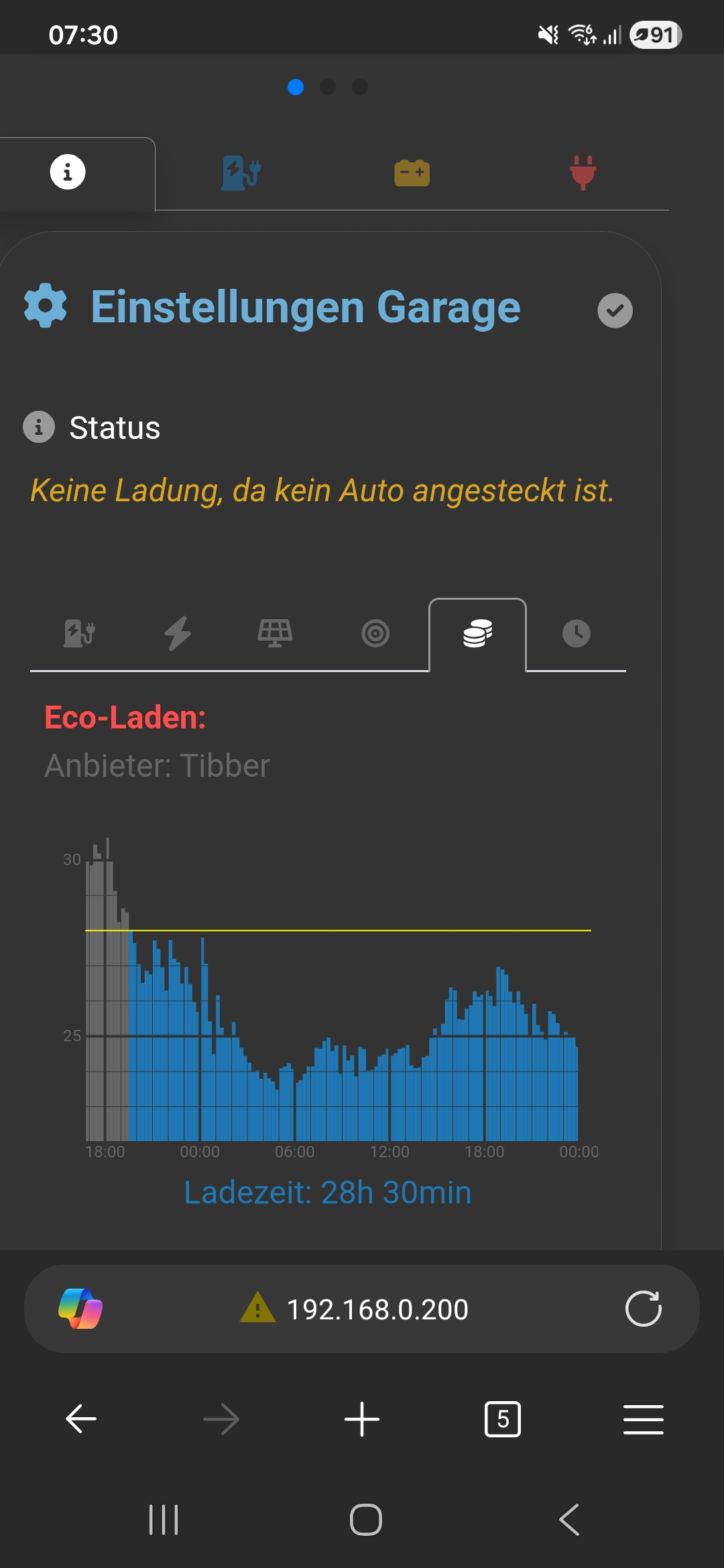

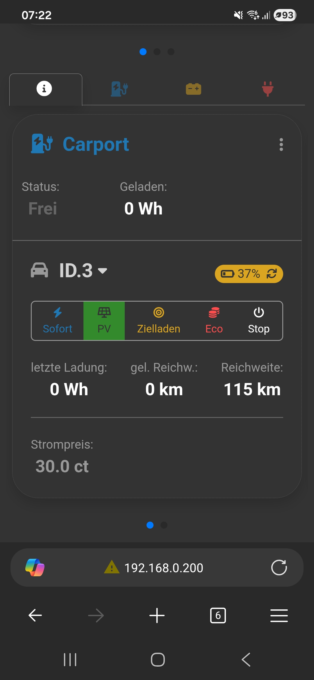

Irgendwas mit der tibber Integration scheint nicht zu stimmen
Siehe Bilder
Das ist was die openWB anzeigt
(233.38 KiB) Noch nie heruntergeladen
Das ist was tibber anzeigt
Ich habe mal das Main log angehängt
https://paste.openwb.de/x4LoPhxBVjDUXOF
Und irgendwie stimmt die Anzeige nicht mit der zurzeit zusammen
(294.16 KiB) Noch nie heruntergeladen
Da steht noch 18uhr am Anfang

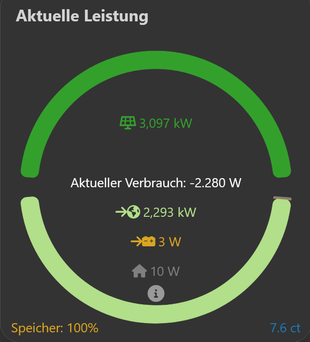

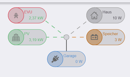

RonaldoX hat geschrieben: Sa Nov 22, 2025 7:47 pm Nach den Berichten hier schaue ich mal morgen was da passiert.
Stand jetzt hatte ich wieder nur 10 Watt Hausverbrauch.
Auch ein Neustart des Raspi brachte wieder keine Änderung
